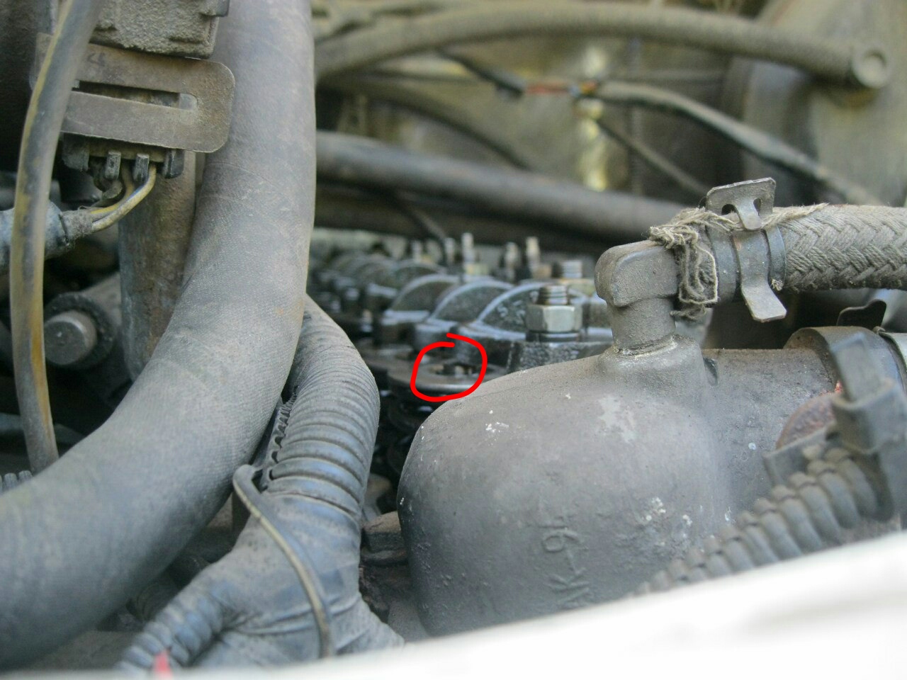

ser-007 1 182 Опубликовано 28 июня, 2016 А можно ли как нибудь кулачок рокера сцентровать с ножкой клапана..чтоб не по краю бил. Поставил новые рокера ...и три штуки бьют по клапану "половинкой". Поделиться сообщением Ссылка на сообщение Поделиться на другие сайты
alexgop 998 Опубликовано 28 июня, 2016 в таком случаи как у тебя на фотке ни как не избавится.. на фотке вариант когда клапан посажен криво и торчит под углом от коромысла. Поделиться сообщением Ссылка на сообщение Поделиться на другие сайты
ser-007 1 182 Опубликовано 28 июня, 2016 (изменено) alexgop,не у меня не так. У меня именно половинкой (плоскости парралельны) лупит. Эту фотку я у Алексея,Ф дёрнул с верху ( для образца). Изменено 28 июня, 2016 пользователем ser-007 Поделиться сообщением Ссылка на сообщение Поделиться на другие сайты
Toyota007 2 891 Опубликовано 28 июня, 2016 alexgop,не у меня не так. У меня именно половинкой (плоскости парралельны) лупит. Эту фотку я у Алексея,Ф дёрнул с верху ( для образца).А если бок сточить коромысла что упераеться пружиной на оси вала,вернее с другой стороны?Там где втулка.Коромысло подвинется на центр клапана. Поделиться сообщением Ссылка на сообщение Поделиться на другие сайты
alexgop 998 Опубликовано 28 июня, 2016 если вправо влево то можно сточить тело отверстия коромысла или подложить шайбу. если клапан смотрит под углом к или от оси то никак не избавится. Поделиться сообщением Ссылка на сообщение Поделиться на другие сайты
ser-007 1 182 Опубликовано 28 июня, 2016 А штангу не будет ломать? Она же ведь в наклон немного уйдет. Поделиться сообщением Ссылка на сообщение Поделиться на другие сайты
Toyota007 2 891 Опубликовано 28 июня, 2016 А штангу не будет ломать? Она же ведь в наклон немного уйдет.Штанга мало этого заметит.Слишком длинна её большая. 1 Поделиться сообщением Ссылка на сообщение Поделиться на другие сайты
alexgop 998 Опубликовано 28 июня, 2016 А штангу не будет ломать? Она же ведь в наклон немного уйдет.нет... да и кто сказал что эта штанга строго перпендикулярна.. так.. плюс минус километр. 1 Поделиться сообщением Ссылка на сообщение Поделиться на другие сайты
ser-007 1 182 Опубликовано 28 июня, 2016 Все понял. Спс. Поделиться сообщением Ссылка на сообщение Поделиться на другие сайты

ZAN57 3 684 Опубликовано 15 декабря, 2016 А можно ли как нибудь кулачок рокера сцентровать с ножкой клапана..чтоб не по краю бил. Поставил новые рокера ...и три штуки бьют по клапану "половинкой". Я именно из-за этого поменял в сборе ГРМ- ось коромысел с коромыслами. Поставил от 2410, родной как- то коряво выглядел. Так машина бодрее побежала, перестала греться. У меня коромысла явно были не параллельно друг другу. Или с завода так или покороблены. 3 коромысла били на половину пяток, одно вообще меньше половины. Поначалу я хотел сдвинуть коромысла на оси шайбами и стачиванием торцов. Но понял, что изгибы не параллельны, а это значит, что возникает изгиб с кручением, тк плоскости стебля клапана, середины втулки коромысла на оси и стебля толкателя не совпадают, всегда будет эксцентриситет... изгибающие моменты. А это паразитные нагрузки- потеря мощности, перегрев. Кроме того, неровное прилегание коромысла на пятку клапана, выбило на коромысле износ около полумиллиметра. Это ж стачивать надо, шлифовать. Заменил и рад- бьёт по центру. А машина теперь даже не догревается... 1 Поделиться сообщением Ссылка на сообщение Поделиться на другие сайты
ser-007 1 182 Опубликовано 15 декабря, 2016 ZAN57, я тоже хотел заменить и ось, но наслушался что она даже новая почти всегда кривая , в итоге оставил свою заводскую, взял только рокера. Поделиться сообщением Ссылка на сообщение Поделиться на другие сайты
ZAN57 3 684 Опубликовано 16 декабря, 2016 Но рокеры и ось должны садится с определенным зазором, про гнутость это перебор- она садится на 5 опорах, её распрямит всегда... кроме того, общая изогнутость ни на что не влияет, лишь бы давление приходилось точно на клапан и плоскость коромысел была соблюдена, для отсутствия косого изгиба. Я поставил новую- тишь, греться перестала, тянет... Оставил бы и свою, но добротных коромысел не нашел отдельно... Поделиться сообщением Ссылка на сообщение Поделиться на другие сайты
странник666 60 Опубликовано 16 декабря, 2016 Но рокеры и ось должны садится с определенным зазором, про гнутость это перебор- она садится на 5 опорах, её распрямит всегда... кроме того, общая изогнутость ни на что не влияет, лишь бы давление приходилось точно на клапан и плоскость коромысел была соблюдена, для отсутствия косого изгиба. Я поставил новую- тишь, греться перестала, тянет... Оставил бы и свою, но добротных коромысел не нашел отдельно...а как определить добротность коромысел? Поделиться сообщением Ссылка на сообщение Поделиться на другие сайты
ZAN57 3 684 Опубликовано 16 декабря, 2016 Во первых люфт, во вторых точность попадания на пятку клапана, в третьих износ на привалочной поверхности, над пяткой клапана, закалка твч (если она есть) всего 0,3-0,4 мм. Ну и плоскостность. Трудно измерить, но обычно на глаз даже видно, из-за чего не попадает на пятку клапана. Если провести мысленно линию с центра регулировочного болта на пятку клапана, то линия должна пройти через середину втулки коромысла на оси. У меня зрительно на 2-3 мм пару коромысел гнутые были. Без вскякой линии видно, если строго сверху посмотреть... Поделиться сообщением Ссылка на сообщение Поделиться на другие сайты
alexgop 998 Опубликовано 16 декабря, 2016 ZAN57, ты как бы много толкового говоришь. и верного много. но вот только тут ты в заблуждение вводишь. в 90 процентах причина несовпадения кулочка коромысла с торцом стержня клапана является как раз таки клапан а не ось и не коромысла. Поделиться сообщением Ссылка на сообщение Поделиться на другие сайты
странник666 60 Опубликовано 16 декабря, 2016 я про то - есть закалка или сырье.при покупке в магазе? Поделиться сообщением Ссылка на сообщение Поделиться на другие сайты
aca300 95 Опубликовано 16 декабря, 2016 ZAN57, .... 90 процентах причина несовпадения кулочка коромысла с торцом стержня клапана является как раз таки клапан а не ось и не коромысла.Это как? Клапан кривой? поподробнее. А как они тогда в направляющей ходят? Поделиться сообщением Ссылка на сообщение Поделиться на другие сайты
ZAN57 3 684 Опубликовано 19 декабря, 2016 (изменено) ZAN57, ты как бы много толкового говоришь. и верного много. но вот только тут ты в заблуждение вводишь. в 90 процентах причина несовпадения кулочка коромысла с торцом стержня клапана является как раз таки клапан а не ось и не коромысла. :blink:Алексгоп, это как? Можно по подробнее? Несовпадение пятки и лапы коромысла у меня вот 4-5мм было, обычно 2-3мм. Ты хочешь сказать, что клапан имеет люфт 4-6мм? :wacko: :wacko: Тк сдвиг от центра это половина общего люфта. Такого люфта даже в страшном сне не может быть, сломало бы направляющую или клапан. Кроме того, любой люфт возможен только в зоне зависания клапана, а при прикасании тарелки к седлу клапан прибивает на законное место. Если же не прибивает, то там щели будут по миллиметру. В таких условиях компрессия будет 1-2 очка... ДВС вообще не поедет, вероятно и не заведется. Люфта более 1мм в направляйках не видел... это уже конченный двс. А вот гнутых коромысел много. Когда имел буханку, то мне бесплатно подгоняли БУ запчасти с автобазы связи. Кое что за бутылку покупал у военных, новое и БУ. Этих головок с ГРМ у меня штук 15 валялось и блоков 3-4 штуки, колен 4-5 штук. И собирал себе ГРМ из бУшных... Набирал комплект головки с клапанами, менее изношенными стеблями, не просаженными тарелками и седлами, направляйками. Потом пришлифовывал и притирал клапана. Отлично садились, всё обычно центрируется неплохо, ну чуть угол привалки тарелки пришлифовать... Поэтому никогда головы не ремонтировал. А уж к голове ГРМ собирал по месту... Но ни разу таких люфтов не встречал. Изменено 19 декабря, 2016 пользователем ZAN57 Поделиться сообщением Ссылка на сообщение Поделиться на другие сайты
rusgg 4 006 Опубликовано 19 декабря, 2016 ZAN57, ты как бы много толкового говоришь. и верного много. но вот только тут ты в заблуждение вводишь. в 90 процентах причина несовпадения кулочка коромысла с торцом стержня клапана является как раз таки клапан а не ось и не коромысла.Ну давай уже обоснуй, все ждутМне кажется это просто с завода криво стоит всё , ну и седла изнашиваются и клапана , направляющие Поделиться сообщением Ссылка на сообщение Поделиться на другие сайты
victor5116 301 Опубликовано 19 декабря, 2016 Ну давай уже обоснуй, все ждутМне кажется это просто с завода криво стоит всё , ну и седла изнашиваются и клапана , направляющие Я думаю он имел ввиду нарушенную геометрию ГБЦ, а не самой оси коромысел. Поделиться сообщением Ссылка на сообщение Поделиться на другие сайты
