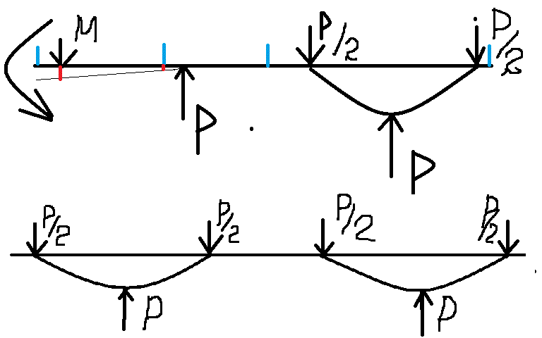

Сторонники Соболинной подвески молчат о том что рама лопается и за сдвижной дверью лопается крыша, а также передний щит в местах крепления лонжеронов кузова к раме.
Как говорил здесь один умный человек, если построить схему нагрузок на раму и кузов в соболинном варианте получается очень не приятная картина. Незнаю как внести в форум рисунок с нагрузками и моментами сил. Но в двух словах попробую объяснить.
Силы ударов от дороги приходятся на колесо и от него через пружины (рессоры) передаются на раму.
В варианте ГАЗели через рессору усилие на раму делится пополам. в местах крепления рессоры к раме,
при этом опоры двигателя находятся между креплением рессор. У Соболя опоры двигателя от пружин отнесены примерно на 700мм.
а кронштейн кузова на 150-200(точно надо померять). Что получается? При ударах в колесо от дороги усилие передается на раму ,особенно если пружины просели, отбойник бъёт по раме, жесткий амортизатор, и перекачаное колесо, а двигатель создаёт крутящий момент в раме.
Рама изгибается и соответствено смещает крепление передней части кузова что и вызывает усталость метала в этих местах от частых сменных напряжений. В Волгах опоры двигателя стояли непосредственно на передней балке, из за чего не возникало такого усилия как в Соболе.
Поэтому моё личное мнение завод должен был признать это как конструктивную ошибку, и переделка передней подвески под ГАЗелевскую просто необходима. иначе сварщик будет постоянно латать раму и передний щит Соболей.
P.S. попробую нарисовать для наглядности.

Здравствуй Эдик!Абсолютно с тобой согласен!!!У моего соболя та же ситуация лопнул передний щит,видно со стороны салона под рулевым валом в районе изгиба щита и пола!!!!!Я чуть не охуел груза много не вожу в основном машина больше семейная чем рабочая,у меня соболь-комби.
