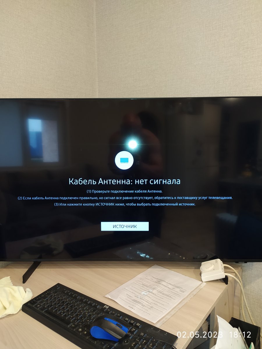

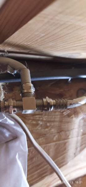

Alex030569 7 030 Опубликовано 2 мая, 2023 (изменено) У меня конечно не спутниковое ТВ,а обычная антена.Один телевизор старинный,он подключен через приставку BBK и показывает хорошо уже много лет. Месяц назад переехали на ПМЖ сюда,в сельскую местность и подключили большой современный смарт ТВ. И вот у него постоянно пишет такую фигню,что нет сигнала.Старый телевизор продалжает показывать в этот момент. Подключены они к одной выносной антенне,кабель разьеденял через специальный тройник. Это старый с приставкой. Через такой тройник кабель разведен. Изменено 2 мая, 2023 пользователем Alex030569 Поделиться сообщением Ссылка на сообщение Поделиться на другие сайты

Alex030569 7 030 Опубликовано 2 мая, 2023 2 часа назад, L2140 сказал: наверно, есть какойто вопрос? Убеждаемся что плоский тв способен принимать цифру DVB-T2 В настройках плоского ТВ сначала пробуем поиск каналов. Если ничего не находит, то ищем в меню "питание антенны" и включаем его. Возможно, от пальца новый телик не может принимать сигналы и его нужно усиливать вышеописанным способом,а если он технически не возможен в это телевизоре, то внешним усилителем Он показывает,но может каждые пять минут терять антенну,а может каждый час. Только что, Pancho сказал: Мне кажется,что лучше убедиться в возможностях антенны сперва. Как это сделать? Поделиться сообщением Ссылка на сообщение Поделиться на другие сайты
Pancho 260 Опубликовано 2 мая, 2023 1 минуту назад, Alex030569 сказал: Как это сделать? Для начала-визуально.Насколько старая антенна,если лохматых времен ,то вряд ли она может цифровой сигнал принимать ,но а если телек все-таки переодически показывает,то скорее всего засада в контактах ,том же тройнике может быть или штекере антенны ,который в гнездо телевизора вставляется. 1 Поделиться сообщением Ссылка на сообщение Поделиться на другие сайты
Alex030569 7 030 Опубликовано 2 мая, 2023 Будем искать плохой контакт в соединениях. У соседа,говорит,то же самое. Вот что нашел в инете- https://dzen.ru/a/X1yTM0xAMCQ4AqUF 1 Поделиться сообщением Ссылка на сообщение Поделиться на другие сайты

Alex030569 7 030 Опубликовано 4 мая, 2023 6 часов назад, Алексей Ф. сказал: Любая дециметровая антенна будет совершенно нормально работать как с аналоговым телевидением, так и с цифровым У меня антенна дмв,но не работает,постоянно выскакивает надпись-нет антенны. Что делать? Поделиться сообщением Ссылка на сообщение Поделиться на другие сайты

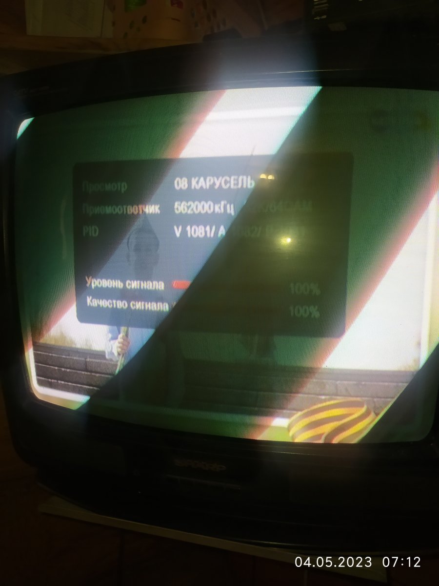

Alex030569 7 030 Опубликовано 4 мая, 2023 (изменено) 20 минут назад, PanDiman сказал: какой уровень сигнала показывает на телевизоре ? 100 на старом.На Смарте такой функции нет.Но раз антенна одна,то и уровень на обоих должен быть одинаковый,так? Изменено 4 мая, 2023 пользователем Alex030569 Поделиться сообщением Ссылка на сообщение Поделиться на другие сайты
PanDiman 1 903 Опубликовано 4 мая, 2023 18 минут назад, Alex030569 сказал: 100 на старом.На Смарте такой функции нет.Но раз антенна одна,то и уровень на обоих должен быть одинаковый,так? подключи без тройника 1 Поделиться сообщением Ссылка на сообщение Поделиться на другие сайты
Алексей Ф. 10 183 Опубликовано 4 мая, 2023 Кабель старый сгнил, окислился. Контакты в антенне окислились или сгнили. Все проверять нужно. Возможно тройник твой кооперативный глушит сигнал. Возможно есть встроенный усилитель в антенне и в приставке включено его питание 5 вольт а в телике нет. Тупо антенна сбилась ветром и слабый тюнер телика не тянет. У меня две приставки и усилитель Планар врезной в кабель спуска с антенны врезан, питание 5 вольт на него приходит с обоих приставок. Если на одной из приставок выключить питание антенны, то она будет принимать сигнал, пока работает вторая приставка, как только выключишь вторую приставку, так нет сигнала на первой, так как нет питания на усилитель. Бывало у меня и конфликтовали приставки, мешали друг другу, питание антенны у одной само выключалось. Лучше конечно без усилителя с хорошей антенной принимать сигнал. Поделиться сообщением Ссылка на сообщение Поделиться на другие сайты
