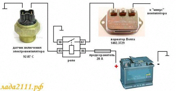

Valeri73
Есть новый СИЛИЧь(как купил у клубня,так и лежит пылится.Всё никак руки не дойдут,да и не некогда..)
А если я два вента нивовских запущу штатно, то нужно два вариатора или один потянет?
''+'' на вент на вариаторе посередине?
Valeri73
Мужики, я не хочу вертикального взлёта, поэтому перестрахуюсь и спрашиваю в предпоследний раз!))
В этой схеме на вариаторе ''плюс'' на вент посередине???
gazelist56
х.з. не помню уже, в тырнете разве нет схемы вариатора? А вообще не стоит с этими датчиками заморачиваться. качество их никакое
barbos
В этой схеме плюс не на вариаторе, а на моторе вентилятора, потому как "минусовое" управление.
И предохранитель на 20А в этой схеме - перебор! Для реле достаточно и 5А предохрона.
Изменено пользователем barbos
