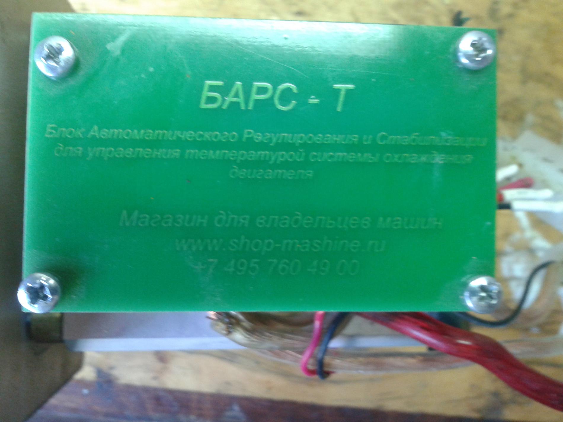

г. полное. Если хочешь плавный пуск ставь БАРС
Весь инет изрыл, хрен где купишь! Похоже на секретную разработку.

Весь инет изрыл, {Цензура} где купишь! Похоже на секретную разработку.
http://kineskop.narod.ru/index/bars_t/0-5
 в личку пиши, он сейчас более совершенные системы делает. но меня и эта вполне устраивает
Изменено пользователем gazelist56
dub
gazelist56, спасибо, но уже связался с ним. БАРС-Т он больше не выпускает а то что есть стоит 7200 :(  как то пока не готов к этому. А что еще придумать даже не знаю.

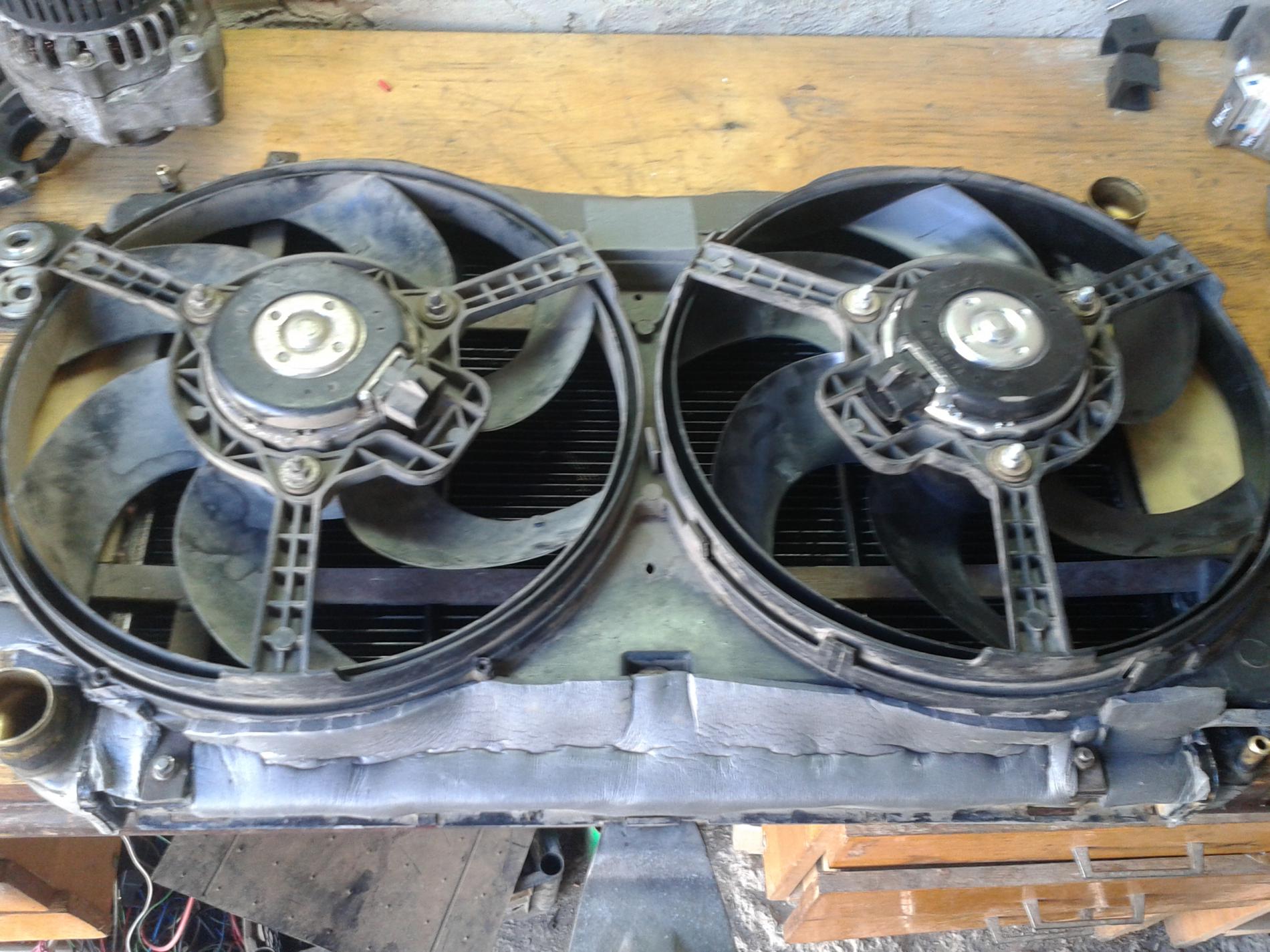

Плавный  пуск-вариатор(фото схемы выше)
Две скорости вентилятора-добавочное сопротивление от Калины
Чтобы не было просадки напруги-вентиля от классики (Лузар 12 лопастей) 110Вт(просадка 0,1В).Ставим два вместе с диффузорами слегка подрезав.Шума -нет.Вибрации-нет(отбалансированы).Просадки-нет.Плюс напрямую от преда от АКБ,минус через стартерное реле .В основном работает один(второй так на всякий случай и доп.кнопка на нем.Первый работает от мозгов,второй от датчика  в патрубке.Мои вентиляторы есть в галерее и датчик тоже.Ничего не дребезжит,не гудит,не горит-работает не первый год.По весне промывка радиатора керхером(деревня блин большая-сыпят и льют много гадости на дороги) В теории проще поставить вискомуфту от бэхи,но вентиля лично мне обошлись дешевле.Удачи Всем в поиске правильного решения.

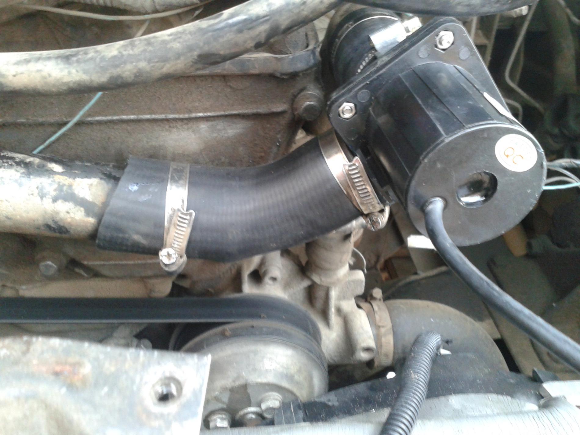

Это что за система такая? Что за насос в патрубке? У тебя там что ракета :D  У меня вент стоит БОШ, мощный и уж очень хочется плавный пуск, даже с геной на 135 ам и то чувствуется просадка.
всё подробно с фото выкладывал в темах про плавный пуск и тепловой удар. К сожалению не знаю как дать ссыль. Разработчик БАРСа всё подробно выложил на уаз-патриот форуме.
 Если не можешь собирать простейшие схемы без скруток, то этой системой не стоит заморачиваться. Волговский БОШ слабее спарки валео 95 на ШНиве.
2 вента должны стоять- чисто из-за соображения по надёжности.

На втором фото что за приблуда такая?
gazelist56
циркуляционный насос. DS или DC-50. точно марку не помню. Центробежный, 12в., 3-х фазный, макс. производительность (по ТТХ)- 6л/сек.
