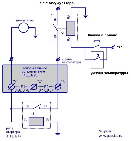

подскажите мне , голову сломал, вот на одной схеме два реле, на второй одно,  у меня элвентилятор подключен через 2 реле ,тоесть с первого штатного который от эбу подает сигнал на второе которое я ставил стартерное с проводами сечением 6 мм чтобы нагрузка на тонкие провода первого реле не шла и включается вентиль. вот не понимаю  почему на этих схемах на реле стартера убран плюс от акб, ведь получается что основная силовая цепь будет идти от первого реле ЭБУ,а там провода то тонюсенькие подходят,погорит все, и  если судить по этим схемам то я так понимаю они все построены от отдельного датчика включения в патрубке или радиаторе,а не от ЭБУ.

странNik
гдеж такие схемы взяли?
по первой вент вкл на низких оборотах,полностью когда так назяваемое реле стартера квлючится
по второй почти тоже но на полную не включится

так в том то и дело что по первой схеме у меня на 30 выход на вентиль, 87 постоянный + от акб, 85 минус,а 86 управление включением, и соответственно т.к. у меня на 30 выходе + то вариатор тут бестолку-не работает

так называемое реле стартера при включении его просто коротит(выключет из схемы)
что вы хотите от этих схем? может перересую

я хочу просто чтобы этот вариатор работал,тоесть был плавный пуск как везде пишут,а потом при небольшой раскрутке подключалось уже реле и вентиль выходил на всю мощь, ну соответственно что бы все управление шло от ЭБУ ,а не от датчика отдельного.

это нее..в таких простых схемах не прокатит
только типа кнопка в полсилы,с датчика в полную..ну или в таком плане
или два датчика
Ну судя по ссылке на первом фото, эту схему вживляли в стандартную волжскую проводку, с стандартным электровентилятором, а там провода не тонюсенькие.
Вторая фотка - фрагмент схемы с первого фото, но сопротивление уменьшено. А реле вентилятора как-бы предусматривается!
