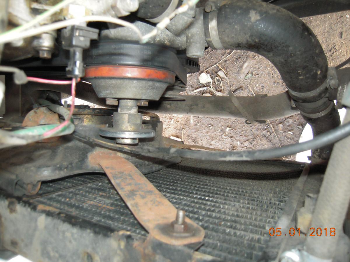

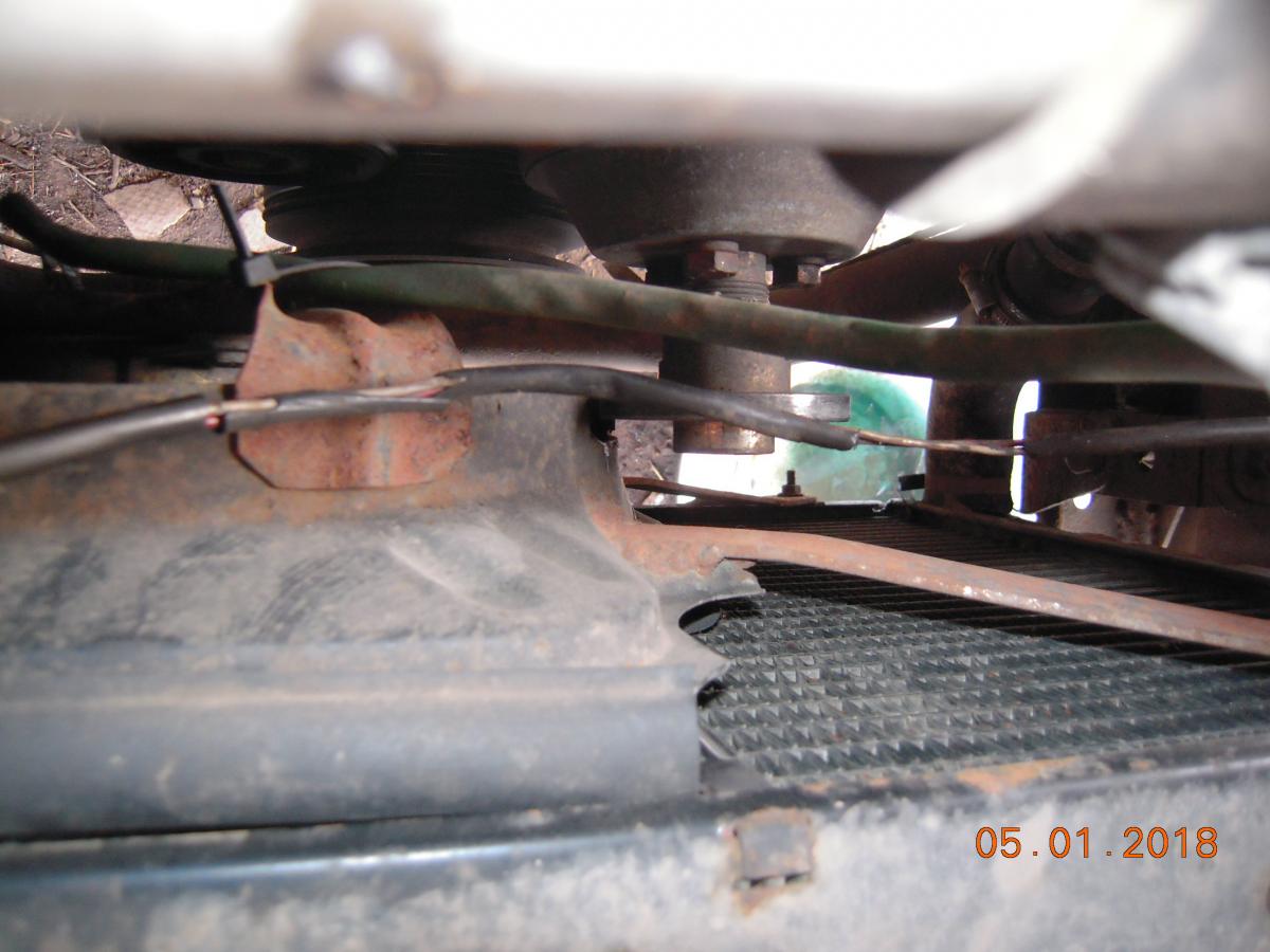

А у тебя от чего пропеллер стоит ? Фоток, как сделано, нет ?
Щёлкну, но видно ли будет не знаю.

Brovkin
Фото 3 можно перенести в " советы бывалых ". :D
Бровкин, а от чего у тебя карлсон стоит ? Движок 405/406 ? .. Растояние от сот радиатора до вала (точнее до фланца крыльчатки) помпы, не помнишь ? ..
