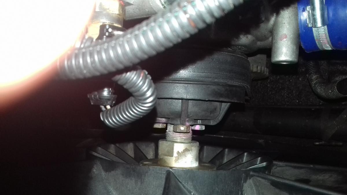

Бровкин, а от чего у тебя карлсон стоит ? Движок 405/406 ? .. Растояние от сот радиатора до вала (точнее до фланца крыльчатки) помпы, не помнишь ? ..
Карлсон 08, крыльчатка не помню. Мотор 405. Расстояние не мерял, незачем было.
Когда на восьмёрке себе такую канетель делал, не думал .. Просто сделал и всё. Пока работает .. ТТТ. )
Хороший датчик попался, рассчитывать на такой же не стоит.

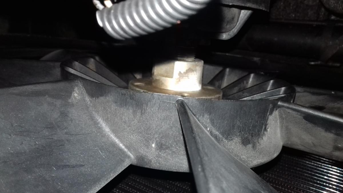

Восьмёрочный пропеллер прикидывал вчера. Он вроде как высоковат получается. То есть ему места мало будет между радиатором и движком.
Но лучше мерить в натуре .. Я рулеткой просто прикидывал.

Если карлсон от восьмёрки, то наверно и крыльчатка от него же ? .. там четыре лопасти всего.
405-е более горячие моторы .. если восьмёрочного карлсона хватало для охлаждения этого мотора, то уж мой 406-й он наверно точно должен охлаждать. Но тут наверно ещё и от радиатора зависит.
Восьмой карлсон с диффузором получается по наружным размерам не большой, но у него высота в плоскости не маленькая.
Я на датчик и не надеюсь. Просто сделал попробовать .. Так и езжу до сих пор. Только на всякий случай подстраховал датчик тумблером на панели .

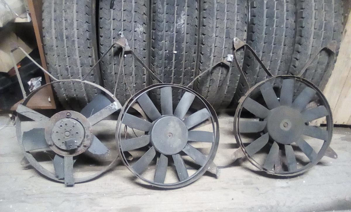

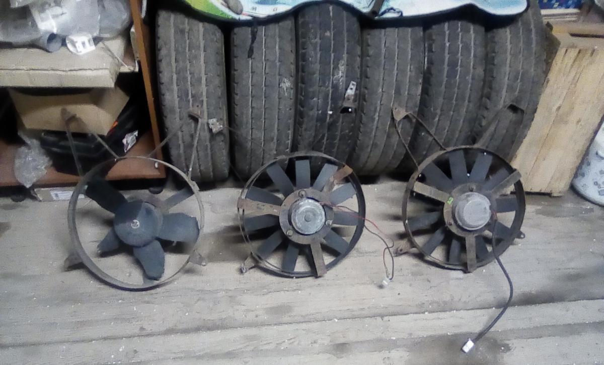

Вот, что есть всё б/у с моей машины, первый с лева рабочий моторчик ,но лопасти в хлам , два следующих, один точно рабочий(была замена двигателя, остался), другой проверю завтра( сейчас не помню), 1500 рублей за три(если третий не рабочий, то 1000 руб, но всё равно все три отдам.)
Игнат, диффузоры похожи на те что в магазине видел)
Средний и правый вентиляторы, на вид, тоже как в магазине.

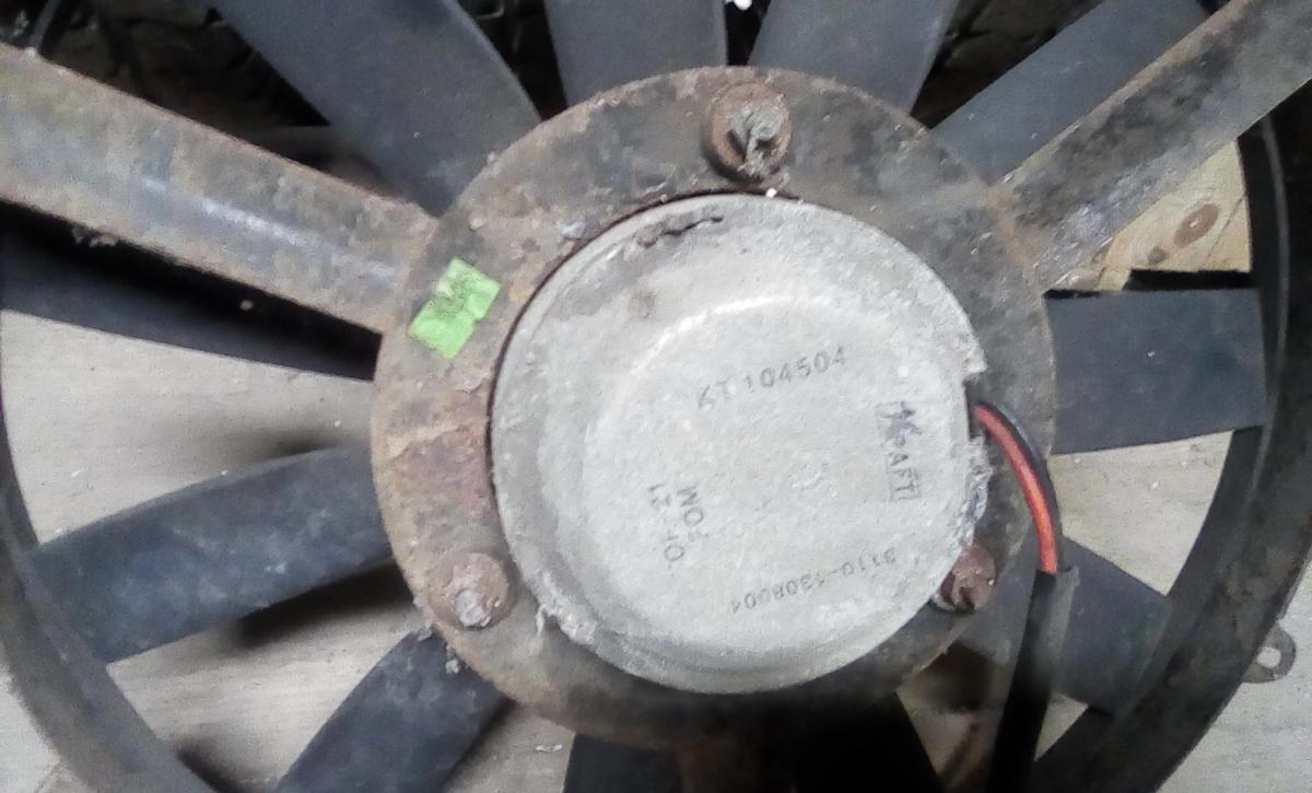

По дырам крепления к радиатору .. можно рулеткой померить межцентровое расстояние ? У меня на радиаторе болты расположены с расстояниями 440х410. Ну, это примерно .. рулеткой мерил.
Из всех трёх один похоже можно ставить на машину. А сами пропеллеры не болтаются на оси ?

пропеллеры  не болтаются,  расстояние завтра померию ( все три в своё время стояли у меня на машине), крепежи  вентилятора покупал отдельно, каждый, не усиливал, да мотор у меня УМЗ4216 Е-3, радиатор трёх рядный.  Завтра сделаю замер с фото,а там сам решишь.

ДА. на венте который правый крайний , мне  Лёха 306 52, ставил доп., реле и предохранитель 30 А, без этого постоянно сгорал штатный( подключал от штатного плюса с мозгов),после выключения зажигания он ещё работал,какое то время .(мощный какой то оказался). Фото зтого вента ,выделенно крупно(маркировка если нужна).

Первый из за крыльчатки(не помню за что зацепилась), вот второй просто не помню(завтра проверю, может не рабочий), последний ,остался после замены двигателя( там всё штатное в сборе было, работает до сих пор). Отправить ,мне проще через ДЛ(рядом) , я в области живу Павловский Посад.ПЭК, от меня 50 км.
