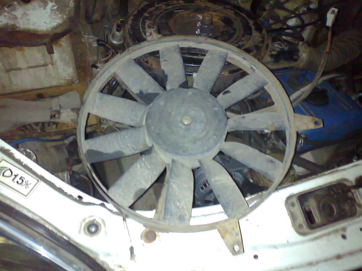

Другой радиатор раздобыть не удалось .. Пришлось разбирать газелке морду и отодвигать радиатор вперёд, чтобы сверху примерить пропеллер. Пропеллер придётся сдвигать по радиатору вправо от вала помпы, и максимально прижимать к самому радиатору. Закрепить в таком положении его более чем реально, но сам радиатор с пропеллером скорее всего придётся немного двинуть вперёд прямо на его нижнем кронштейне. Места там для этого немного есть. Но тогда радиатор будет ближе к бамперу и его усилителю. Думаю это не сильно критично.
Щас тосол сольётся и пойду снимать радиатор и колходить кронштейн. Думал просто на месте сделаю всё, без слива тосола .. А нефига .. Не удобно. Проще радиатор снять совсем. Всё равно верхнюю трубку менять + шланг нижний течёт по хомуту .. герметить надо.(а может и шланг менять). Короче всё равно сливать .. )

Серёга7, ставится ближе к гене. Я новый электровент вместе с рамкой вообще через низ засовывал ни чего не разбирая. Сверху правда удобней)))
Я так и сделал) Сместил по радиатору вправо, почти напротив гены.
У меня волговский вентилятор в родной рамке не лез ни откуда. Ни снизу, ни сверху ни сбоку. Удалось засунуть его только через верх, когда морду разобрал и наклонил радиатор вперёд, сняв с нижних подушек.

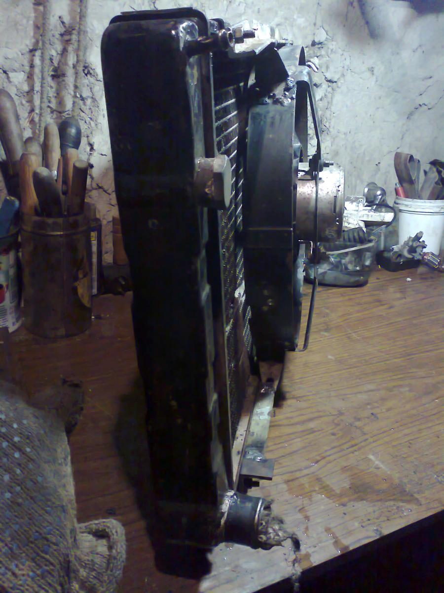

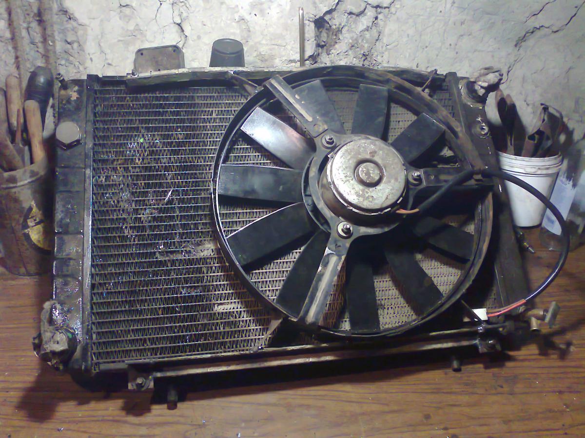

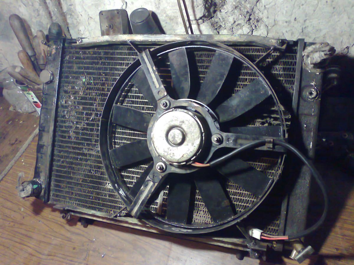

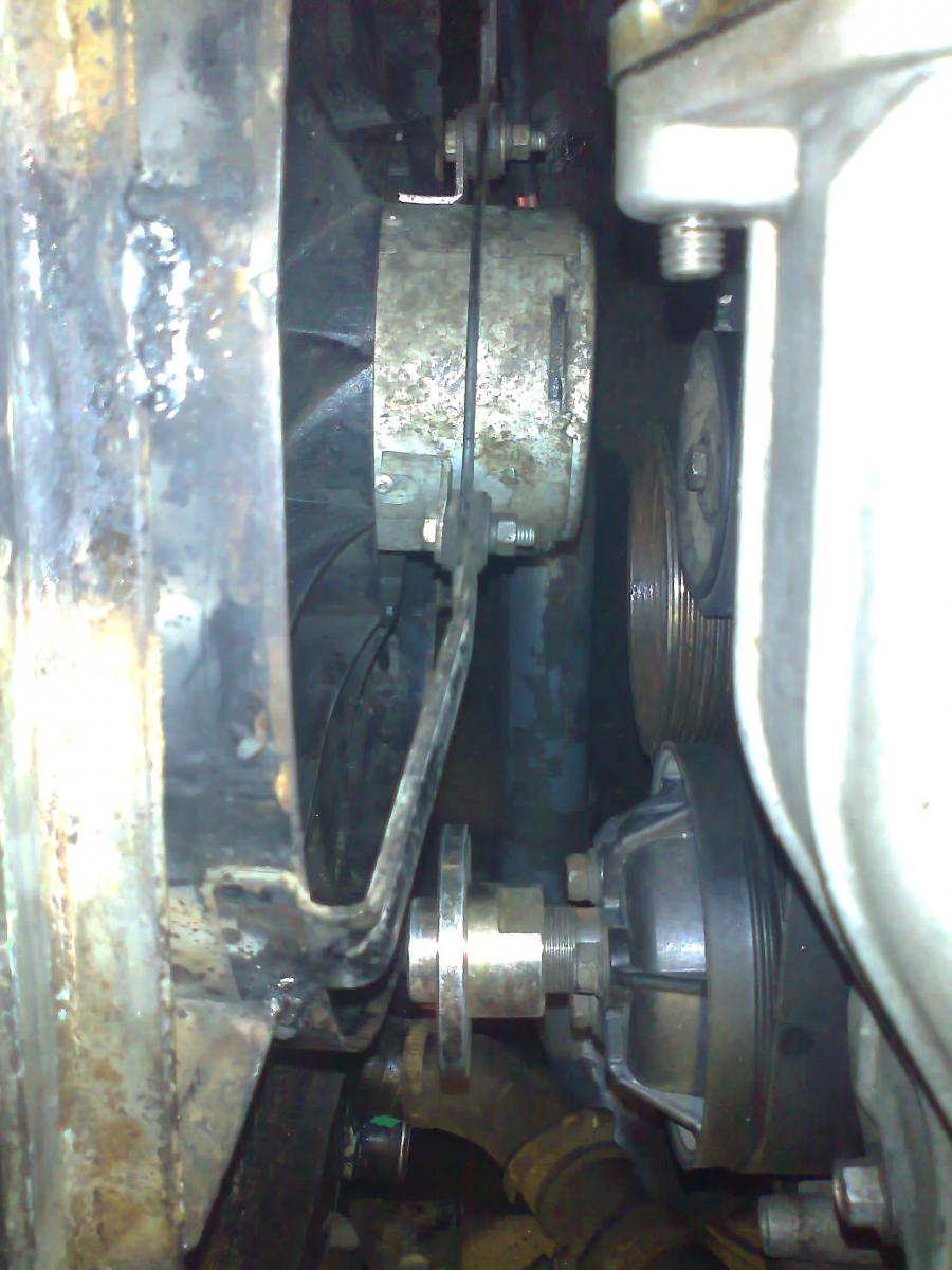

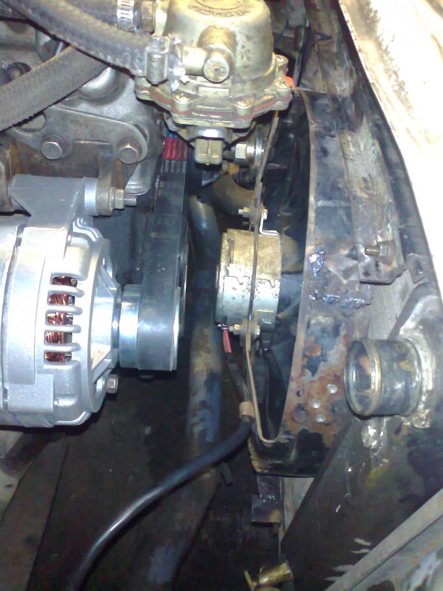

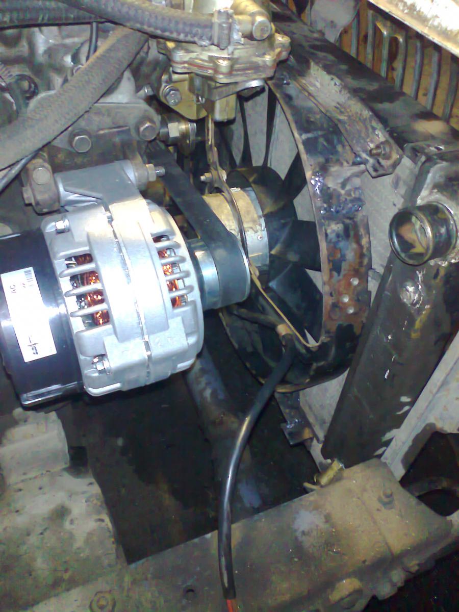

Сделал сегодня новый крепёж для пропеллера)
Делал так. Отсверлил все четыре родные уха на кольце диффузора. Положил радиатор на стол, на соты радиатора положил тонкую ДВП, как дистанционную прокладку для пропеллера, который лёг на неё сверху. Потом изготовил два (нижний и верхний) кронштейна из уголка (то что было под рукой). Уголки выменял на металлоломке на старый шкив коленвала) Уголки прикрутил на штатные болты, положил пропеллер на своё место на ДВП, поставил всё на прихватки, а родные отсверленные уши пропеллера приварил развернув на 90*, типа рёбра жёсткости) Всё это дело встало на радиатор как родное. Единственно что, не скруглил углы, заусенцы не зачистил и не покрасил,
На машине всё в сборе встало отлично) Радиатор двигать не пришлось. Расстояние до вала с помпы большое. Когда располагал пропеллер перед сваркой, развернул диффузор так чтобы одна из его трёх "спиц" смотрела точно на бок радиатора. А две остальные смотрели под углом на верх и низ радиатора. В таком положении вал помпы не касается диффузора.

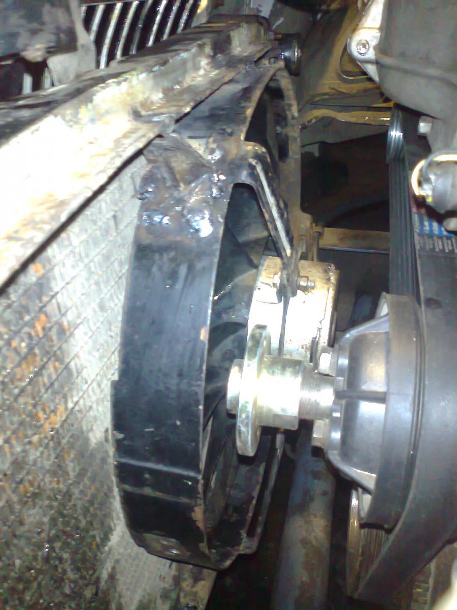

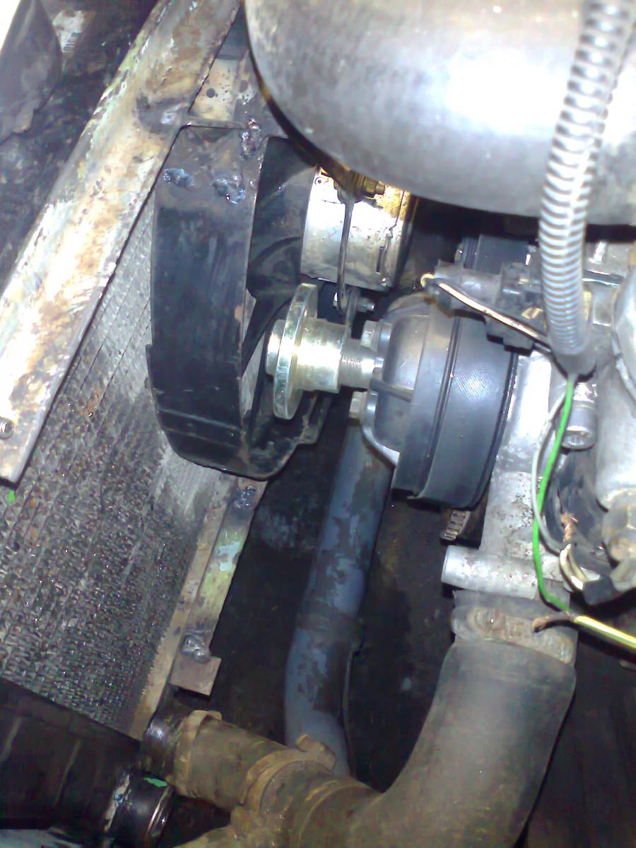

 Фотки после установки. Ставил уже затемно, с переноской. Шланги завтра накину. Мне ещё надо датчики купить и трубу верхнюю с гайкой под датчик. Хочу один датчик ввернуть в радиатор, а второй в верхнюю трубу. Если с верхней трубой не прокатит, то подключу всё на датчик в радиаторе. Неохота сливать тосол снова .. Сегодня про прогретом движке трогал верхний и нижний шланги, радиатор  ... Верхний шланг горячее нижнего, радиатор на ощупь практически одинаково горячий.

Серёга7, А почему фланец с помпы не снял?
Джейзел
ВадимВ, этот вопрос меня уже неделю мучает :D
А он не мешает ..  ;) Пусть будет ..  :)
ВадимВ
А он не мешает ..  Пусть будет
ну мало ли, до встречи вентилятора с этим фланцем расстояние сократил?
Да далеко они друг то друга .. ) Даже если дрыгатель подпрыгнет на своих опорах как дикий мустанг, и то вряд ли достанет .. ))
Фотки не передают, но фланец на валу помпы действительно стоит не близко к диффузору и пропеллеру. Там как минимум палец засунуть можно.
