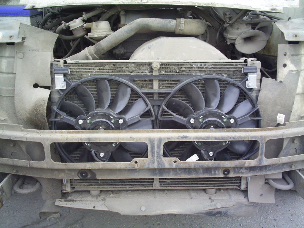

Без установки дополнительных вентиляторов снаружи радиатора такую переделку - НЕ РЕКОМЕНДУЮ.
С нивовскими спереди - не нарадуюсь. На зиму муфту снимаю. Но выходит дорого, просто поначалу уперся в то, что на ХХ машина грелась, пришлось добавлять венты спереди.

Привет братишки ! Приобрёл за 1800 рублей обычные вентиляторы от НИВА-ШЕВРОЛЕ (двойной) , ЧЕРЕЗ ДАТЧИК ОТ ваз-2106 /любой классики 82-87/и релюшку . и повесил прямо на силовые предохранители / 60А/ Верхний большой пласмасовый патрубок /у некоторых железный/ пришлось поменять надругойс датчиком /все продаётся / На улице 40 /в тени/ , а у меня движок больше 87 не .. РЕКОМЕНДУЮ .Лучше чем боклашка под капотом ! Кстати про муфту ... Уже двоим своим друзьям поставил тоже самое, они чуть не обкопн... Даже визжали от удовольствия. ОСОБЫЙ Привет автозаводу ГАЗ ... Подробнее ... зайдите ко мне на сайт www.742.ucoz.ru в блокнот№742 ,есть и фото... Всем пока.

Это да, но на 405.22 стоит маслянный радиатор, а его снимать желания никакого.
