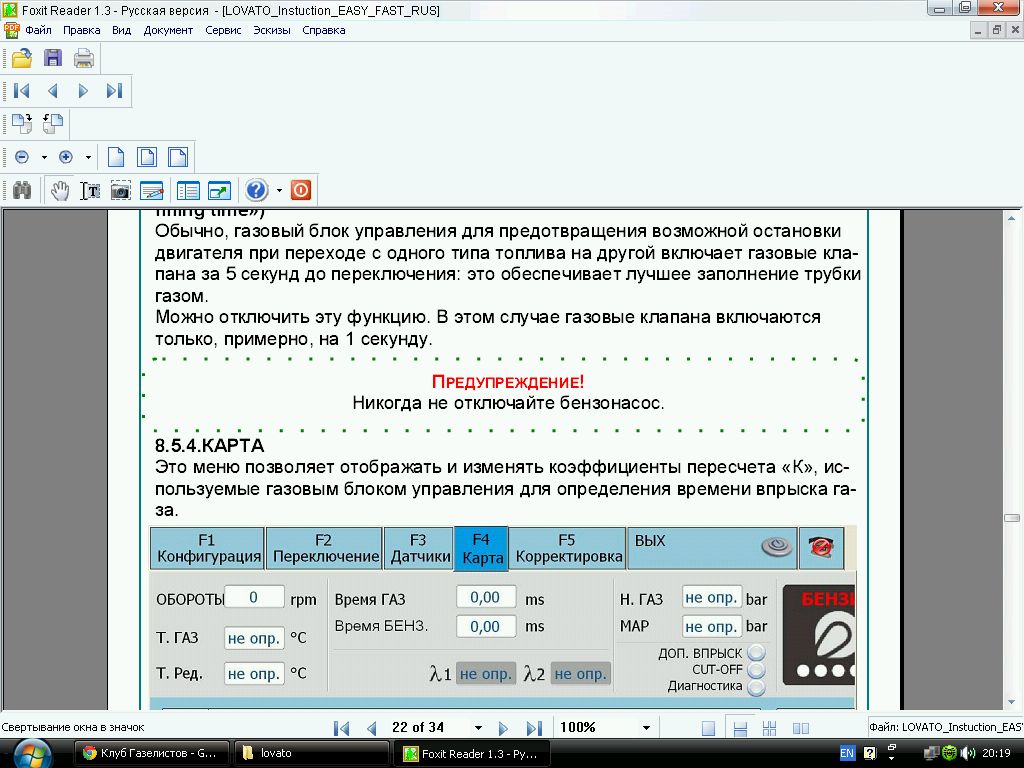

victor5116
Техника безопасности. К примеру на обгоне возникает поломка ГБО, в этом случае происходит аварийный переход на бензин, при постоянно работающем насосе этот переход будет не заметен, при отключенном насосе потребуется некоторое время что бы создать давление в рампе и протолкнуть паровую пробку. Эта задержка может сыграть роковую роль.
Я ни с кем не хочу спорить, просто каждый должен знать обе стороны медали и выбрать для себя то что хочет.
