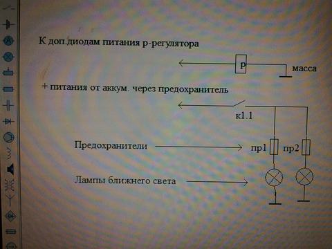

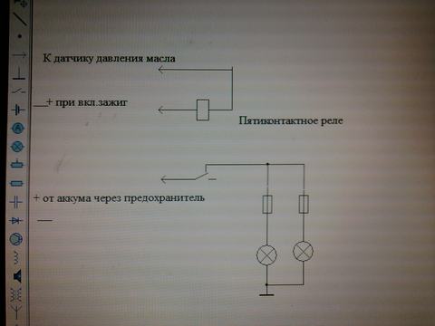

t-r-a-k-t-a-r 258 Опубликовано 21 ноября, 2010 Люди, а подскажите как сделать чтоб ПТФ включались только после того, как двигатель заведется.Пробовал сажать управляющую обмотку реле на лампу давления масла - так она теперь постоянно светится (лампа давл масла).Пришлось пока оставить чтоб ПТФ при вкл зажигания сразу включались.Может это как нибудь через генератор можно сделать - там вроде одна какая-то фишка свободна?Вот как раз свободная и не нужна,провод нужно подцепить к тонкому проводу гены,я ближний через реле подключил на машине 2003г.со старыми фарами,а питание взял напрямую с АКБ.Теперь и светят лучше и после остановки ДВС гаснут Поделиться сообщением Ссылка на сообщение Поделиться на другие сайты

И.С.Н 7 Опубликовано 21 ноября, 2010 Люди, а подскажите как сделать чтоб ПТФ включались только после того, как двигатель заведется.Пробовал сажать управляющую обмотку реле на лампу давления масла - так она теперь постоянно светится (лампа давл масла).Пришлось пока оставить чтоб ПТФ при вкл зажигания сразу включались.Может это как нибудь через генератор можно сделать - там вроде одна какая-то фишка свободна?На большинстве генераторов есть дополнительные диоды для питания встроеного реле регулятора, на которых появляется ток при появлении зарядки. Можно подключить к ним через реле. Поделиться сообщением Ссылка на сообщение Поделиться на другие сайты

И.С.Н 7 Опубликовано 22 ноября, 2010 (изменено) У кого стоят на диодном мосту три дополнительных маленьких диода для питания реле регулятора, то к ним можно подключить одну схему. Если нет желания ковыряться в генераторе то можно подключиться к датчику давления масла по другой схеме. По одной схеме..при появлении зарядки на этих доп.диодах возникает напряжение от которого срабатывают контакты реле включая бл.свет. По другой...при вкл.зажигания датчик замкнут(нет давления) реле включается перекидывая ц.контакт на пустой, при появлении давления реле обесточивается и на пятом контакте(не помню какой его номер)появляется напряжение и так далее.... ПО СХЕМЕ ОТ ДАТЧИКА ОШИБСЯ В РАЗВОДКЕ НА ЛАМПЫ, ПОТОМ ПЕРЕДЕЛАЮ. нУЖНО БУДЕТ ВТОРОЕ РЕЛЕ. Изменено 22 ноября, 2010 пользователем И.С.Н Поделиться сообщением Ссылка на сообщение Поделиться на другие сайты
