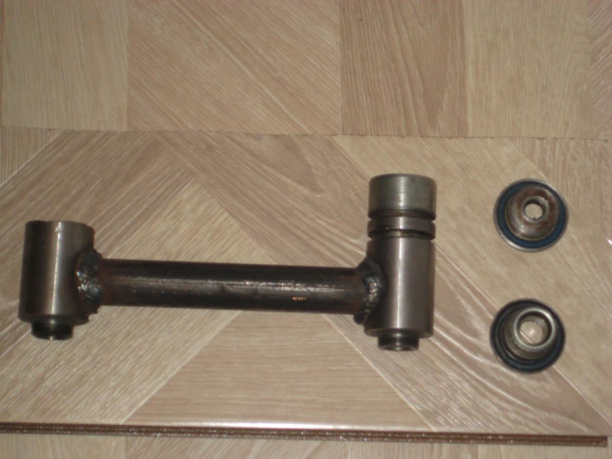

Сергей 45 2 Опубликовано 29 ноября, 2013 я уложился в 1т.р. вместе с герметиком " Маннол" и уплотнительными кольцами. 1 Поделиться сообщением Ссылка на сообщение Поделиться на другие сайты
MARAZMC 56 Опубликовано 29 ноября, 2013 IMG_1156.JPG я уложился в 1т.р. вместе с герметиком " Маннол" и уплотнительными кольцами.расскажи из чего делал? Поделиться сообщением Ссылка на сообщение Поделиться на другие сайты
колобок 7 166 Опубликовано 29 ноября, 2013 расскажи из чего делал?токарю заказываешь втулки с резьбами под штуцера и между ними ввариваешь трубку,вот как то так Поделиться сообщением Ссылка на сообщение Поделиться на другие сайты
Сергей 45 2 Опубликовано 29 ноября, 2013 в принципе все так и было Поделиться сообщением Ссылка на сообщение Поделиться на другие сайты
bio-dizel 90 Опубликовано 29 ноября, 2013 расскажи из чего делал?Если честно я так и не понял почему варят сие устройство? родное нельзя починить? Поделиться сообщением Ссылка на сообщение Поделиться на другие сайты
alex134 1 962 Опубликовано 29 ноября, 2013 Если честно я так и не понял почему варят сие устройство? родное нельзя починить?все просто - сделал и забыл навсегда ! починить можно, я пробовал 2раза, мне хватило, на 3-й раз сварил медные потроха и все ! Поделиться сообщением Ссылка на сообщение Поделиться на другие сайты
колобок 7 166 Опубликовано 29 ноября, 2013 Если честно я так и не понял почему варят сие устройство? родное нельзя починить?сам радиатор люминь,я в своём так дырку и не смог найти,выбросил, и сварили мне бачёк из нержавейки Поделиться сообщением Ссылка на сообщение Поделиться на другие сайты
