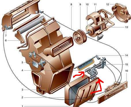

Всем привет. В теме уже поднимался вопрос(где-то в 2008) о странном подключении шлангов к печке в заводском варианте. У кого был Москвич-412 меня поймут сразу: у него печка стояла выше двиг. и радиатора( как в старой Газели тоже!) соответственно постоянно в ней образовывалась возд. пробка и печка плохо грела, все вылечивалось простой перестановкой шлангов подачи жидкости--было сверху вниз,надо снизу вверх. При нижней подаче жидкость выдавливает возд. пробку сама, и печка греет лучше.
А теперь братья обратите внимание КАК подключена печка на ваших Газелях?( только на старых кабинах)
Я сам увидел недавно эту несуразность и переделал как надо по схеме охлаждения.
Вот прилагаю :вид отопителя в " натуре"( посмотрите как подключены шланги)
Схему охлаждения и отопления( посмотрите как должны быть подключены шланги)
Фото своей перестановки шлангов.
P.S. Кстати , а не в этом( возд.пробка) кроется и одна из причин выброса тосола после остановки двиг.? ( У меня после переделки это явление пропало)
