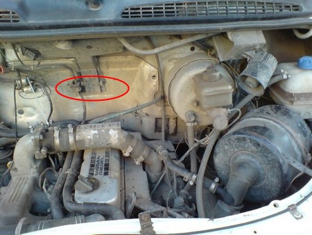

подскажите как снять воздухозаборник печки,который под капотом.
Gaz865
два болта выкручиваешь  ключем на 10 на моторном щите , снял пластиковый фиксатор и тянешь воздуховод немного на себя потом вниз.
serega4040
эти болты со стороны мотора или салона?
Gaz865
мотора прям по середине  под штанами (воздухозаборником)

serega4040
странно,у меня нет болтов на этом месте. может с мотором 402 по другому крепление
vladimir79
Нет не по другому,так же
