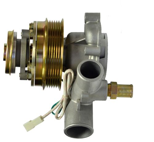

Сегодня выкрутил штуцер с 4063, думал поменяю его на новый большего диаметра. А в магазине у нас ни черта не продаётся!
Какие есть лёгкие пути, кроме объездить ещё пол города включая разборки.
Vadim _vi
Быстренько в магаз сантехники и там море любых штуцеров, на любой выбор.
Владисон
Я думаю на помпе 40522 должен быть аналогичный штуцер - с наружной резьбой 20 мм.
Это быстрее можно найти, чем в сантехническом магазине коническую резьбу..
Vadim _vi
Там нормальная метрическая резьба. Себе брал две штуки на помпу и на танчик .
