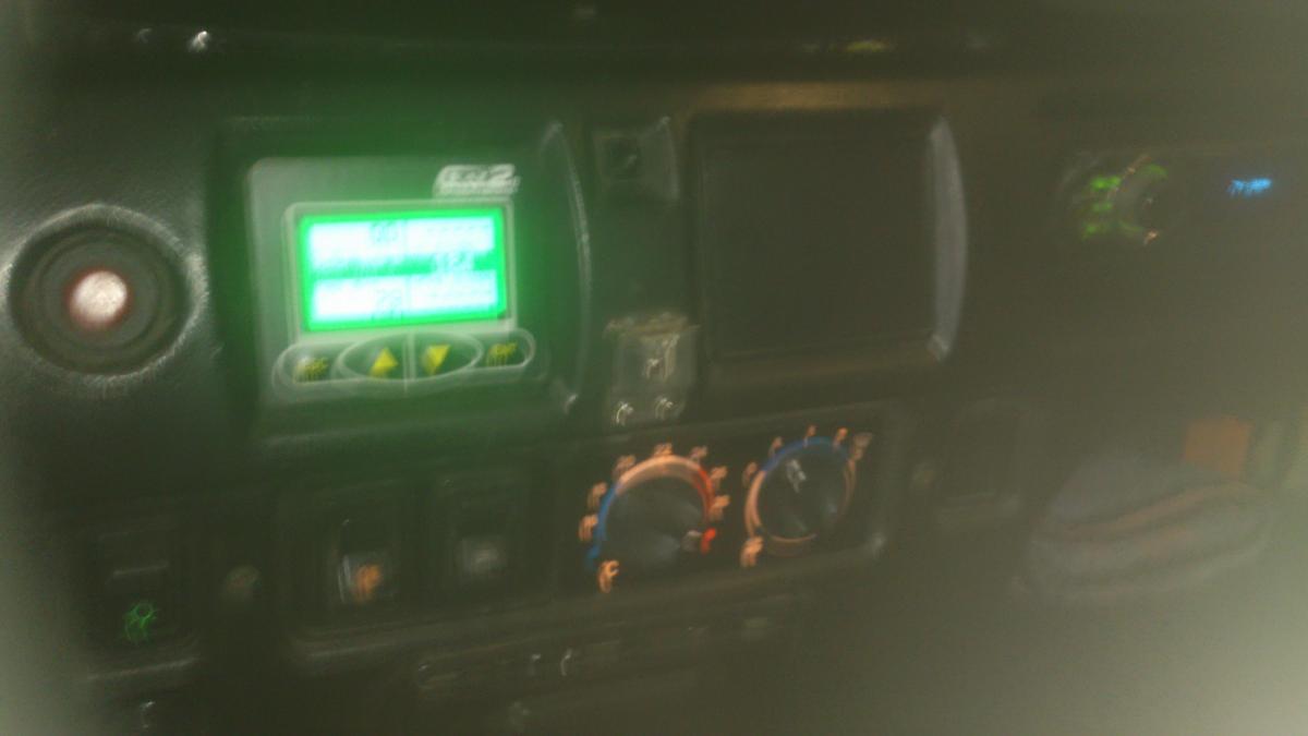

Ничего сложного там нет, разница в том, что редуктор, который на 10 двигает заслонку, надо подключить к кранику)))
Система вполне работоспособна. У меня на дровах есть с фотками, сюда загрузить с тел не могу, не тянет он полную версию(((( Ник у меня такой же.
Ну там нет краника переработанного. Сперва я брал восьмерочный краник, сейчас хочу фольксвагеновский. Прикуплю, отчет доделаю.
По такому же принципу ставят этот микроклимат на семерки и нивы. Фото переделанных краников есть у них
oberst
Выглядит вот так, сори за качество

Как у тебя у меня уже не получится у меня уже панель переделана, я здесь показывал где то. Вот так IMG_3825.jpg  и теперь еще опять переделывать, БК надо врезать.
