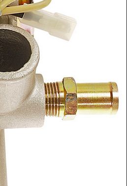

ну пока собственноручно не потрогаю, утверждать другое не буду. Но на фото отчётливо виден конус..
Maks52
Владисон, конус на штуцере.
SETRIX1985
Какие есть лёгкие пути
Нет лёгкого пути, тут тока токарь универсал поможет...
