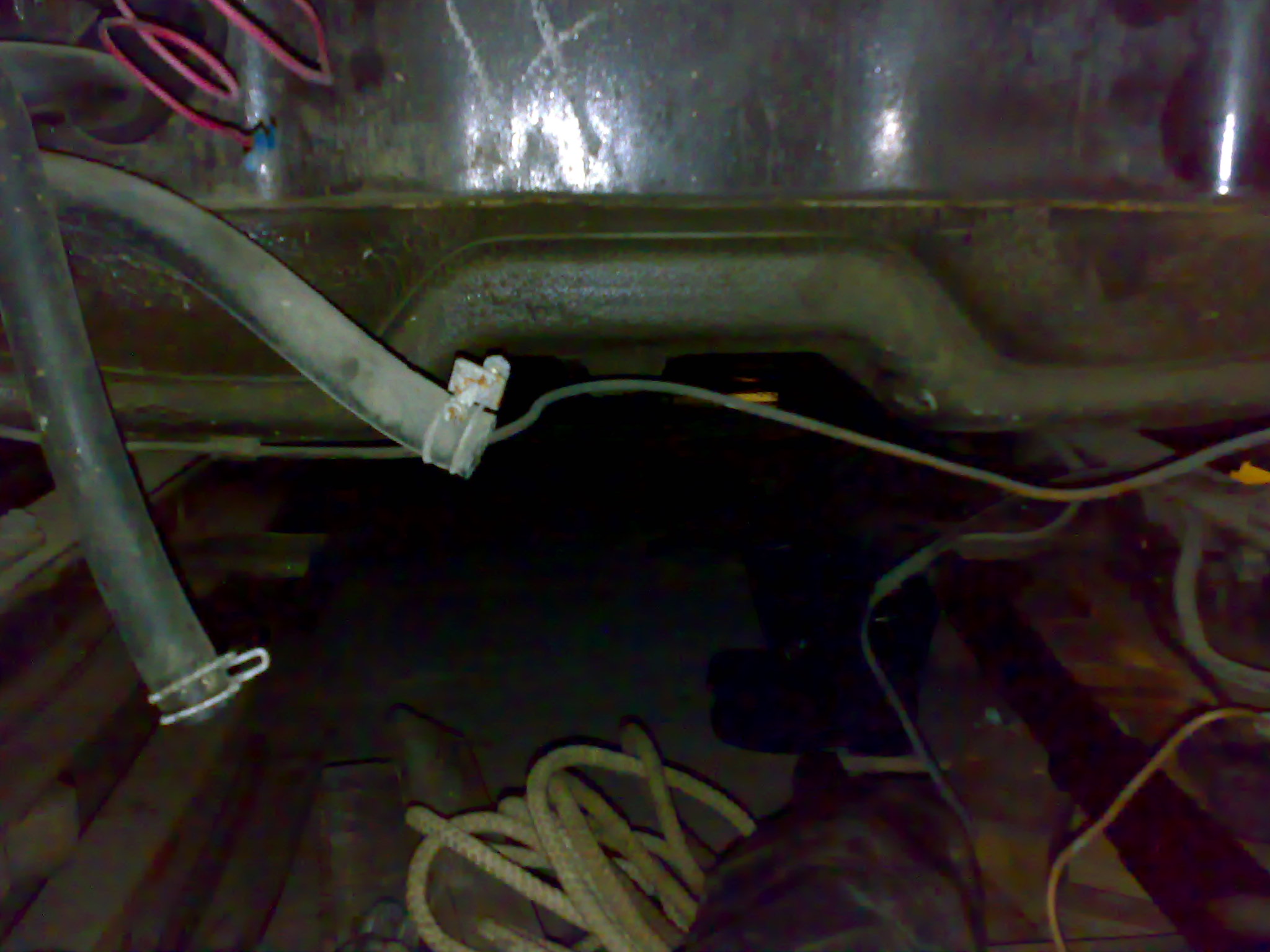

OREST 0 Опубликовано 24 августа, 2008 Вот и фото которые хотел выложить. Пока получилось так переделать гидропривод сцепления.У меня по низу но прекркплено к кузову никах проблем фото могу выслать но попожее Поделиться сообщением Ссылка на сообщение Поделиться на другие сайты
Hunt-R 7 Опубликовано 24 августа, 2008 Подъезжай в среду к Ленте покажуТак все никак не могу попасть. Уже третью среду :( OREST, фото выложи конечно, если не сложно. Поделиться сообщением Ссылка на сообщение Поделиться на другие сайты

OREST 0 Опубликовано 25 августа, 2008 Так все никак не могу попасть. Уже третью среду :( OREST, фото выложи конечно, если не сложно.По порозьбам трудящихся правда я б ещо в парочьке мест прекрепил но попожеееВот примерно так Поделиться сообщением Ссылка на сообщение Поделиться на другие сайты
slash98 245 Опубликовано 25 августа, 2008 По порозьбам трудящихся правда я б ещо в парочьке мест прекрепил но попожеееВот примерно такТы чего, движок вытащил чтоб трубку проложить? ;) Поделиться сообщением Ссылка на сообщение Поделиться на другие сайты
OREST 0 Опубликовано 26 августа, 2008 Ты чего, движок вытащил чтоб трубку проложить? ;)НЕА чтоб помыть трубку :rolleyes: Движку по тихому уже собераю мне интересно шо получится :blink: Поделиться сообщением Ссылка на сообщение Поделиться на другие сайты
