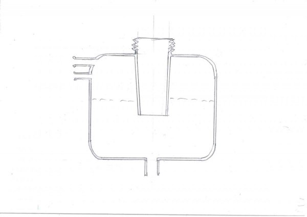

ZAN57 3 539 Опубликовано 5 июля, 2023 На форумах пишут много чего, но на крышках радиаторов и бачков, на иномарках, где часто пишут давление, почему то 0,7- 0,9 в основном стоит... Поделиться сообщением Ссылка на сообщение Поделиться на другие сайты
Владимир 23 501 Опубликовано 5 июля, 2023 Стоит бачек с вага. Он ещё меньше газелевского+ родная крышка ваг на 1.6бар. все это ставил как раз из за нормальной крышки и нормального ее уплотнения с бачком, ну и ещё из за датчика уровня. Ваговская крышка уплотняется резиновым колечком внутри горла. Не надо затягивать сильно, закрутил и всё. И при таком давлении патрубкам уже лет 8. Стоят пружинные хомуты. Радиатор поменял пару дней назад, но старый за 8 лет не разорвало давлением, чуть мокрил в одном месте по пайке(сеткой протёрло) 3года, да и соты уже замятые сильно Поделиться сообщением Ссылка на сообщение Поделиться на другие сайты
rusgg 4 003 Опубликовано 6 июля, 2023 23 часа назад, ZAN57 сказал: Тот же бачок вроде что на жигулях, но там система то МЕНЬШЕ по объему. О каких жигулях реч?классика не имеет расширительного бачка под давлением, там он просто как ведро с тосолом . Если газелевский бачек поместить в ведро с тосолом, то получится система как в жигулях. @Владимир 23 давление которое создаётся расширением мало, 0 4 бар Остальные пики от неисправности или максимальной продолжительной нагрузке. Поделиться сообщением Ссылка на сообщение Поделиться на другие сайты
ZAN57 3 539 Опубликовано 6 июля, 2023 Что-то зацепила меня эта тема... видимо из-за того, что опять, спустя 2-3 года появился этот "утренний стояк" температуры при прогреве 105-108С, потом обвалом за 2-3 сек до 80С... (видимо термостат) и потому, что стал уходить тосол неизвестно куда, поэтому доливаю водой до выяснения причин, пару раз бачок уже плевался, температура не сбавлялась, не смотря на все 3 системы допохлаждения, температура растёт, растёт. Приходилось остановиться, воды долить аж 3-4 литра. Атас. Видимо выбрасывает чз бачок, тк шланги раздуты, потёков нет. Вчера температура поднималась и не утром, а в движении до 105С, но потом всё таки ушла вниз до 87-90, и так то держится 87-92, (по инерции вверх /вниз в пределах 85- 94С). В связи с этим вопрос- почему бачок чаще плюётся тосолом а не паром, не газами? Ну хорошо, наступил критичный момент, безвозвратная потеря тосола напрягает. В связи с этим вдогонку моя идея про второй бачок- будет еще и собирателем выброшенного тосола. То есть не на землю, а "в резерв" для возврата. Задумался и ппро основной бачок. На рисунке его разрез. Поправьте если я не прав. Нафига там этот колодец что под крышкой и идёт почти до дна? Есть ли в стенке этого колодца отверстие в самом верху? Я егшо не нашёл. Если отверстия нет, то бачок по правил барометра, и всех кулеров, и должен плеваться тосолом а не парами. Ведь при уровне тосола выше нижнего среза этого колодца, чз клапан крышки и будет выдавливаться тосол со дна. Бред какой то... Или всё таки там должно быть отверстие? Если нет, то его надо срочно сверлить. Поделиться сообщением Ссылка на сообщение Поделиться на другие сайты

Газель696 92 Опубликовано 6 июля, 2023 15 часов назад, ZAN57 сказал: температура растёт, растёт. Приходилось остановиться, воды долить аж 3-4 литра. Атас. Видимо выбрасывает чз бачок, тк шланги раздуты, потёков нет. Вчера температура поднималась и не утром, а в движении до 105С Тебе надо прокладку менять или трещину искать. А не пробками маяться)))) 3 Поделиться сообщением Ссылка на сообщение Поделиться на другие сайты
Алексей Ф. 10 009 Опубликовано 7 июля, 2023 8 часов назад, Газель696 сказал: Тебе надо прокладку менять или трещину искать. А не пробками маяться)))) Это точно! Мой опыт эксплуатации Газелей говорит, что если при нагреве до 90С выкидывает ОЖ из бачка, то это все(( Снимай ГБЦ и фрезеруй, трещин слава богу не было. Поделиться сообщением Ссылка на сообщение Поделиться на другие сайты
ZAN57 3 539 Опубликовано 7 июля, 2023 (изменено) 8 часов назад, Газель696 сказал: Тебе надо прокладку менять или трещину искать. А не пробками маяться)))) Ты думаешь я это не понимаю? Это впереди. Но когда свищ конкретный, то и газы то конкретно прорываются в СО, и их никакими крышками не удержишь. Загрубишь клапан крышки, так бачок или патрубки разорвёт. И тосол будет выбрасывать при оборотах. А если уже дырка, то и на холодную будет выдавливать тосол из бачка. А тут пока тишь- писал же- газуншь, тосол опускается, сбрасываешь газ- возвращается уровень, ничего наружу не выдавливается не на хх не на оборотах. По крайней мере на стоянке. На ходу не видно, но под капотом сухо после остановки. Вот и жду, когда более явные признаки вылезут. Эта гбц новая в сборе, ставил при КР 20ткм назад, ещё ни разу не фрезерованая. Ну так обновим, если что... Изменено 7 июля, 2023 пользователем ZAN57 Поделиться сообщением Ссылка на сообщение Поделиться на другие сайты
