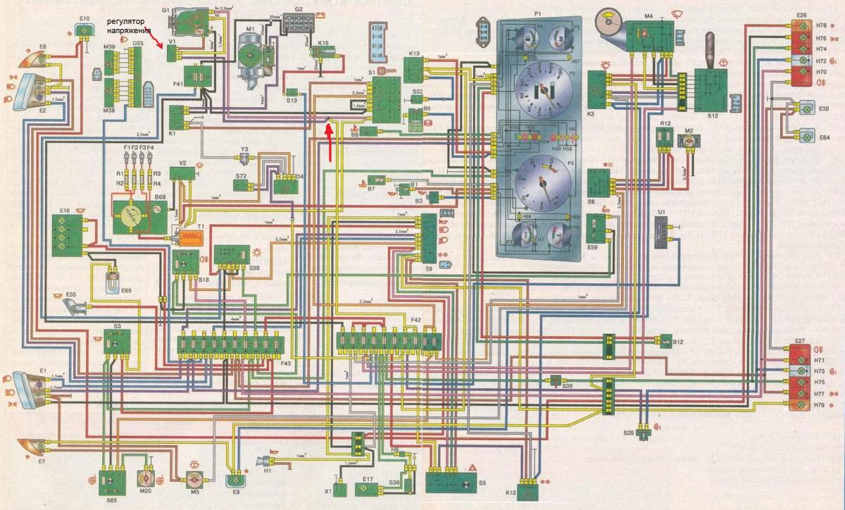

Diam 0 Опубликовано 10 апреля, 2014 (изменено) приветствую всех! установил 40620Д двигатель вместо 4026. основная проводка штатная. технические вопросы решены все (ну или почти все), а вот с электрикой не могу разобраться. на газели реализована эта схема с выносным регулятором напряжения:так вот проблема в чем, подключил я колодку (семь проводов которая) на бензонасос, питание с предохранителя силового, лампу джеки чана, а вот с подключением контакта от замка зажигания (в колодке косы волговской красный провод вроде) засада. для его подключения я взял желтый провод с коммутатора (на нем появляется питание при включении зажигания), но генератор теперь без выносного регулятора напряжения, а на контакт D генератора пустил тот же желтый провод что и на включение мозга двигателя. перед пуском зажигание выключено - на том желтом проводе нет напряжения; при включении зажигания на нем появляется 12вольт, запуск - всё прекрасно, двигатель работает, НО после выключения зажигания напряжение не отключается, а только растет до 18вольт!!!! и двигатель не глохнет!!! глушу двигатель разъединением колодки 8-контактной, т.е. обесточиваю мозг полностью. В чем причина? кто может подсказать? как генератор правильно запитать? или же ставить диоды в сопряжении проводов (красная толстая стрелка)? но где это сопряжение? или может я не тем полушарием мозга думаю? голова кипит уже, завтра-послезавтра буду обратно 402 втыкать(((( Изменено 10 апреля, 2014 пользователем Diam Поделиться сообщением Ссылка на сообщение Поделиться на другие сайты
StrikE 15 Опубликовано 11 апреля, 2014 (изменено) приветствую всех! 2. Береш провод с регулятора и цепляешь на W или D методом тыка найдеш. Когда подключен тупо один генератор на силовой блок, то на приборке напруга будет маленькая, а когда подключишь провод 2 к гене - станет нормально. Если не глушится - ошибка в распиновке. Попробуй отдельный провод кинуть на замок зажигания и проверить(у меня отдельный прямо к замку) Провод 15/1 в колодке волговской скорее всего двойной цветом розовый-оранжевый. Схемку волга 406.2 скачай :)http://clip2net.com/s/7crftPhttp://clip2net.com/s/7crgQg Изменено 11 апреля, 2014 пользователем StrikE Поделиться сообщением Ссылка на сообщение Поделиться на другие сайты
Diam 0 Опубликовано 11 апреля, 2014 2. Береш провод с регулятора и цепляешь на W или D методом тыка найдеш. Когда подключен тупо один генератор на силовой блок, то на приборке напруга будет маленькая, а когда подключишь провод 2 к гене - станет нормально. Если не глушится - ошибка в распиновке. Попробуй отдельный провод кинуть на замок зажигания и проверить(у меня отдельный прямо к замку) Провод 15/1 в колодке волговской скорее всего двойной цветом розовый-оранжевый. Схемку волга 406.2 скачай :)http://clip2net.com/s/7crftPhttp://clip2net.com/s/7crgQgВ том то и беда, подключено именно так (тобишь желтый провод идет с замка как я подключал!). по началу всё путем, зажигание выключено, напруги нет, а после заводки напряжение только растет. контакт W на генераторе используется для тахометра (с соответствующим тахометром) Поделиться сообщением Ссылка на сообщение Поделиться на другие сайты
Diam 0 Опубликовано 11 апреля, 2014 победил!!! но радоваться рано. надо испытать в работе. но двигатель заводится и глохнет от ключа поставил основной провод через диод HER508 на 5 ампер от контакта 15/1 замка зажигания и примотал провод на включение микаса перед диодом. все равно надо будет проверять поступление тока при выключении зажигания, но это позже. осталось установить карлсон от тойоты и косу на него же отдельную. думаю через 2-3 дня всё полностью протестирую. Поделиться сообщением Ссылка на сообщение Поделиться на другие сайты
