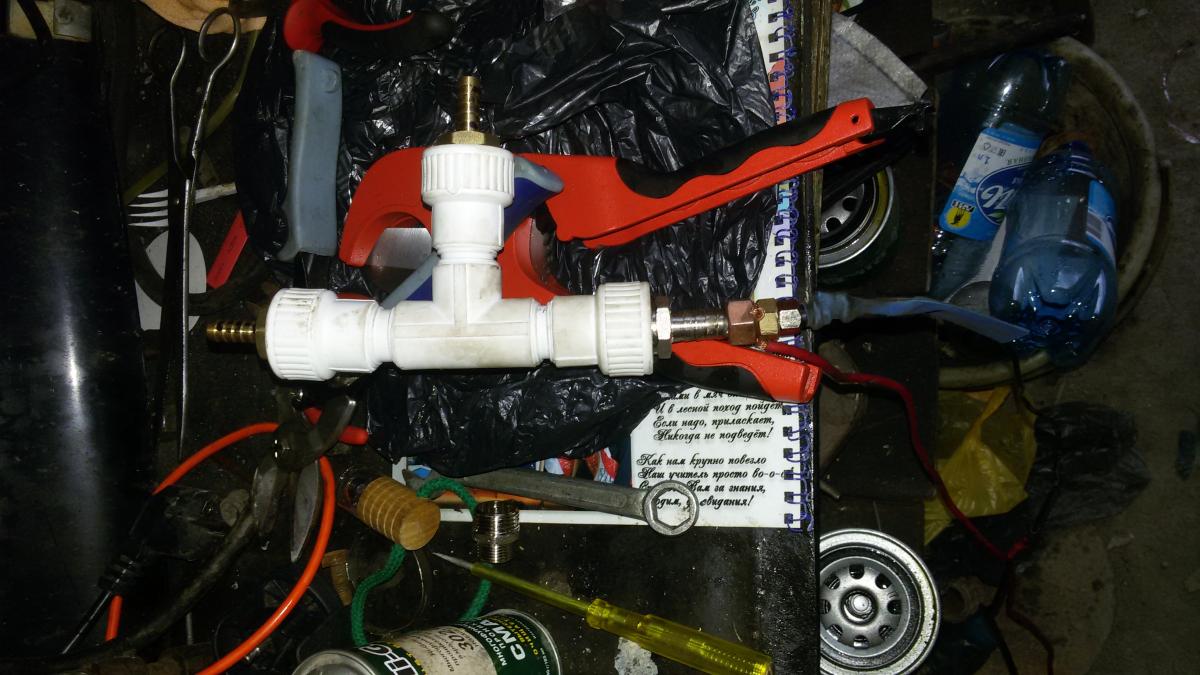

Лёха24 216 Опубликовано 13 декабря, 2018 Я себе такой сделал.Заливаешь масло ,для детей ,косметическое,с низу свеча накаливания,в один штуцер шланг от компрессора 1,5 атм. с другого, в воздушную магистраль ДВС. 1 Поделиться сообщением Ссылка на сообщение Поделиться на другие сайты

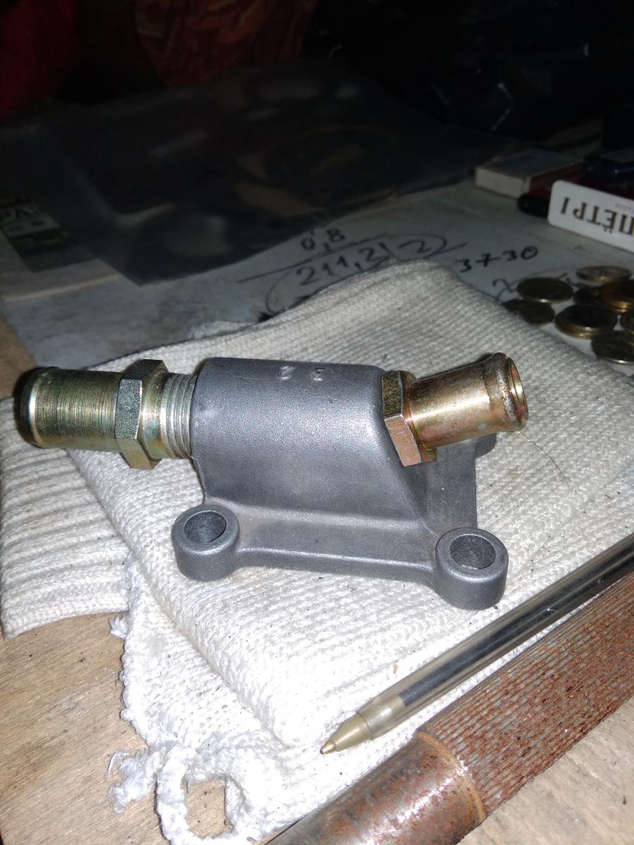

lelby77 5 Опубликовано 14 декабря, 2018 Привет, коллеги. Прикупил танчик на заднюю стенку ГБЦ. Кто ставил, как там места, хватает? Задевать моторный щит не будет? Ещё вопросик, кто как крепил венты от нивы? Ато они увесистые какие-то. Машину поменял недавно, муфту выбросил сразу. И сразу поменял шестерню РВ и кучу прокладок. Довожу до ума, опыт есть, но такое чудо как УМЗ 4216 впервые. Поделиться сообщением Ссылка на сообщение Поделиться на другие сайты
ZAN57 3 487 Опубликовано 14 декабря, 2018 места хватает, по крайней мере для танчика от УАЗа старого. Видел в ГДМ танчик огромный, со штуцером на 20мм с резьбой 1/2", думаю то- же влезет. Но ставить на месте трудно. Поделиться сообщением Ссылка на сообщение Поделиться на другие сайты
lelby77 5 Опубликовано 14 декабря, 2018 Попробую с компа фото выложить.у меня два выхода с танчика. Штуцер кое-как подобрал (конусная резьба). Малый пока заглушу (потом на подогрев редуктора пойдет) Поделиться сообщением Ссылка на сообщение Поделиться на другие сайты
lelby77 5 Опубликовано 15 декабря, 2018 Поделиться сообщением Ссылка на сообщение Поделиться на другие сайты
alexgop 997 Опубликовано 15 декабря, 2018 lelby77, норм там места.. хватает.. только штуцер что на фото косячный.. в нем сечение маленькое.. я такие дорабатываю сверлом на минимум 16 мм.. Поделиться сообщением Ссылка на сообщение Поделиться на другие сайты
lelby77 5 Опубликовано 15 декабря, 2018 (изменено) Померял сейчас, 15,6мм. Думаю достаточно. Плюс столько же с термостата. Объединяю их тройником и на печку. Неплохой малый круг получится. Изменено 15 декабря, 2018 пользователем lelby77 Поделиться сообщением Ссылка на сообщение Поделиться на другие сайты
