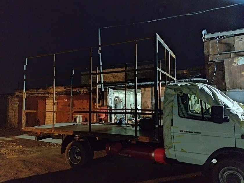

GoldeN 616 Опубликовано 3 мая, 2021 (изменено) 21 час назад, Валерий(69) сказал: Зачем такая мощная? Ковши на экскаваторах подваривать? Обычную эл. дуговую раз 5-6 за последние 2 года разматывал, на прошлой неделе продал, теперь в tig аппарате есть на 315А. Бывает швеллера варю, бывает 10ку, 1.2 и подешевле проволока выходит, и проход побыстрее получается. И провар на 200А аппарате на толстом металле пока не прореется очень плохой. Ну и жарить на все если то ПВ там 60% помойму. Та же проф труба с стенкой 2мм + намного быстрее уже варится. Скорее всего мне бы хватило 240-250А но так как ищу дешево и сердито то буду сразу брать на 380 и на 300-400А. Вот сейчас например каркас делаю 3й день, аппарат по мощнее бы день наверно сэкономил, доделаю кузов самосвальный надо будет варить 4.2х2.1х1.5Там еще больше везде толщина и подрамник швеллер. Изменено 3 мая, 2021 пользователем GoldeN 1 Поделиться сообщением Ссылка на сообщение Поделиться на другие сайты
