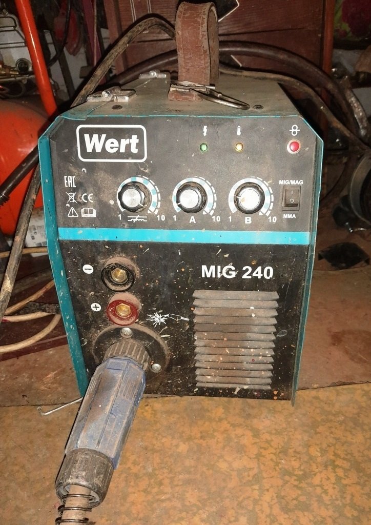

ZAN57 3 693 Опубликовано 17 ноября, 2023 (изменено) 30 минут назад, aleks2 сказал: @ZAN57 в Авито набери услуги сварщика ,что и решишь. Ну да, как вариант... Но надо найти сварщика с ПА синерга У меня последний вот такой. Оказывается он даже 240А. Сверху ручка была пластиковая, быстро раскололась, поставил ремень от брюк старый кожаный- то что надо. Сейчас верты вроде есть, как и всех добавились сверху окошки индикаторов напруги и тока, но они ничего не меняют. Брал за 11тр вроде, сейчас такой в районе 20-22тр. Но что-то не нравится с самого начала. У соседа китайский Combi 90-х годов, обычный трансформаторный. Но на нём дуга работает стрёкотом щелчков резких, как это было в 90-е на Кэмпи и подобных. Шов ложится изумительно, ток регулируется отдельно, подача отдельно. И варит от 0,3мм сталь до 20мм. Вот такой бы я даже с рук взял. Изменено 17 ноября, 2023 пользователем ZAN57 Поделиться сообщением Ссылка на сообщение Поделиться на другие сайты

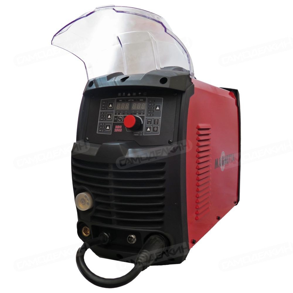

GoldeN 712 Опубликовано 18 ноября, 2023 4 часа назад, ZAN57 сказал: Я не понял, у тебя с синерго одна ручка для подстройки режимов, или 2-3, и есть ли переход на ручник? Если можно на ручном, то как настраивать с одной ручкой? Панелька такая вот там кнопки есть помимо крутилки есть + помойму крутилка нажимается))) уже не помню щас только крутилкой пользуюсь убавить прибавить в автоматическом режиме. Поделиться сообщением Ссылка на сообщение Поделиться на другие сайты

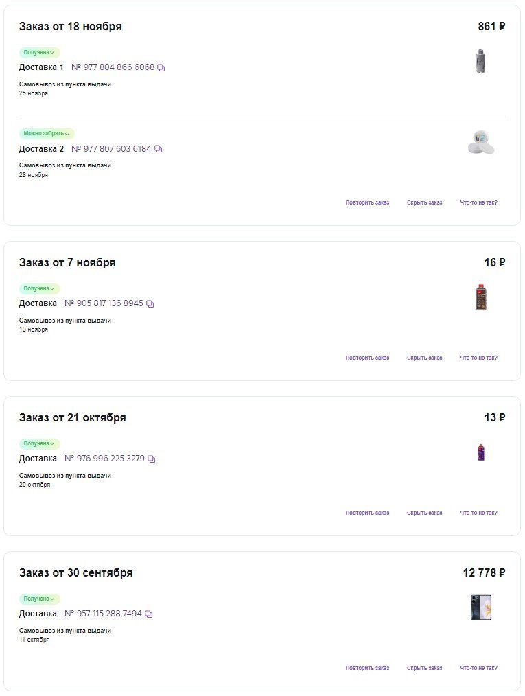

ZAN57 3 693 Опубликовано 29 ноября, 2023 (изменено) 32 минуты назад, PanDiman сказал: https://megamarket.ru/catalog/details/invertornyy-svarochnyy-poluavtomat-avrora-dinamika-160-adaptiv-mmamig-mag-mig-pulsetig-600010732192/#?related_search=аврора динамика 160 адаптив если первый заказ будет в сбермаркете, закажу лучше у них. скиндана первый заказ 2500 руб + 13140 на счет вернут бонусами, можно потом ими опаливать до 99 % (правда не у всех ). Сыну на день рождения заказывал телефон, вышло дешевле чем у других из за скидки 2500 руб + начислили балы, которыми расплатился (см фото) коронка по бетону 3000 руб стоят, я за 800 руб взял и тд Не понял, ты покупаешь эту аврору 160 адаптив с пульсом? А вот с двойным пульсом 30тр, варит и люмень и медь и т.д. https://www.ozon.ru/product/svarochnyy-poluavtomat-vniissok-mig-225-rpo-synergic-dvoynoy-puls-1022286147/?asb=8VrnnEcpz2dZImu6r1juKV%2FGbZ9Mmu1OuFLCc76RaLE%3D&asb2=xh3XnKgNxKyCDj-p_B9FGeu-bVUfnkCG6mw0IzDhfrv57swV3W32hy5oDCIrxaMf&avtc=1&avte=2&avts=1701254743&keywords=сварочный+полуавтомат+с+пульсом Типа цена до акции 75тр. жаль только мин проволока 0,8мм, 0,6 нет. Но у моего верта 240 то- же не было 0,6, но я ролик перевернул, проточил канавку для 0,6мм, всё заработало Изменено 29 ноября, 2023 пользователем ZAN57 Поделиться сообщением Ссылка на сообщение Поделиться на другие сайты
