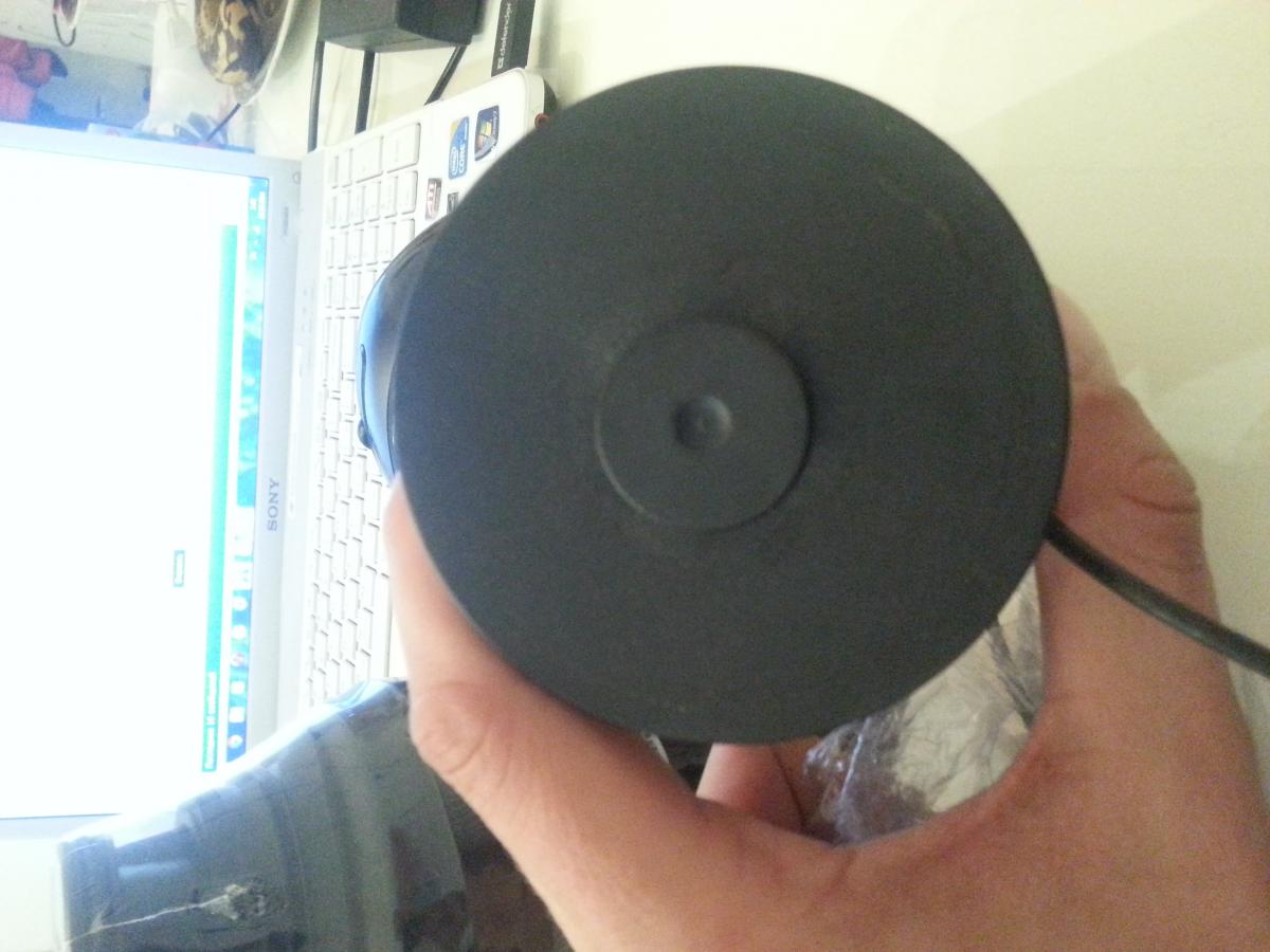

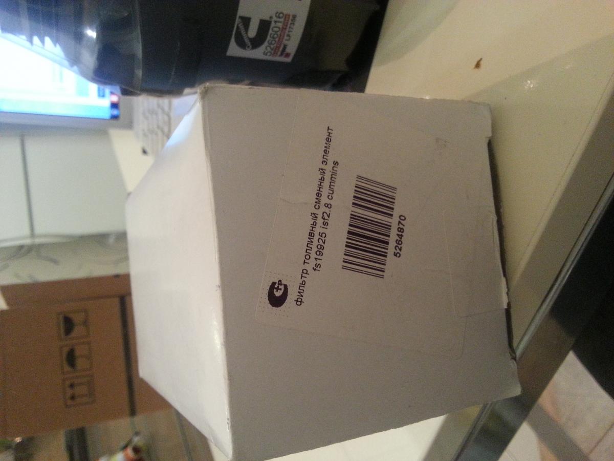

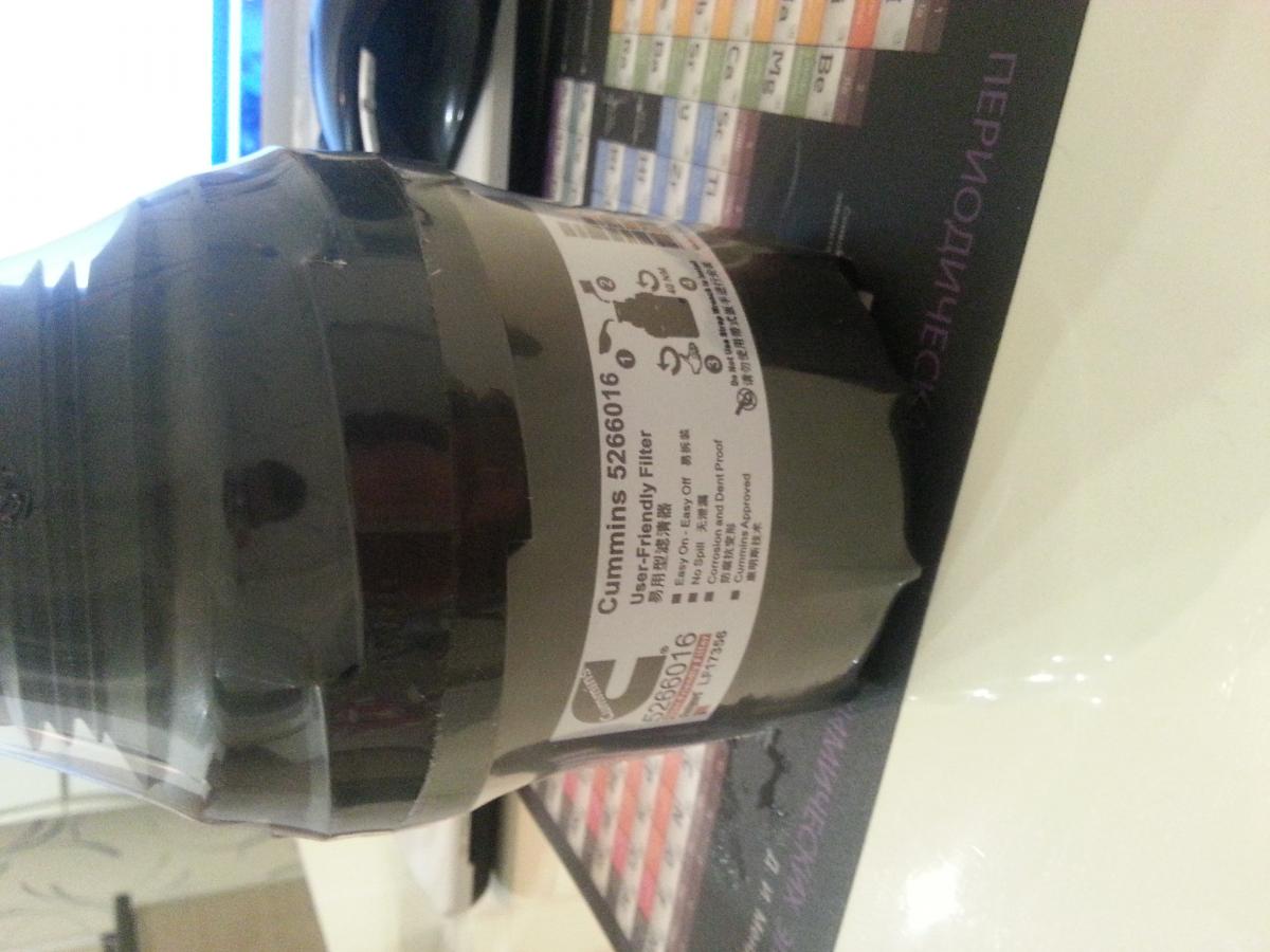

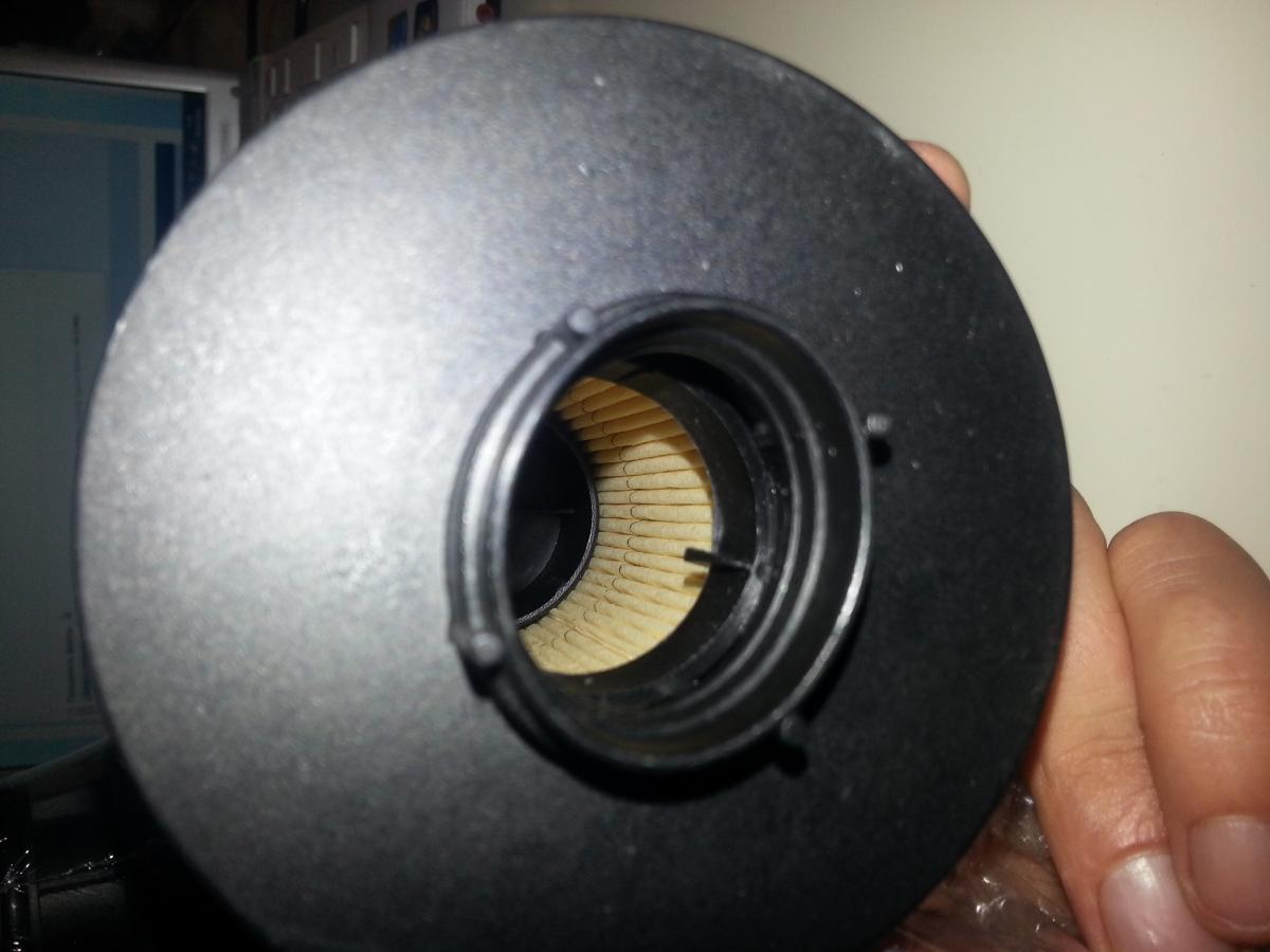

mihal19 0 Опубликовано 23 октября, 2014 вот заказал нечто такое на днях, оказалась не понятно что, ваше мнение? заказывал у знакомого на exist то ли emex, запчастями он занимается ни одной голограммы ни надписей нет Поделиться сообщением Ссылка на сообщение Поделиться на другие сайты

vingod 159 Опубликовано 24 октября, 2014 фото фейка будет?Сорри, спешил на заказ, забыл забрать. уж очень долго в даниане фыльтр меняют. (около 2ч)вот заказал нечто такое на днях, оказалась не понятно что, ваше мнение? заказывал у знакомого на exist то ли emex, запчастями он занимаетсяни одной голограммы ни надписей нетя бы это не поменял даже на фильтра которые старые стоят 1 Поделиться сообщением Ссылка на сообщение Поделиться на другие сайты
andrey83 329 Опубликовано 24 октября, 2014 вот заказал нечто такое на днях, оказалась не понятно что, ваше мнение? заказывал у знакомого на exist то ли emex, запчастями он занимаетсяни одной голограммы ни надписей нетНа 4 фотке внутри резиновое уплотнение ? Поделиться сообщением Ссылка на сообщение Поделиться на другие сайты

Сухов А. 196 Опубликовано 24 октября, 2014 вот заказал нечто такое на днях, оказалась не понятно что, ваше мнение? заказывал у знакомого на exist то ли emex, запчастями он занимаетсяни одной голограммы ни надписей нетНе ставь топливный точно , масленый по фотке сложней определить. Поделиться сообщением Ссылка на сообщение Поделиться на другие сайты

mihal19 0 Опубликовано 27 октября, 2014 На 4 фотке внутри резиновое уплотнение ? пластиковое Поделиться сообщением Ссылка на сообщение Поделиться на другие сайты
andrey83 329 Опубликовано 27 октября, 2014 пластиковоеГолимая подделка. Выкинь его подальше. Внутри должно быть чуть продавливаемое ногтем пальца резиновое уплотнение. Верхняя крышка оригинального фильтра состоит из 4 элементов,так же на крышке должен быть логотип fleetguard и код партии. 2 Поделиться сообщением Ссылка на сообщение Поделиться на другие сайты
