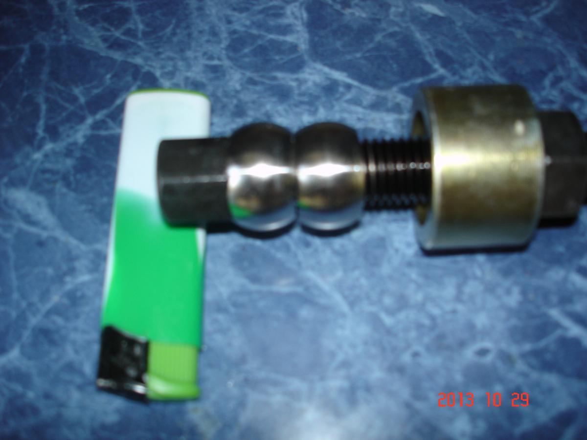

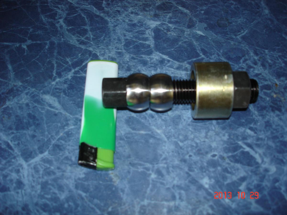

Вот инструмент: 1.Конус для прижимания фтулки к стенкам  2.Шарик 24,7 3.Шарик 24,8     По порядку прохожу.Последним шариком до тех пор пока шкворень туго не будет заходить.Все плотно и без люфтов. Без гидроусилителя хрупкими руками руль не повернуть
Шариком на 25 ,0  мне кажется не пройдёшь,а выдернешь втулку из кулака.Она и так то вылазит, шлифовать торцы приходиться чтоб крышка села и смазка не вылазила.

Там два номера шариков. Точные размеры только микрометром.
Vovka31
Для победы и газели специальная приблуда продается.
Это дорны. Там два шара. С полоской номер 1, размер 24,84мм, а без полоски номер два размер 24,88 мм.  у меня такой 4 комплекта шкворней выдержал, потом резьба накрылась на болту. Только позавчера новый болт токарь выточил, полгода точил :)

post-61371-0-58682200-1488471506_thumb.jpg     Вот что надыбал из металлолома из автосервисаpost-61371-0-17475300-1488471543_thumb.jpg
один палец особенно хорош.Мало того что я шар обточу - размер позволяет.Еще у него и ножка ровно 25 и под конусpost-61371-0-31815900-1488471575_thumb.jpgpost-61371-0-51591200-1488471597_thumb.jpgpost-61371-0-22094400-1488471622_thumb.jpgpost-61371-0-78879800-1488471643_thumb.jpgpost-61371-0-96519700-1488471663_thumb.jpg
наверно распилю его пополам.И конус нужен чтоб первый раз приглаживать втулки к стенкам кулака.А шар обточу и сделаю финишную брош
