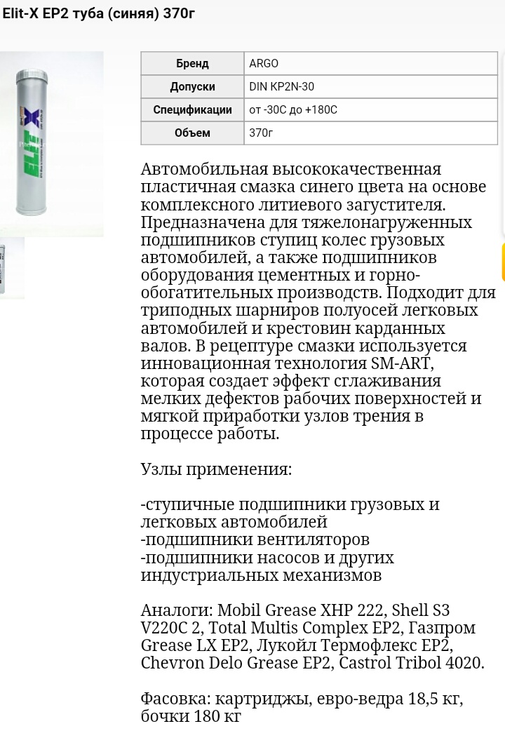

B.V.A 4 668 Опубликовано 25 марта, 2017 Да, бабки на ветер, я много перепробывал всякой жижи) и остановился на арго мажу ей всё, когда есть время или делать не) . Поделиться сообщением Ссылка на сообщение Поделиться на другие сайты
rool 782 Опубликовано 25 марта, 2017 человек правА вы мажоры шприцуйте мобиломТолько личный опыт. Раньше мазал литолом, так не редко из под шкворней брызгала вода, при первых качках. Теперь такого не наблюдаю. Синька 222. Периодичность таже, примерно раз в месяц. А вот в ступицы её больше не пихаю, поэтому и пошла на шкворни. Кончится - возьму ещё. 1 Поделиться сообщением Ссылка на сообщение Поделиться на другие сайты
