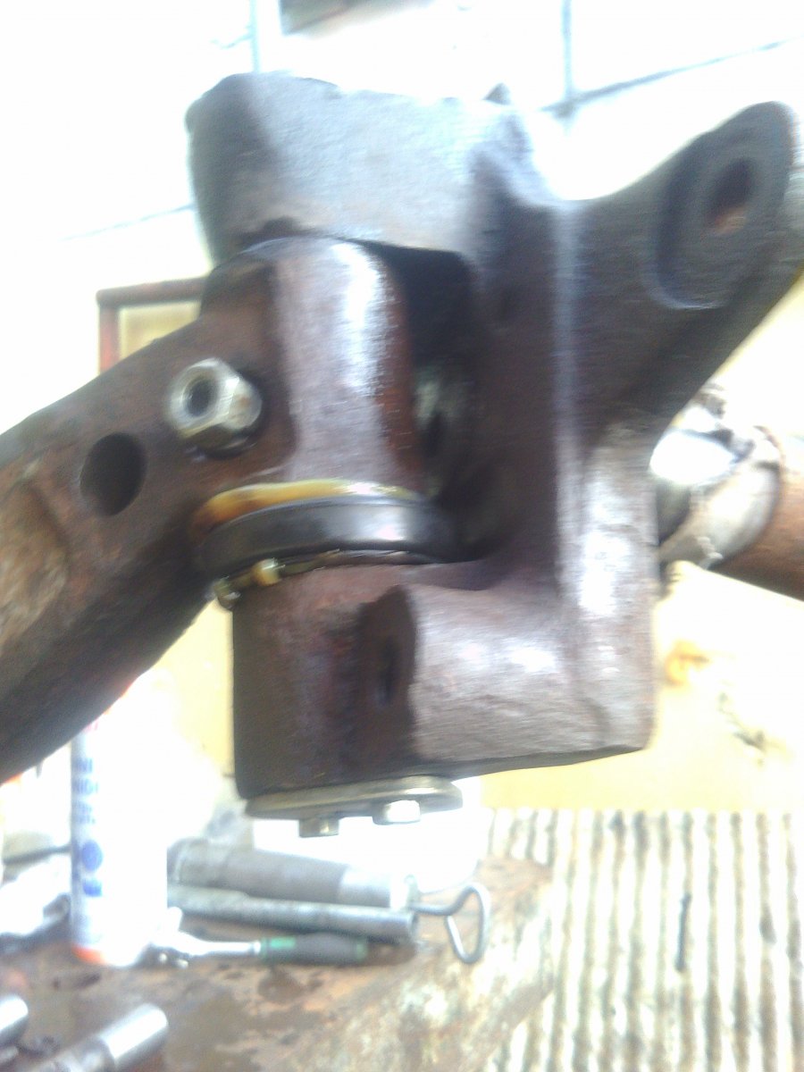

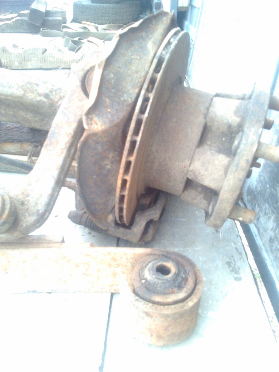

вилли 1 032 Опубликовано 1 августа, 2020 (изменено) Балка оказалась девственно целой,даже только что выбитый шкворень не лезет обратно))) .Значит ставим 25,0,даже непревычно... Осталось купить новые не тоньше старых,буду по магазинам с микрометром бегать.Потом шара то на 25 у меня и не оказалось((,надо после покупки шкворня,сделать шар чуть поменьше размером.Чтоб клин выбить пришлось раскорячиться А вот так она выглядела когда я ее нащел Изменено 1 августа, 2020 пользователем вилли Поделиться сообщением Ссылка на сообщение Поделиться на другие сайты

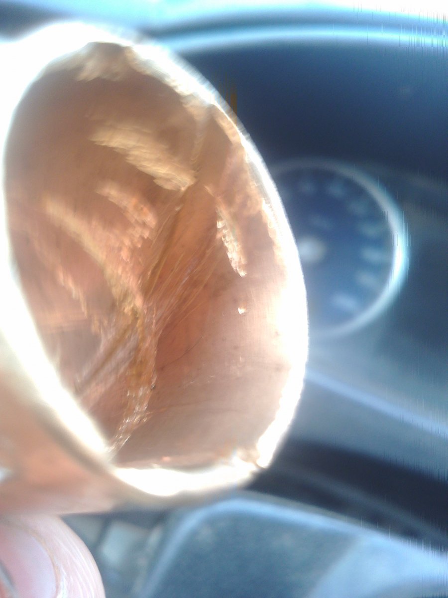

вилли 1 032 Опубликовано 27 августа, 2020 Попробовал во втулках еще пазы нарезать от основного паза,для смазки - может лучше походят. Хочу похвалить наборы шквоней фирмы Риджинал.Не расклепываются,хорошо отполированные,в наборах толстые крышки с толстыми кольцами,и путевые подшипники и клинья. 1 Поделиться сообщением Ссылка на сообщение Поделиться на другие сайты
Alex030569 7 240 Опубликовано 27 августа, 2020 4 минуты назад, вилли сказал: Попробовал во втулках еще пазы нарезать от основного паза,для смазки - может лучше походят. Хочу похвалить наборы шквоней фирмы Риджинал.Не расклепываются,хорошо отполированные,в наборах толстые крышки с толстыми кольцами,и путевые подшипники и клинья. А как же теперь уплотнять брошами? Шар будет смещаться в твои пазы. Поделиться сообщением Ссылка на сообщение Поделиться на другие сайты

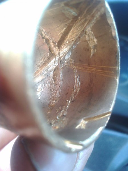

вилли 1 032 Опубликовано 27 августа, 2020 (изменено) 3 минуты назад, Alex030569 сказал: Как это в уплотнённых,если они у тебя ещё не вставлены в кулаки.Уплотняют их уже после установки в поворотный кулак,проходя брошью или шаром. Да прямо в кулаках,в дрель фрезу и под углом подлез.А да,ту что на фото,просто в тиски поджал и так же... Изменено 27 августа, 2020 пользователем вилли Поделиться сообщением Ссылка на сообщение Поделиться на другие сайты
Alex030569 7 240 Опубликовано 27 августа, 2020 2 минуты назад, вилли сказал: Да прямо в кулаках,в дрель фрезу и под углом подлез Ясно.А куда кулак делся на фото? 40 минут назад, вилли сказал: Поделиться сообщением Ссылка на сообщение Поделиться на другие сайты
вилли 1 032 Опубликовано 27 августа, 2020 (изменено) На мерседесовских втулках подглядел фрезеровку,ну и по логике - больше смазки,дольше ходят клинья из набора,как не странно - хорошие 19 минут назад, Alex030569 сказал: А куда кулак делся на фото Да там не важно,чтото в кулаке,эту без - фрезой легко подлезть.Фреза как сверло,только конец под прямым углом. Шкворни надо самому вытачивать.После того как подогрел слегка балку из баллончика,а шкворень охладил льдом - он балку прошел вобще без сопротивления ((( А вытачить его из хорошего сплава не проблема.Полернуть до нужного размера,сейчас например нужно было 25,01-02.Фрезернуть паз для смазки подшипника можно хоть болгаркой.А паз для клина сделать сверлом,просверлив соединенные между собой 2 шкворня Крышки из набора Изменено 27 августа, 2020 пользователем вилли Поделиться сообщением Ссылка на сообщение Поделиться на другие сайты
