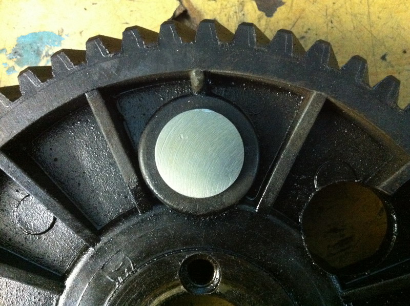

Crady 8 669 Опубликовано 13 декабря, 2013 Завтра начинаю замену коленчатого вала.можно восстановить гнездо.гиморойно конечно,но...при нынешних ценах есть смысл попробовать Поделиться сообщением Ссылка на сообщение Поделиться на другие сайты

Mixail54 5 Опубликовано 14 декабря, 2013 можно восстановить гнездо.гиморойно конечно,но...при нынешних ценах есть смысл попробоватьОчень сложный этот процесс.Чуть будет смещение и проблемы останутся.Пусть меньшие но будут.Сейчас уже дома.Вал заменили.С уверенностью могу сказать,что машина так не работала даже новая.Двигатель шепчет и не трясётся.Да,дорого.Но нервы и работа дороже. :) Поделиться сообщением Ссылка на сообщение Поделиться на другие сайты
Crady 8 669 Опубликовано 14 декабря, 2013 Очень сложный этот процесс.ну в первый раз всё сложно :D а так не очень уж сложно,но просто гиморно это делать.аккуратненько и не торопясь.а так технологию то откатали ещё в советское время,при жутком дефиците зап частей ;) Поделиться сообщением Ссылка на сообщение Поделиться на другие сайты

Mixail54 5 Опубликовано 14 декабря, 2013 ну в первый раз всё сложно :D а так не очень уж сложно,но просто гиморно это делать.аккуратненько и не торопясь.а так технологию то откатали ещё в советское время,при жутком дефиците зап частей ;)Позвольте с Вами не согласится.Одно дело наварить шейки и даже шлиц под шпонку для обычного двигателя.Но... в СССР ещё не было двигателей с ДПКВ.Где важен каждый миллиметр.Я скажу так-мне предлагали данную процедуру наварки канала,даже без... снятия коленвала!? :wacko: Но... у условиях работы ''на коленке'' и даже в заводских,оччень сложно поймать градусы.Тем более под шлиц шпонки.Разбило шлиц коленвала примерно миллиметра на 3.Нереально сделать как на новом к.валу.Да и я столько ''натерпелся'',что не хочу чтобы после наварки,опять выпрыгивали ошибки и прочее.Как сказали ребята на СТО,на машинах 2011 г.в. - это было ''болячкой''.''Сырые"(или бракованые) коленчатые были у многих бизнесов.В том числе и у маршруток-соболей.Это и неудивительно.Зная в каком государстве мы живём... :( Поделиться сообщением Ссылка на сообщение Поделиться на другие сайты
Crady 8 669 Опубликовано 14 декабря, 2013 Позвольте с Вами не согласится.Одно дело наварить шейки и даже шлиц под шпонку для обычного двигателя.Но... в СССР ещё не было двигателей с ДПКВ.Где важен каждый миллиметр.можешь соглашаться,можешь нет.если сам не делал это именно на 4216,то не говорил бы что реально.а двигатели,тот же 4063 были..и там так делали. Поделиться сообщением Ссылка на сообщение Поделиться на другие сайты

Mixail54 5 Опубликовано 14 декабря, 2013 (изменено) Mixail54, сколько отдал за коленвал ? Запчасти покупал директор СТО.Пробег машины 70000 км.Меняли к.вал,ступицу к.вала,вкладыши,все патрубки системы охлаждения,естесствено прокладки,регулировка клапанов.Отдал 26000 рублей.Может и дорого.Но оно того стоит.Сколько помучился.Да и в любую дорогу теперь можно ехать смело.Да и морозы наступают.Автозапуск и прогрев будет работать наверняка.Две зимы прогревалась машина автозапуском и проблем не было вообще.Я доволен и это главное.Нервы и безопасность(надёжность машины) в дороге - для меня важнее.ИМХО Изменено 14 декабря, 2013 пользователем Crady 1 Поделиться сообщением Ссылка на сообщение Поделиться на другие сайты
Mixail54 5 Опубликовано 14 декабря, 2013 можешь соглашаться,можешь нет.если сам не делал это именно на 4216,то не говорил бы что реально.а двигатели,тот же 4063 были..и там так делали. Может мне не верить,но в 1984-85 гг. мне довелось работать сварщиком в гараже.Сам наваривал шейки валов под расточку. :) По образованию я технолог сварочного производства.Учился во времена СССР,когда действительно УЧИЛИСЬ и УЧИЛИ! Мне это было интересно.Так-же имею 4 разряд авто-слесаря.Ну сопромат,естесственно почитывал.Работал сварщиком за квартиру.За... 3 года получил 6 разряд газоэлектросварщика с правом работы на объектах котлонадзора.Мне это было нужно и интересно.Не хвалюсь.Просто констатирую факты.В В/У открыты все категории.Ещё при советской власти.В машинах люблю покопаться.Особенно если условия позволяют.Инструмент есть всякий.Даже динамометрический ключ купленный при СОВКЕ. В данный момент,условий для занятия с Газелью нет.Возраст.Да и здоровье уже не то.Проблемы с позвоночником. :( Поделиться сообщением Ссылка на сообщение Поделиться на другие сайты
