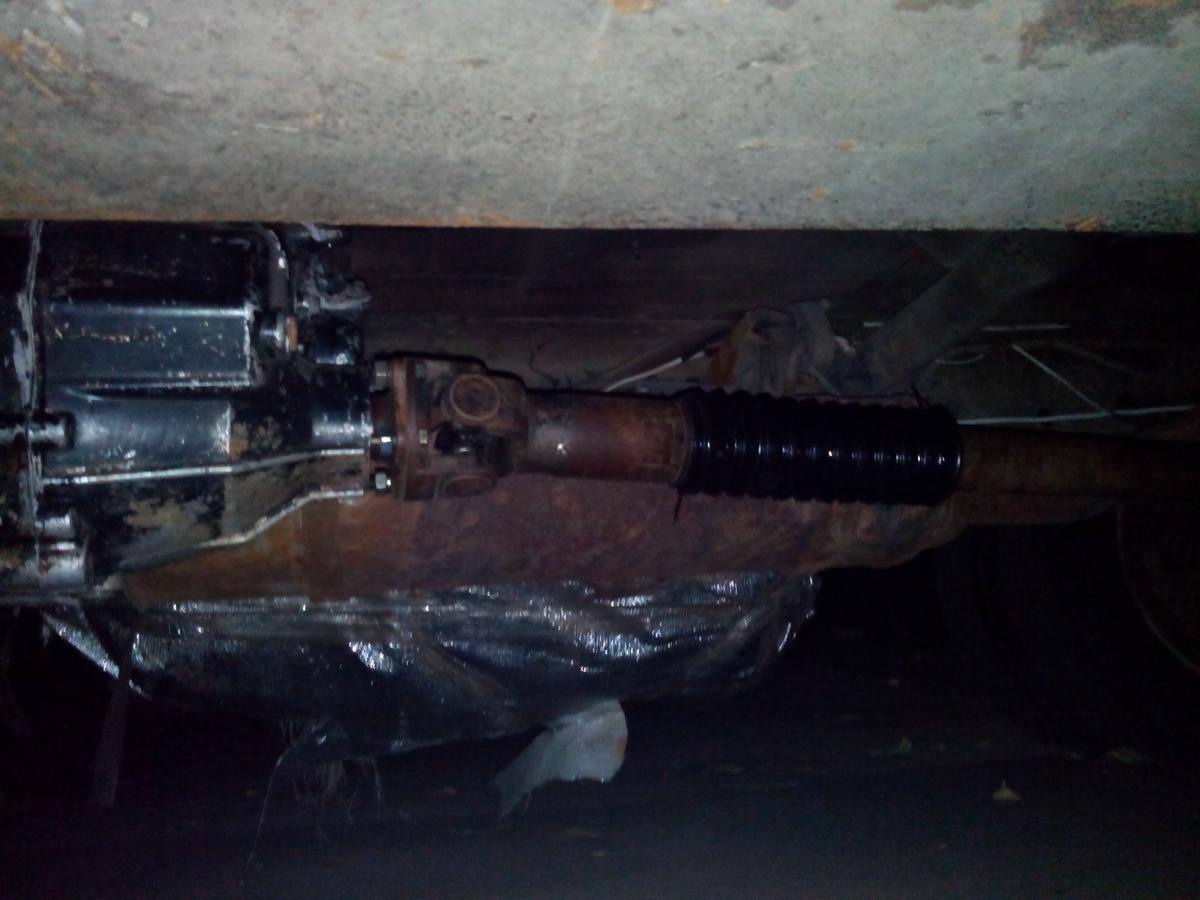

mill 127 Опубликовано 6 октября, 2015 Я вот так сделал пыльник на шлицевой. Поделиться сообщением Ссылка на сообщение Поделиться на другие сайты
