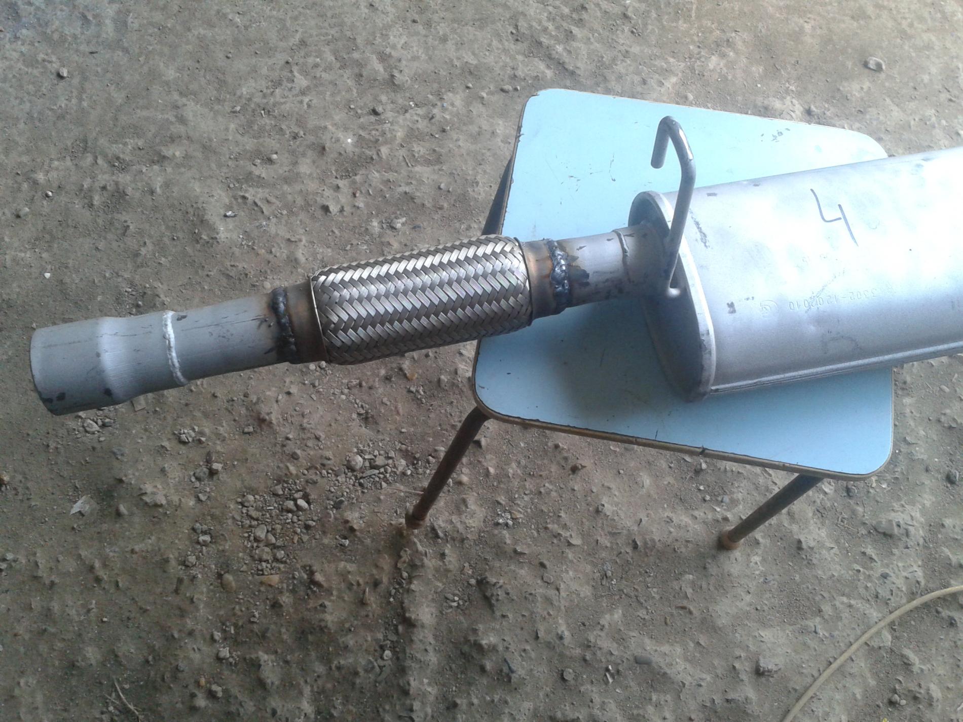

gazelist56 356 Опубликовано 13 августа, 2016 Постоянно лопаются бочки резонатора и глушителя. решил вварить гофру. Поделиться сообщением Ссылка на сообщение Поделиться на другие сайты

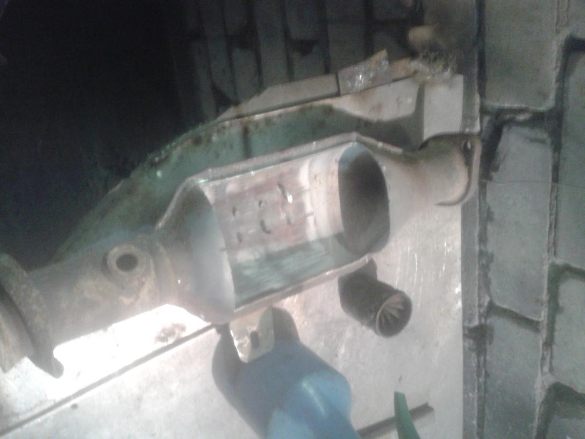

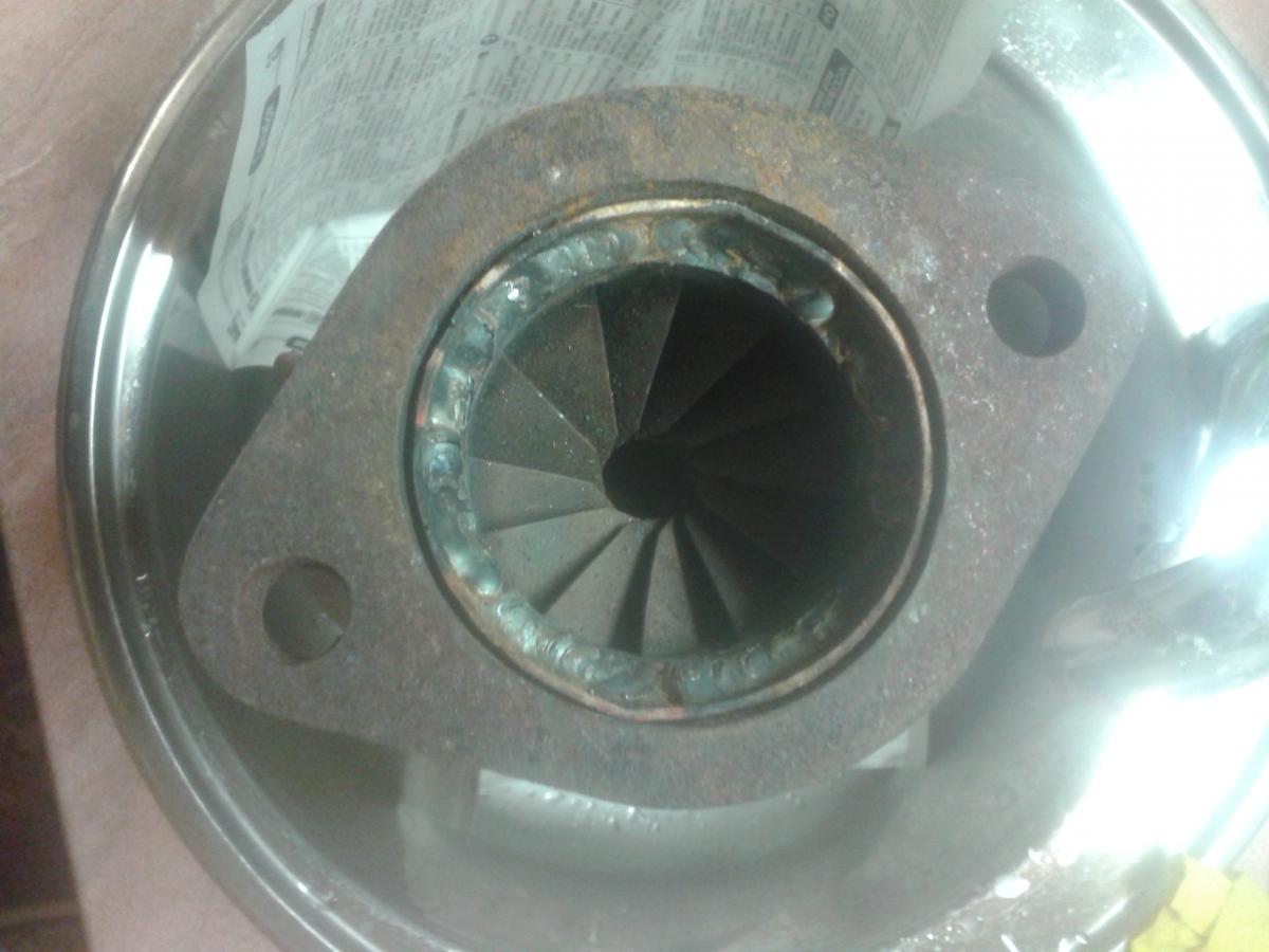

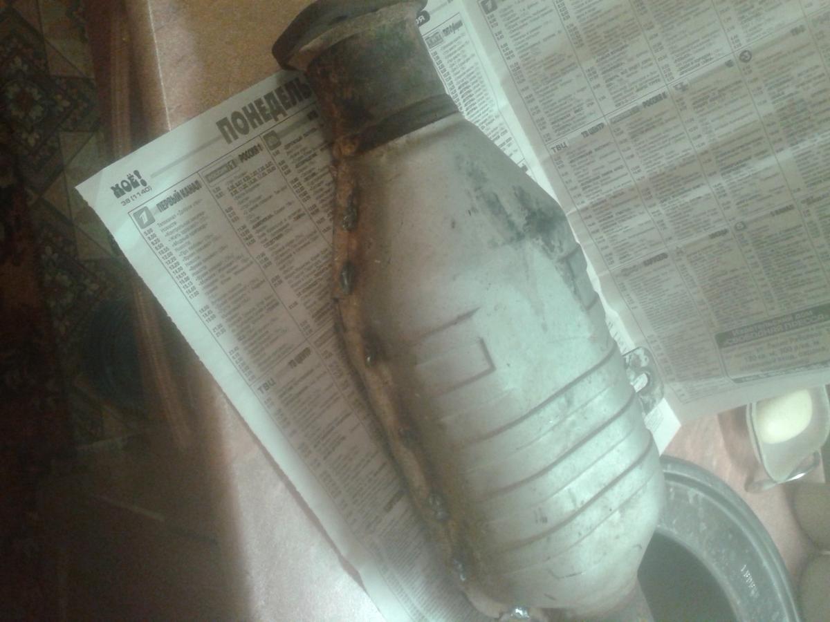

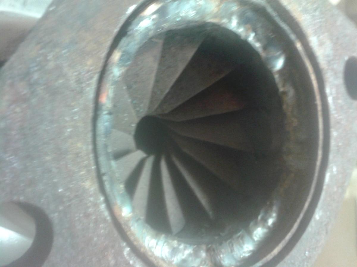

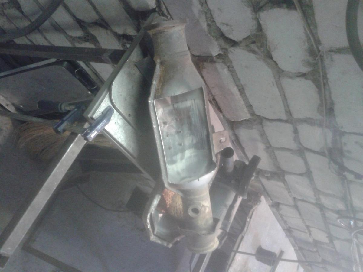

Андрей8847 63 Опубликовано 1 ноября, 2016 Добрый вечер собратья! Сегодня заехал к знакомому сварному. Каркас подварить. Надо сказать, малый рукодельный, постоянно мастерит что то. Вот сделал из старого ката. По задумке изготовителя. Должен стать свободней выхлоп. Как следствие снижение (небольшое) расхода. Увеличение (небольшое) тяги на низах. Звук выхлопа тише. Хотел поставить мне на месте, да машинка моя в гараж к нему не входит. А на улице погода не способствует. Мне тоже интересно поучаствовать в эксперименте. Может, кто пробовал уже? Сори за качество. Поделиться сообщением Ссылка на сообщение Поделиться на другие сайты
Maks52 641 Опубликовано 1 ноября, 2016 Кроилово ведёт к попадалову Поделиться сообщением Ссылка на сообщение Поделиться на другие сайты
russpb 84 Опубликовано 1 ноября, 2016 Maks52, и в чем здесь кроилово!?!?! Поделиться сообщением Ссылка на сообщение Поделиться на другие сайты
ИванычГазелист 9 Опубликовано 1 ноября, 2016 Андрей8847, а он кузовней занимается? Дай контакт, плиз. Поделиться сообщением Ссылка на сообщение Поделиться на другие сайты
Maks52 641 Опубликовано 1 ноября, 2016 Maks52, и в чем здесь кроилово!?!?!Свободный выхлоп-свободная труба, а эти барьеры являются препятствием. Ещё скажи что газы проходя через эти лопасти будут закручиваться и ускоряться )) Поделиться сообщением Ссылка на сообщение Поделиться на другие сайты
russpb 84 Опубликовано 1 ноября, 2016 Ещё скажи что газы проходя через эти лопасти будут закручиваться и ускоряться )) Я хочу сказать что это больше похоже на эксперимент, а куда там газы пойдут и чё там крутится будет незнаю.А вот, в соседней теме коллектор стальной, на крыску сделать за пятёрку вместо ориг.и без теплового экрана, вот это кроилово)))) Поделиться сообщением Ссылка на сообщение Поделиться на другие сайты
Crady 8 617 Опубликовано 1 ноября, 2016 и в чем здесь кроилово!?!?!судя по пустой банке,будет отличный звук ржавой кастрюли!стенки пустого ката являются отличным резонатором.двойные надо делать,а между ними чего нить негорючее.ну и стронгер малость по другому делается.эту вертушку не надо было варить. 1 Поделиться сообщением Ссылка на сообщение Поделиться на другие сайты
Maks52 641 Опубликовано 1 ноября, 2016 Я хочу сказать что это больше похоже на эксперимент, а куда там газы пойдут и чё там крутится будет незнаю.А вот, в соседней теме коллектор стальной, на крыску сделать за пятёрку вместо ориг.и без теплового экрана, вот это кроилово)))) тепловой экран на крайслере нафиг не нуженДля справки...он достался газели от волги, над коллектором пластиковый корпус фильтра устанавливается Поделиться сообщением Ссылка на сообщение Поделиться на другие сайты
MAGNUS 1 097 Опубликовано 2 ноября, 2016 Добрый вечер собратья! Сегодня заехал к знакомому сварному. Каркас подварить. Надо сказать, малый рукодельный, постоянно мастерит что то. Вот сделал из старого ката. По задумке изготовителя. Должен стать свободней выхлоп. Как следствие снижение (небольшое) расхода. Увеличение (небольшое) тяги на низах. Звук выхлопа тише. Хотел поставить мне на месте, да машинка моя в гараж к нему не входит. А на улице погода не способствует. Мне тоже интересно поучаствовать в эксперименте. Может, кто пробовал уже?036.jpg037.jpg038.jpg Сори за качество. Такой Кулибин тебе в виде эксперимента квадратные колеса поставит. Этот вопрос давно исследован, изобретать велосипед повторно нет смысла. Вместо пустого ката проще трубу вварить такого же диаметра. тепловой экран на крайслере нафиг не нуженДля справки...он достался газели от волги, над коллектором пластиковый корпус фильтра устанавливается Макс, фильтр на газели не очень далеко от коллектора, капоты у многих пластиковые. Может экран и не нужен, но рисковать и проверять на себе не хочется. Поделиться сообщением Ссылка на сообщение Поделиться на другие сайты
