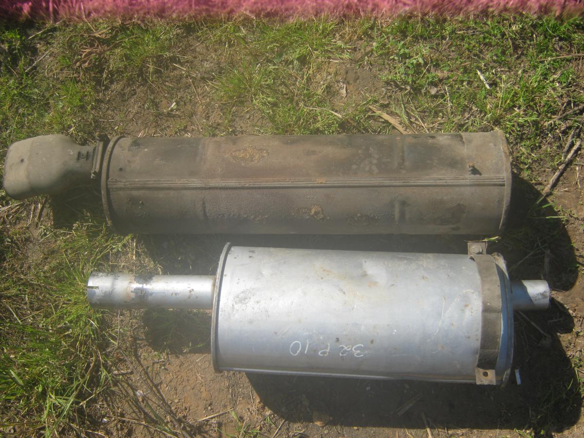

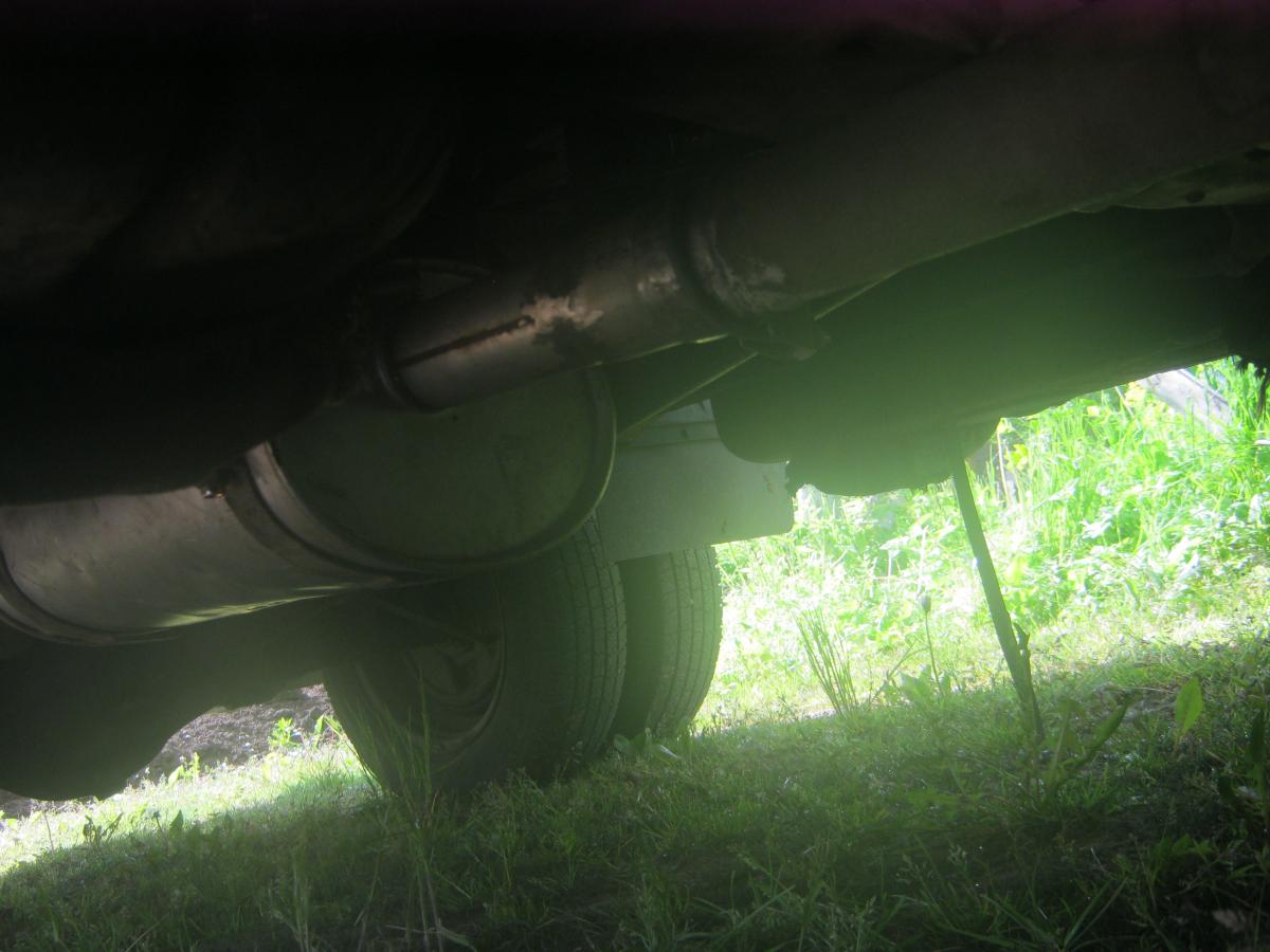

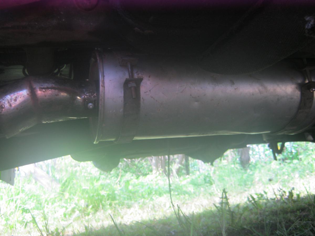

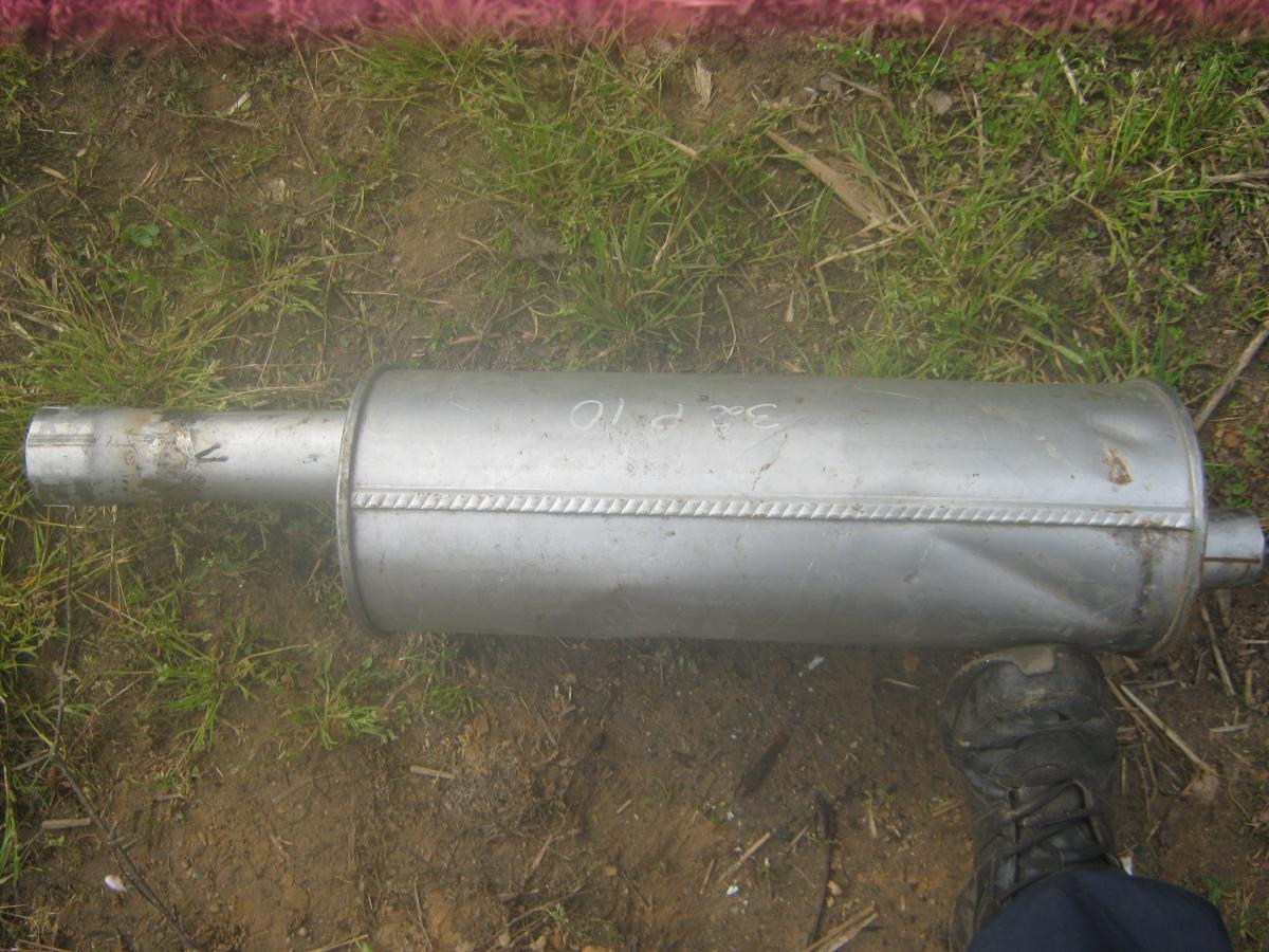

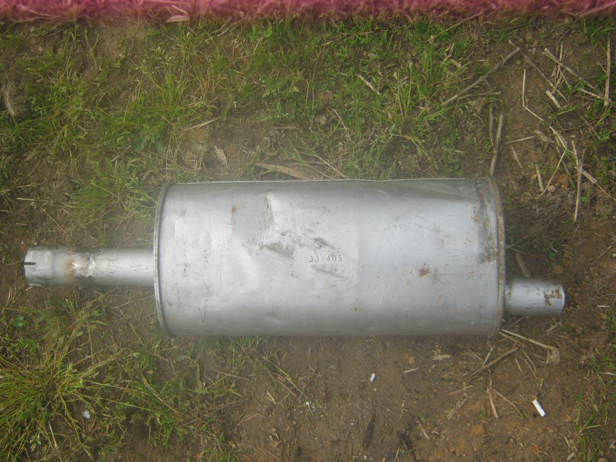

Alex 616
...Товарисч по работе подогнал мне глушитель от Pagero,мой как раз уже подходил к замене.Сварной приварил вход на глушитель под наш выхлоп,крепление под сам глушитель смещаем(благо технологических отверстий в раме ГАЗом насверлено от души).При разгоне как-то непривычно стало,тихо..post-23307-0-36076100-1497285840_thumb.jpgpost-23307-0-89242800-1497285903_thumb.jpgpost-23307-0-10683500-1497285972_thumb.jpgpost-23307-0-85921000-1497286029_thumb.jpgpost-23307-0-12697100-1497286109_thumb.jpgpost-23307-0-28245000-1497286162_thumb.jpg
