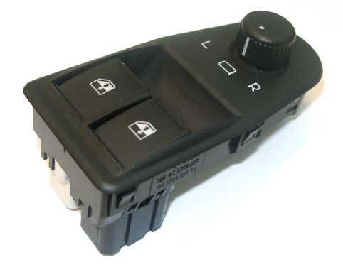

Маховик1 106 Опубликовано 4 января, 2017 УТЮГ888, Слава, привет! Подскажи пожалуйста сколько стоит переключатель стеклоподъёмников с управлением зеркал? Парни, а саму кнопку поменять в блоке сложно? В смысле насколько ювелирная работа? Поделиться сообщением Ссылка на сообщение Поделиться на другие сайты
УТЮГ888 943 Опубликовано 4 января, 2017 (изменено) УТЮГ888, Слава, привет! Подскажи пожалуйста сколько стоит переключатель стеклоподъёмников с управлением зеркал? Парни, а саму кнопку поменять в блоке сложно? В смысле насколько ювелирная работа?привет!вот такой наверное. Изменено 4 января, 2017 пользователем УТЮГ888 Поделиться сообщением Ссылка на сообщение Поделиться на другие сайты
Маховик1 106 Опубликовано 4 января, 2017 Да, Слава, он самый! Водительская сторона только на опускание стекла стала работать. Поделиться сообщением Ссылка на сообщение Поделиться на другие сайты
УТЮГ888 943 Опубликовано 4 января, 2017 Да, Слава, он самый! Водительская сторона только на опускание стекла стала работать.проверь контакты в фишках на нём. Поделиться сообщением Ссылка на сообщение Поделиться на другие сайты
Маховик1 106 Опубликовано 4 января, 2017 https://photos.google.com/photo/AF1QipPjViIO28Aga06vaaCA3iQzgR9HlTH9Ppknj5KPВырвал из блока этот переключатель. Визуально вроде всё в порядке. Пошкрябал меж контактами, чуть подогнул пластины контактов. Сколько подгибать не ясно, поэтому слишком усердствовать не стал. Завтра опробую.https://photos.google.com/photo/AF1QipMUDWgeuTtwH8X-Xj0wotIGm853Xdwth4a9mZWC Поделиться сообщением Ссылка на сообщение Поделиться на другие сайты
Маховик1 106 Опубликовано 4 января, 2017 Не стал ждать завтрашнего дня, сбегал попробовал. Всё, проблема решена - очень бодро опускает и поднимает. Хорошо хоть за новым не поторопился побежать :D ! 1 Поделиться сообщением Ссылка на сообщение Поделиться на другие сайты

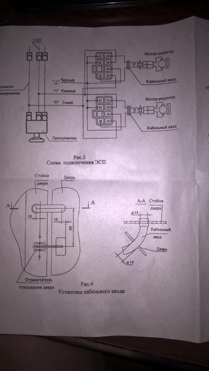

ИванСПб 1 244 Опубликовано 5 марта, 2017 (изменено) вот "заводская" схема. На прикуриватель я вешать питание ЭСП не хотел бы, и когда-нибудь домастырю третью кнопку. Но для начала соберу заводской вариант. Изменено 5 марта, 2017 пользователем ИванСПб 1 Поделиться сообщением Ссылка на сообщение Поделиться на другие сайты

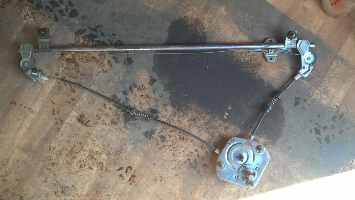

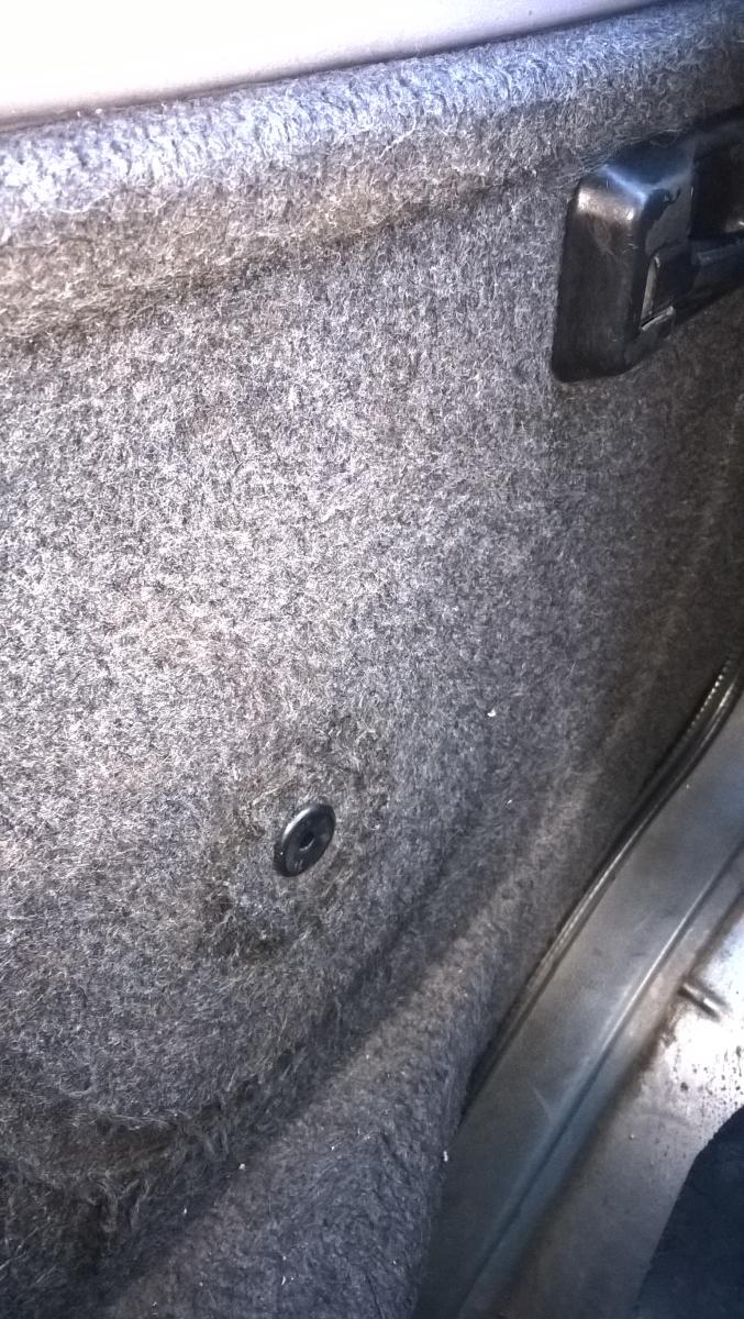

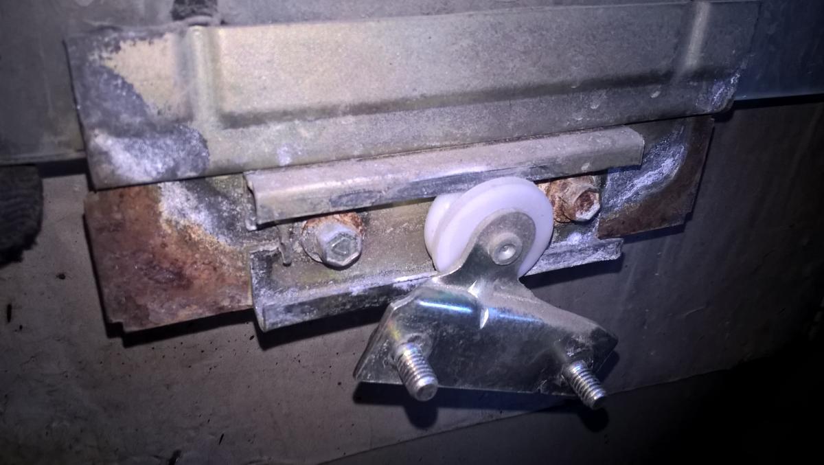

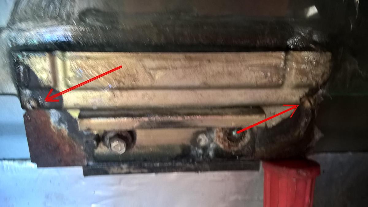

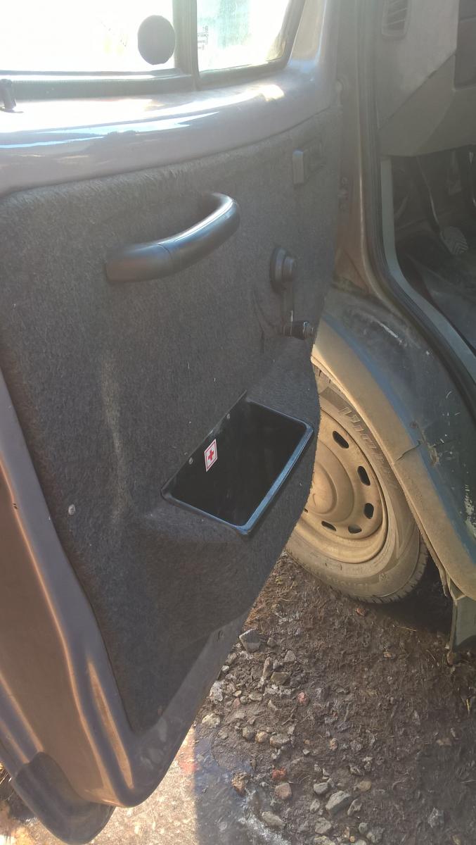

ИванСПб 1 244 Опубликовано 6 марта, 2017 (изменено) Сегодня за свободные три часа хотя бы начал эту историю. Установил в левую дверь. Дверь пожившая со всех сторон, поэтому больше всего проблем доставил демонтаж старого ручного механизЬма. Из двери выгреб горсть обломков шкивов, которые выпали из собственно механизма (хотя на фото этого не видно), поэтому восстановить его по-любому бы не получилосьНо самым проблемным оказался узел планка на стекле, где ролик. при попытке разобрать узел один из двух винтов отпал, а потом и планка отвалилась от стекла - всё выгнило. Но ведь пока не пошевелили работало как-то ;) чтобы не ехать за новым стеклом пришлось соорудить маленький колхозик - фото гадкое но стрелакми указаны микро винтики с гаечками которые помещены в засверленные дырочки. Вся конструкция залита обычным строительным герметиком, аккуратно сжата пассатижами. Винтики закручены, пассатижи отпущены - всё расклинило и как-то держит :) Рукой не оторвать, по крайней мере. Вместо отломившегося винта нарезана новая резьба, хотя там так всё приржавело что и так не отвалилось бы. Изменено 6 марта, 2017 пользователем ИванСПб Поделиться сообщением Ссылка на сообщение Поделиться на другие сайты

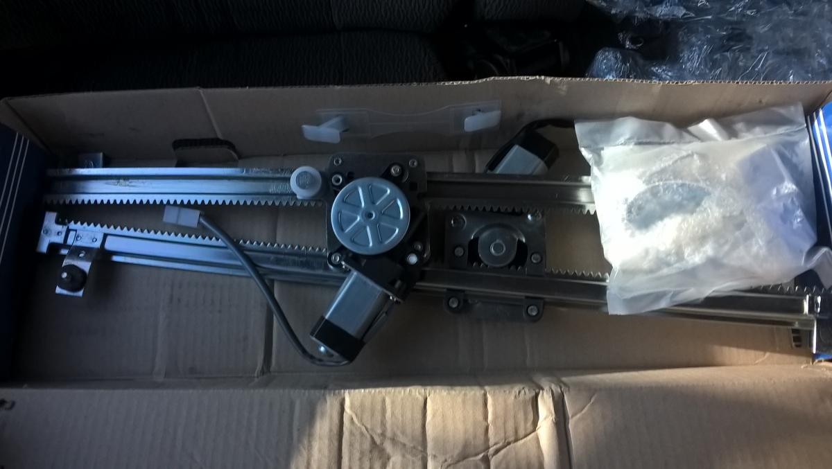

ИванСПб 1 244 Опубликовано 6 марта, 2017 Нижние фрагменты уплотнителей из направляек тут же выпали, обратно поставить не удалось (опять же всё задубело от времени и заросло ржой). Поэтому была опасность что стекло перекосит в нижнем положении или вообще выпадет - надо в процессе работы всё время следить за этим, как-то фиксировать его.Новый стеклоподъёмник запрыгнул на место легко и непринуждённо, намного легче тросового. Всего две шпильки (не потерять старые гайки). Единственное, стекло на 5мм не убиралось в дверь, поэтому соответственно на 5 мм удлиннил отверстия под шпильки в двери. Удлинил оч просто - сверло на 8 в шурик и боковой гранью, как тёплое это самое, запросто. Оно удобно конечно, но лишний раз подумал из какого металла оно есть. Для дырки в декоративной обивке в комплекте есть резиновая заглушка - дёшево и сердито, так и оставлю.Проводка как оказалось не даёт простора фантазии - обе кнопки должны быть рядом (короткая перемычка) соответственно либо в дверь либо в торпеду, при этом хвосты в дверь равны по длине соответственно предполагается таки торпеда :) к тому же, у меня и так в дверь проходят уже ЦЗ и поворотник, поэтому чем меньше тем лучше (соответственно, когда кнопки в торпеде, в дверь всего два провода). Больше по проводке ничего интересного, всё включается подключается и работает. В блоке предов есть место, резервные 20А или 25А на выбор (надо тока перемычку не забыть кинуть от ввода ;) ) хотя в перспективе как конструкция приживётся утащу на отдельный блок силовых предов, специальный для доп оборудования.Время на это раз закончилось поэтому дверь собрал полностью а кнопку не успел и оставил таким страшненьким вариантом. Но даже так, это куда как лучше чем "весло" и уж точно чем вообще с закрытым наглухо стеклом :) Надеюсь, как доделаю тоже сфоткаю. на сырую резинучем богаты тем и рады :) Я в своё время пробовал - проще оказалось б\у стекло с разборки взятьподъёмник работает мягко, равномерно и достаточно быстро (намного быстрее чем веслом крутить). впрочем, стекло ходит от руки легко и без заеданий + силиконом ещё полил. Проверял от старого аккума, уже полудохлого - всё работает, шустро и красиво. Схема показалась простой, аккуратно выполненной и потенциально надёжной. Есть видео но оно почему-то не грузится, если разберусь добавлю. 1 Поделиться сообщением Ссылка на сообщение Поделиться на другие сайты

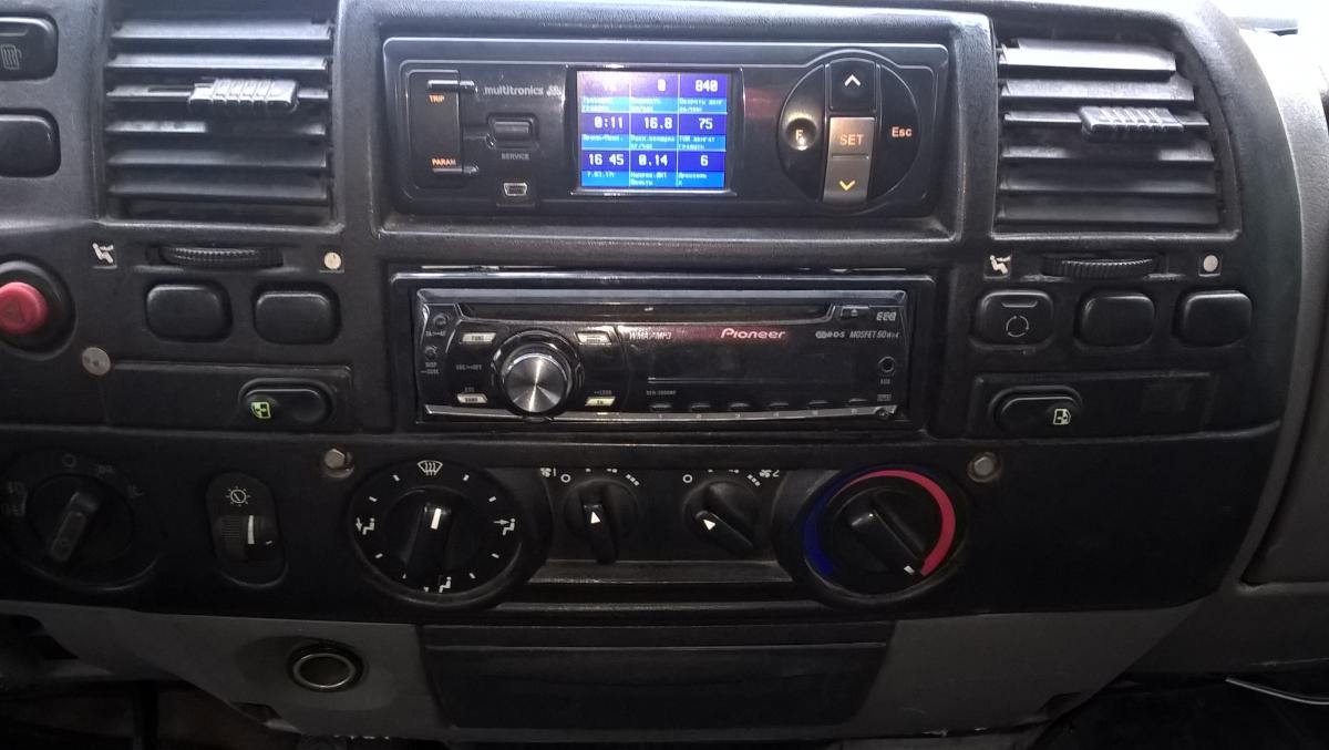

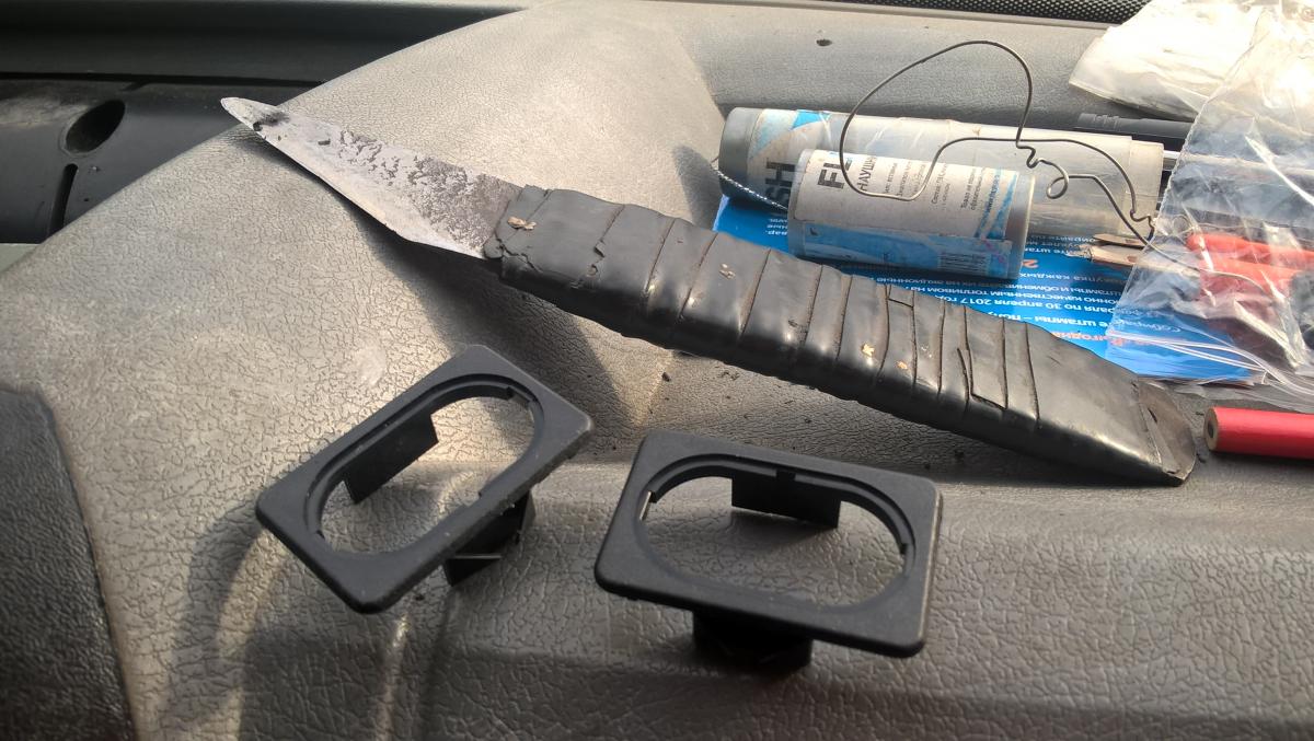

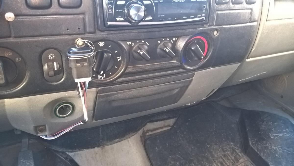

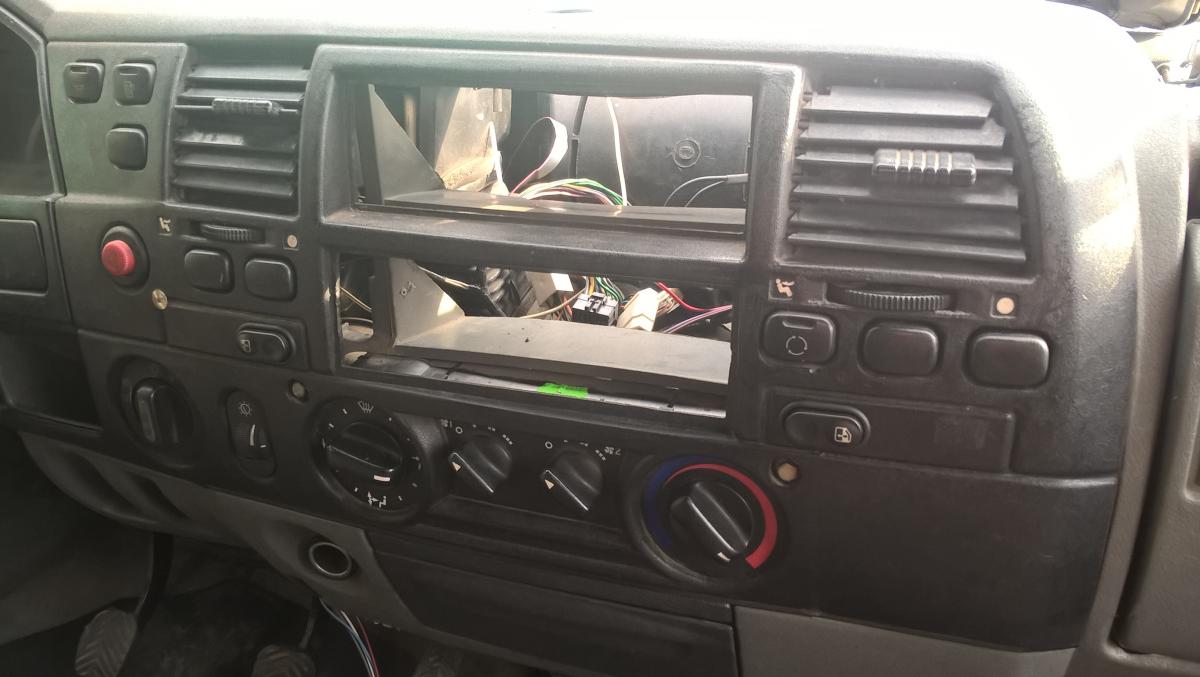

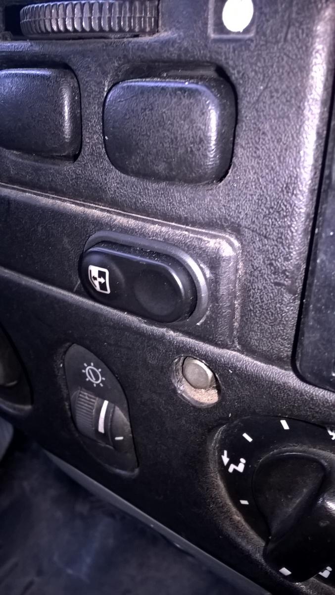

ИванСПб 1 244 Опубликовано 7 марта, 2017 (изменено) Кнопки. Установил в места под подстаканники, проводка скроена именно под этот вариант и он мне в целом понравился. Долго примерял, и понял что врезать квадратные рамки (см. фото) из комплекта аккуратно не получится - профиль выштамповки подстаканника мешает. Рамки видимо на случай установки в обивки. Поэтому пришлось заморочиться и достаточно точно вырезать овальные отверстия, со всеми выступами (насверлил сверлом 0,5 контур потом ножом почистил). Рамка пригодилась как шаблон. Газелячий пластик порадовал больше чем металл - он достаточно прочный но в то же время пластичный, обрабатывается с трудом но зато кнопки держит прочно. Внутри полно места для размещения разъёма.1) для монтажа лучше подразобрать торпеду (мне пришлось вытряхнуть магнитолу) иначе аккуратно не получится2) надо заранее понять какая кнопка правая\левая - я включал - потому как по проводке не понять3) подсветка (синий провод) вовсе не обязательно вешается на прикуриватель - можно в любую точку габаритных цепей. Можно вообще не подключать, но с ней лучше :)* правый ЭСП запрыгнул на место меньше чем за час. Потому как стекло не развалилось, и образец был ;) Изменено 7 марта, 2017 пользователем ИванСПб 1 Поделиться сообщением Ссылка на сообщение Поделиться на другие сайты
Alex030569 6 771 Опубликовано 7 марта, 2017 (изменено) ИванСПб,с левой стороны надо ставить две кнопки-одна на левое стекло,другая на правое.А с правой стороны одну-на правое стекло.Будет полный комфорт.И доводку стекол обязательно. Изменено 7 марта, 2017 пользователем Alex030569 Поделиться сообщением Ссылка на сообщение Поделиться на другие сайты
ИванСПб 1 244 Опубликовано 8 марта, 2017 (изменено) Alex030569, \\\две кнопки-одна на левое стекло,другая на правое.А с правой стороны одну-на правое стекло\\\ это потребует либо искать сразу другой жгут проводки, либо серьёзно переделывать этот. Если уж мечтать, то кнопки лучше всего БЫ врезать прямо в металл двери под глухой "форточкой", они туда так и просятся. Но я пока не готов к подвигу :) есть куда в машине силы приложить, она скучать не даёт. А вот ВИДЕОhttps://www.gazelleclub.ru/forum/videos/view-23-ustanovka-esp/Оно отвечает на вопрос с какой скоростью двигается стекло. Аккум полумёртвый, но отлично справляется, штатный чуть быстрее дожимает последнюю треть подъёма.* видно что стекло не полностью убирается в дверь. Это корректируется подпиливанием отверстий под шпильки ЭСП ровно на тот же размер.** К аккуму подключал все три провода, хотя это не обязательно - синий провод это подсветка кнопок чисто эстетика Изменено 8 марта, 2017 пользователем ИванСПб Поделиться сообщением Ссылка на сообщение Поделиться на другие сайты
Alex030569 6 771 Опубликовано 8 марта, 2017 ИванСПб,схему подключения трех кнопок тут выкладывали.Сложного ничего нет.Пару метров провода на 0,75 кв. и папки. Поделиться сообщением Ссылка на сообщение Поделиться на другие сайты
