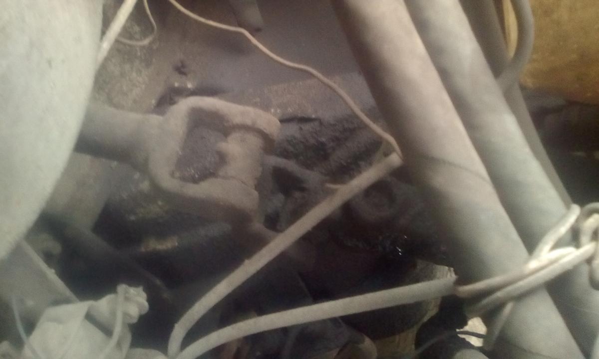

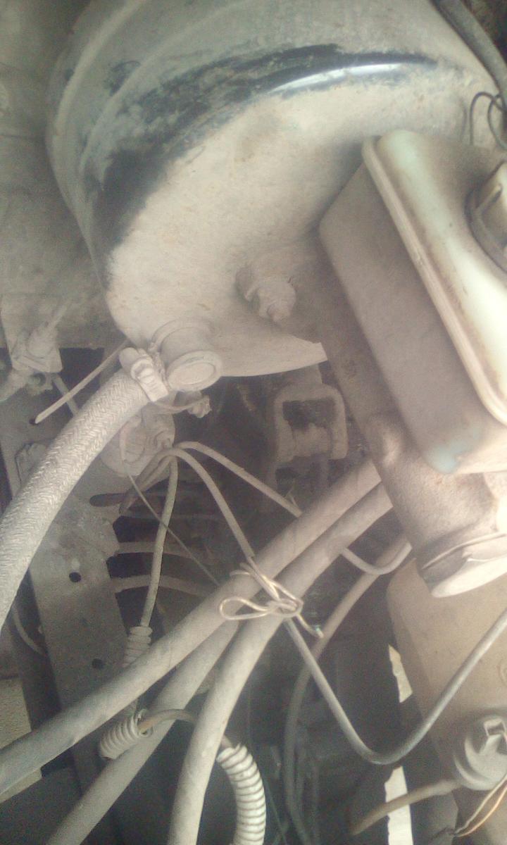

cazemir 764 Опубликовано 27 мая, 2017 И трубка тормозная по мосту идёт. на планшет снимал может разглядишь, там потом на мосту тройник и трубки как на заднем мостуВот еше Поделиться сообщением Ссылка на сообщение Поделиться на другие сайты

cazemir 764 Опубликовано 29 мая, 2017 На переднем мосту делать как на заднем?не совсем, там ближе к колесу перед кулаком на мосту есть крепление, там трубка со шлангом соединяется, шланг идет потом на супорт колеса, а так да как на заднем, тройник и две трубки Поделиться сообщением Ссылка на сообщение Поделиться на другие сайты

cazemir 764 Опубликовано 29 мая, 2017 (изменено) Одна длинная другая короткая, между ними тройник, туда трубка с главного цилиндра приходитКороткая в левую сторону, длинная в правуюПотом как на картинке, На картинке кстати левая сторона Изменено 29 мая, 2017 пользователем cazemir Поделиться сообщением Ссылка на сообщение Поделиться на другие сайты
