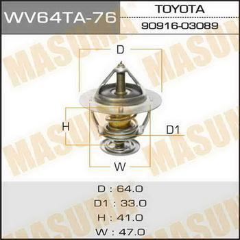

post-60277-0-97938500-1445571001_thumb.jpgнет параметров нашего термостата, может кто знает или может замерить, подойдёт этот или нет?

attachicon.gifтермостат масума тойота оригинал.jpgнет параметров нашего термостата, может кто знает или может замерить, подойдёт этот или нет?
что мешает замерить оригинал?
YaKuT-ST
сейчас замерил, диаметр верхней тарелки D который 62.6 мм, высота 42,4 мм...
Slava 67
вот спасибо!
