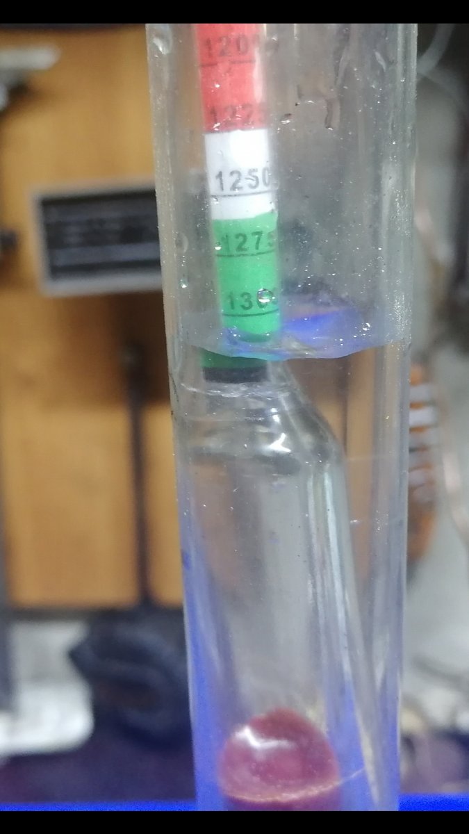

Андрюха73rus 1 057 Опубликовано 5 декабря, 2019 Перед зимой добавлял воду. Это второй акб, стоит для автономки. Автономка стала вырубаться, с ошибкой 15, типа 10в. Малость постоит, 12,6 кажит. Замерил плотность 1,3 даже больше Во всех банках Поделиться сообщением Ссылка на сообщение Поделиться на другие сайты
ZAN57 3 539 Опубликовано 5 декабря, 2019 А какой уровень при этом? И до какого "упора" заряжал перед замером? Поделиться сообщением Ссылка на сообщение Поделиться на другие сайты

Андрюха73rus 1 057 Опубликовано 5 декабря, 2019 @ZAN57 он заряжался на машине. Давича с Сургута приехал. Автомат стоит, включаю на ходу, чтоб заряжался. На ночь отрубаю, чтоб основной акб автономка не высосала. Генератор на 130А стоит. Уровень не мерил, но пластины все покрытые 1см точно есть на глаз. Поделиться сообщением Ссылка на сообщение Поделиться на другие сайты
