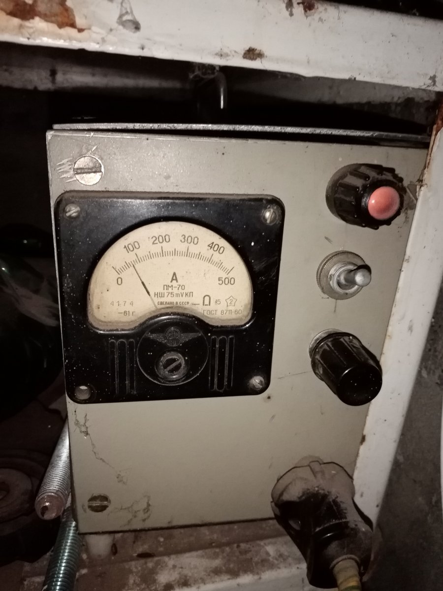

Maks52 641 Опубликовано 14 января, 2020 (изменено) Да ну, не упадёт оно так резко до 11 Акб красная метла 75 кальций 1 сентября было ему 4 года как куплен. Иногда разряжался почти в ноль. До 10в часто, 11.2 ещё может летом завести движок. @Nbf Да. Гараж без отопления. Изменено 14 января, 2020 пользователем Maks52 Поделиться сообщением Ссылка на сообщение Поделиться на другие сайты

valemat 1 538 Опубликовано 14 января, 2020 1 час назад, Maks52 сказал: Да ну, не упадёт оно так резко до 11 Акб красная метла 75 кальций 1 сентября было ему 4 года как куплен. Иногда разряжался почти в ноль. До 10в часто, 11.2 ещё может летом завести движок. @Nbf Да. Гараж без отопления. На амперметре 2 % класс точности. Поделиться сообщением Ссылка на сообщение Поделиться на другие сайты
странNik 244 Опубликовано 14 января, 2020 33 минуты назад, Maks52 сказал: Этому акб 5 год. И похоже последний. с какого перепуга?вот из последних..обменял в чермете..55А конечно поменьше...в сентябре было 6 лет...ну мож 5Ач не дотягивает до заявленных,зачотный вообще получился))) 35 минут назад, Maks52 сказал: Интересно что он выдаст на разряженном аккуме. занафик оно?узнать максимальный ток? 35 минут назад, Maks52 сказал: зарядник с функцией десульфатфатации. эт что какой то единственный в мире существует?АКБ и работает в этом режиме..разряд сульфатация,заряд деее 22 минуты назад, valemat сказал: На амперметре 2 % класс точности а что не нравится? Поделиться сообщением Ссылка на сообщение Поделиться на другие сайты

valemat 1 538 Опубликовано 14 января, 2020 (изменено) 7 минут назад, странNik сказал: а что не нравится? Мне все нравится, я для того чтобы он учитывал процент при измерении. +,- 1 6 минут назад, Maks52 сказал: Вобщем поднимается. Оставь его на 2-3 дня, не бойся хуже не будет. Изменено 14 января, 2020 пользователем valemat 1 Поделиться сообщением Ссылка на сообщение Поделиться на другие сайты

Maks52 641 Опубликовано 15 января, 2020 (изменено) Сходил в гараж. Проверил аккум Напряжение заряда 16.3 Ток заряда 0.4 (по цифровом мультиметру) Ну, граждане гуру вольта и ампера, оцените зарядник. Выкинуть или пусть работает? Изменено 15 января, 2020 пользователем Maks52 Поделиться сообщением Ссылка на сообщение Поделиться на другие сайты
странNik 244 Опубликовано 15 января, 2020 1 час назад, Maks52 сказал: Ну, граждане гуру вольта и ампера, оцените зарядник. Выкинуть или пусть работает? если ты показания с него прочитал,то нормально,пусть будет,если своими приборами подключался,то как бы нехватка 3 часа назад, Maks52 сказал: кулон похоже это тот же самый вымпел, и делают в одном и том же месте это да согласен,кулон просто получше получается Поделиться сообщением Ссылка на сообщение Поделиться на другие сайты
