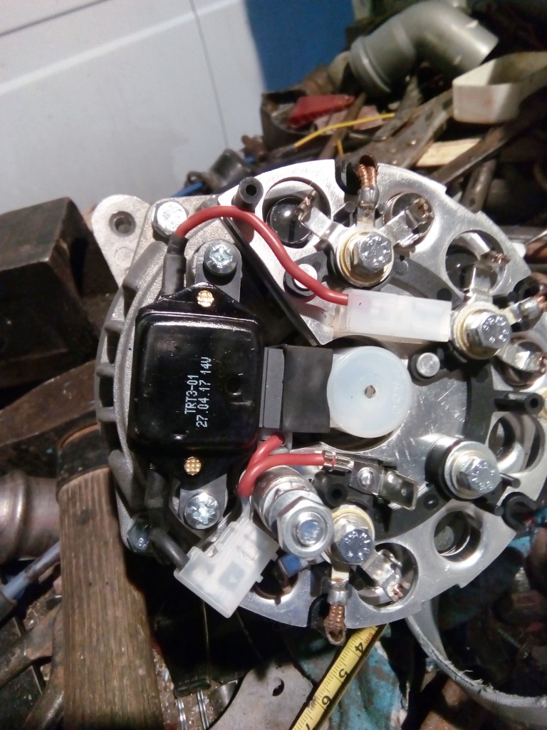

Прокатился 8ткм на новом гене 140а. Впечатление двойственное...
С одной стороны ток держит большой- на нагрузке 1- 1,2 Квт едет долго и без проблем вроде, но с другой стороны- изменение температуры влияет резко на напругу, видимо из-за РР. На холодную даёт 14,4, после прогрева 14- 13,8. В жару, в горах, в пробках падает до 13в, и даже до 12,8. При этом не важно, хоть большая нагрузка (фары, вентиляторы, доп печка, эл. вент, музыка, мультиварка, чайник),  хоть всё выключено, держит с точностью 0,1в, при включении- выключении всех приборов... и обороты не влияют.
Родной 90А больше зависел от нагрузки и оборотов, но от температуры явно меньше. ну на полвольта, 0,7в падало.
А тут на 2- 2,2В. Стоит выйти на трассу, появляется обдув, чз несколько минут поднимается снова до 13,8. Хорошо остынет, заводишь- опять 14,4.  Грешить кроме как на РР больше не на что. Видимо параметры плывут у элементной базы в РР от нагрева. Вытащить бы его на крыло, но не могу найти схему. В дорогу на море покупал запасной РР для этого чуда, он дорогой- 1100р. Сверху не видно, как архитектура проводников выглядит внутри РР, откуда идёт к щеткам, курочить пока жалко. Да и внутри гены он не на 3, а на 4 контакта посажен. Но это всё и до крыла можно дотянуть.
Изменено пользователем ZAN57

Или трёхпозиционное реле тебя спасет, или берешь обычный РР, удаляешь из него сам РР, к щёткам припаиваешь 2 провода, и провода подсоединяешь к выносному РР установленному на крыле.
С родным БАТЭ у меня и стояло 3х уровневое реле, на крыле. Я его и не снял, ждёт своего часа. Но на этот гену 140а не просто приспособить- там РР стоит свой, большой квадратный, у него ток возбуждения намного больше, защиты сильней. Кроме того, он по посадочным гнездам не совпадает с нашими БАТЭ и т.д, и в какой то обойме закрыт узел щёток вместе с осью. Так что и 3-х режимку и обычные щатки не приспособишь- вообще другой узел, даже по гнездам и винтам не совпадает, я в июле вроде же писал и фото выкладывал. Единственный выход- брать щетки от этого понтового РР и выводить от них длинные провода, а сам РР на крыло. Но пока нету сгоревшего РР чтобы использовать как донора щеток. А курочить запасной РР жалко.
Да и перемещение РР на крыло не спасение на 100%- у меня 3хз режимка там стоит, ну и что? в жару на максимальном режиме 13,8 было. а под нагрузкой 13,2. Тут что- то надо колхозить... Схему надо... Далее находитьь точку, откуда РР меряет реальное напряжение, чтобы знать насколько увеличить/уменьшить, рвать цепь в этом месте, как минимум впаять диод последовательно, как максимум впаять 2-3 шт, в виде магазина диодов, вывести провода в кабину, поставить переключатель и баловаться... будет тебе 3х режимка- тот же тумблер, например. разогрелась, упала напруга- добавил... ещё жарче стало- ещё добавил клавишей последовательно диод, задрал напряжение. В холод и при пуске- цепь мимо диодов зашунтирована клавишами напрямую. Дешево и сердито. Люди наглухо впаивают диоды. Я думаю- то- же самое, но с переключателем. Ибо в холод будет перезаряд.

ZAN57
Можно и до 15в поднять, но будет разброс в холод/жару. Нужна 2х- 3х режимка, но не электронная, как у них, а компенсационная, из обычных диодов в измерительной цепи, с переключателем в скабине!
О !
ZAN57
Почему сразу глупость? По- твоему на генах 4квт то-же 5А ток возбуждения?
На генах до 100А обычно 5А, на них в характеристиках написано. Я то- же хотел купить обычный РР в запас в дорогу. Продаван электрик предостерег- не годится. Во первых ток возбуждения на сам гену нужен до 6,2А в максимуме а не 5А, так как сама обмотка возбуждения на роторе мощнее, а не только рабочая на статоре, сечение больше, активное сопротивление меньше, ток нужен больше, чтобы выдавал свои 140А. Кроме того в посадочном гнезде не 3 а 4 контакта, поэтому РР регуляторы идут свои, даже не лезет. я нашел уже в продаже, на них 6А и стоит в характеристике. И стоит такой 800-1200р, а не 200-500р как обычно.

вот такой гена КЗАТЭ 18М на бизнес под 6ть ручьёв. Даже контакты на РР в других местах.

аналог бош ARE0095

Это понятно, но на стандартной характеристике на одинаковом константа напряжении 14в, при одинаковых оборотах, при одинаковой нагрузке, вместо 5а, этот тип генераторов просит 6а возбуждения. Электрик сослался на некий стандарт. Поэтому и гнезда сделали другими. Сам эту инфу не проверял. Говорит, что один в один бошевский гена, на наших семейства приоры, шнива ставили аналог, под свои крепления. На бизнес тип 18М идёт.
