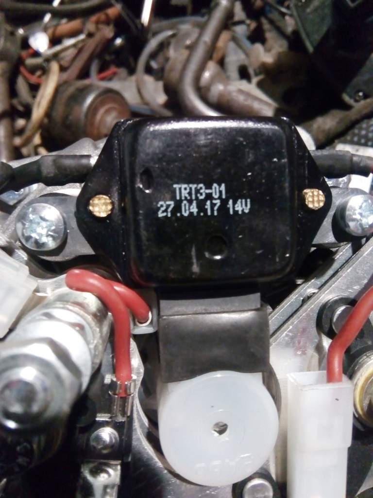

ZAN57
Нет пока ввыносных к моему гене. Я бы и сам сделал выносной, но нет базы щеток для этого гены... Электрик обещал припасти сгоревший РР, когда притащат такой гену  в ремонт.
Гена особенный что ли? Я просто взял и припоял  провод (минусовой) к щетке, плюс выходит через клемму на генераторе.
Да у него монтажные размеры РР на гене не совпадают с прежним БАТЭ, КЗАТЭ и т.д. РР чуть больше, закрыт пластиком, винты на краске, пока новый не решаюсь залезть сорвать краску. Но с РР видно не 3 а 4 вывода. Времени детально обследовать, зарисовать, прозвонить не было- купил, воткнул, чз сутки уже в пути на море, а за эти сутки не спал, доделывал остальные дела. РР не таблеткой а квадратный, большой и толстый, 6А. У меня конкретно стоит корейский РР ТRT3-01. в инете нашел про его плохую термокомпенсацию...
