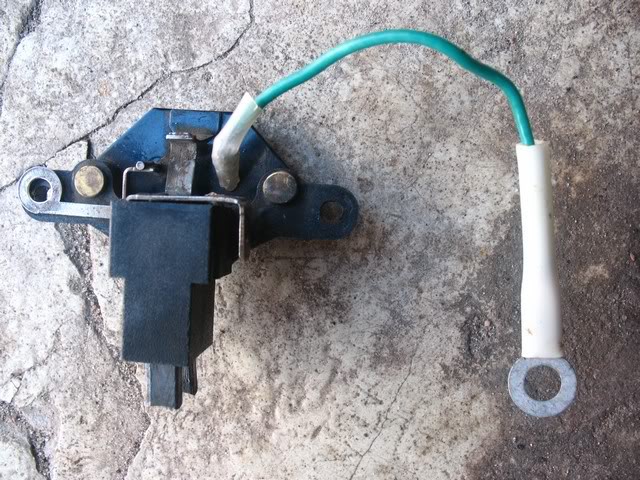

Я в свое время тоже помучился с зарядкой. И чего только не советовали, вплоть до замены Микаса (типа от него зарядка сильно зависит, а поднялась всего на 0.2 вольта). Менял РР, гену - все зря, пока мне один хлопчик не впаял доп. диод в гену. И получил я свое счастье!)))
Vic123
можно еще так сделать из стандартного реле только ток будет потреблять 20 милиампер как магнитола в выкл режиме или сигналка, вреда не вижу)))) хотя кто его знает но обробатывает по напруге в сети , провод на плюсовую клейму от акб на гене
да кстати старые таблетки ваз 2108 были с проводом пока схему не упразднили))))во гады)))но теперь прислушались и доработали
А этот провод откуда взять?
padja35
старый не помню но парнишка так сделал
откусываешь на стандартном реле, от плюсовой щетки к реле и к реле припаиваешь провод ,этот провод на клейму плюс гены чтоб реле работало и не было просадки напрежения
даже если реле вылетит всегда поставишь стандартное хоть от десятки хоть от восмерки если в дороге до дому доедешь и снова сделаешь по уму)))))
padja35
я сделал так реле нового образца от шеви нива цена вопроса 270 рублей
padja35
теперь гена работает как надо, по падению напрежения в сети, я сделал что хотел)))))удачи брат
реле в любом вазовском магазине. только поставил на гену клеймы диаметр 8 на гену и кним припоял папу чтоб потом легче менят)))))схему подключения ты знаешь
Изменено пользователем padja35

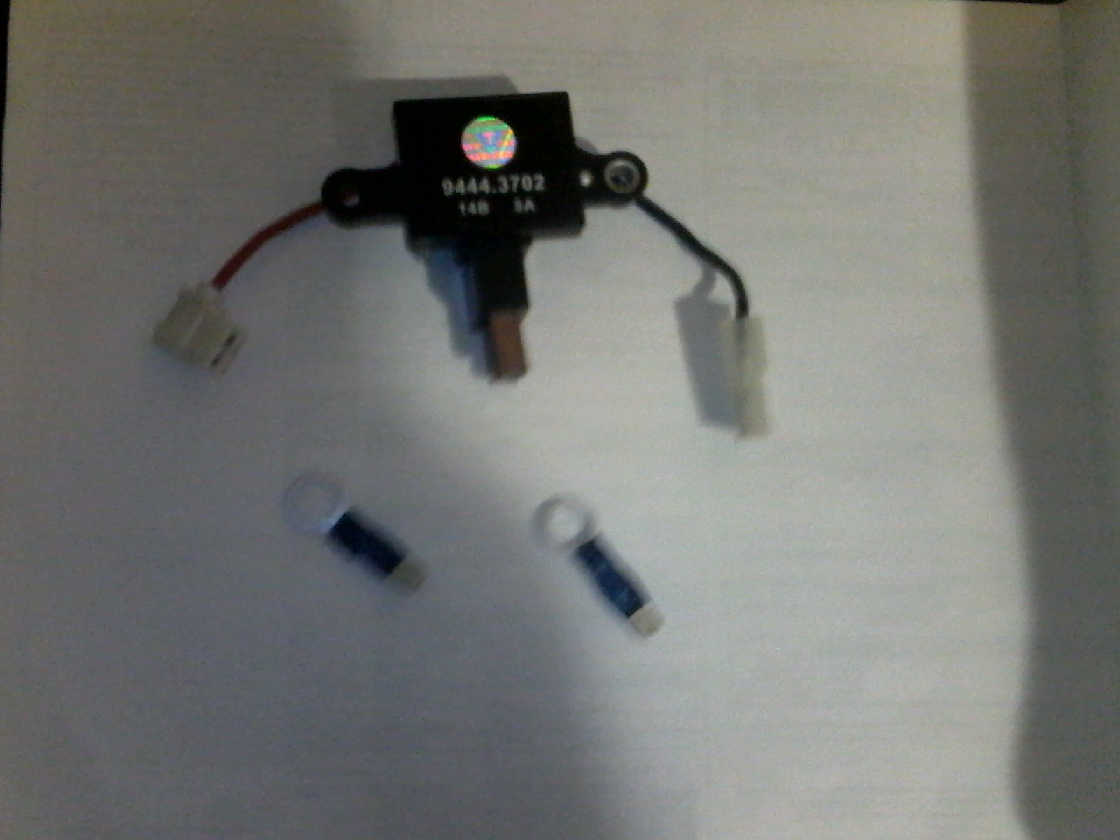

dober16
такой вопрос генератор ГАЗ бизнес 3282.3771(модернизированный) 14в 90 акакой из реле заряда от энергомаша хотел бы поставить Двух и трёх уровневые РН подскажите марку пожалуйста
шурик 60
dober16
спасибо попробую
Макс2504
А ты не ошибаешся я себе ставил этот http://www.12v.ru/site.xp/050054049124050050048124.html
шурик 60
Оба подойдут.
dober16
покреплению точно подойдут?
Макс2504
У меня по креплению все подошло , встл как рдной , но поблема с возбуждением генератора пока не газанеш заряда нет , с родным все в порябке , потеплеет буду думать .
шурик 60
Почитай последнее 10 страниц писалось об этом.
