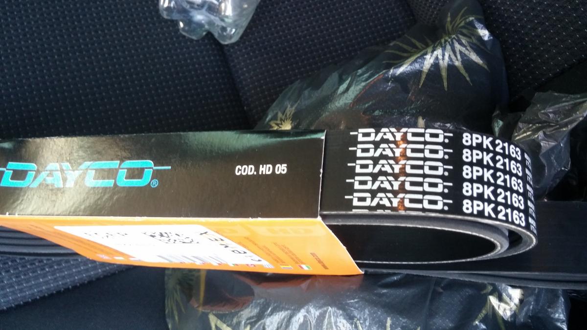

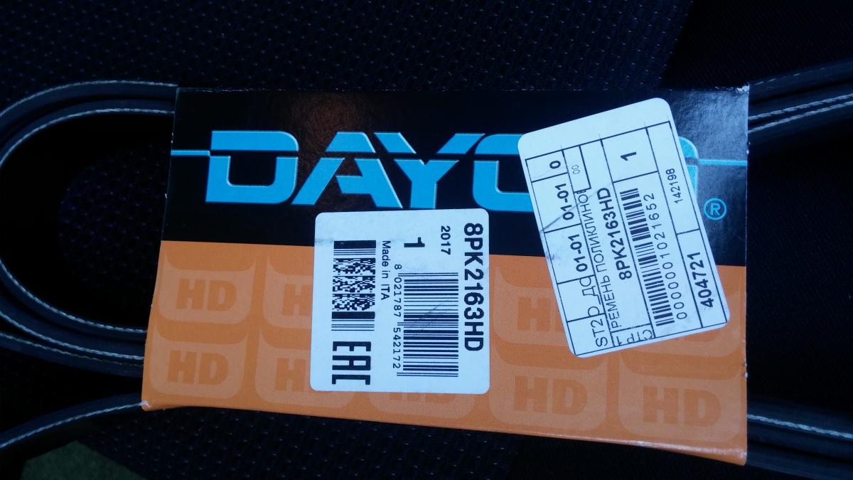

diesel power 0 Опубликовано 11 июля, 2017 Всем Привет. Кто ставил ремень dayco, интересует размер 2163 подойдёт? Поделиться сообщением Ссылка на сообщение Поделиться на другие сайты
andrey83 329 Опубликовано 11 июля, 2017 Всем Привет. Кто ставил ремень dayco, интересует размер 2163 подойдётПодойдет. У меня такой. Поделиться сообщением Ссылка на сообщение Поделиться на другие сайты
filnikser 4 Опубликовано 11 июля, 2017 Всем Привет. Кто ставил ремень dayco, интересует размер 2163 подойдёт?тоже такой стоит. Поделиться сообщением Ссылка на сообщение Поделиться на другие сайты
diesel power 0 Опубликовано 17 июля, 2017 Пришёл,сегодня ремень. Выложу фотки может кому-то приходится. Поделиться сообщением Ссылка на сообщение Поделиться на другие сайты
