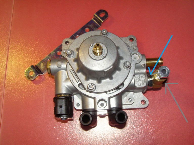

spasatel-77 779 Опубликовано 20 августа, 2015 глупый ответ -отвёрткой через комп отверткой крутишь.на компе смотришь чего накрутилскажи ГДЕ крутить то??на стрелочки не обращай внимания -фотка не моя работает нормально?давка в пределах рабочих границ? как понять что она в пределах нормы не имея прибора? Сегодня поставили новый редуктор, но даже проверить его отказались на компе, не говоря уже о каких то регулировках... Говорят с завода (ОМВЛ) приходит уже настроенный...-не верю)) Поделиться сообщением Ссылка на сообщение Поделиться на другие сайты
Crady 8 677 Опубликовано 20 августа, 2015 как понять что она в пределах нормы не имея прибора?комп с прогой нужен,там давление в редукторе и рампе отображается скажи ГДЕ крутить то??маркировку редуктора скажи хоть..я их все на вид точно не помню.есть где с обратной стороны винт под 6 гранник,есть где штуцером регулируется.тем что по середине у тебя на фото торчит.от модели зависит.даже внешне похожие могут отличатся регулировкой Поделиться сообщением Ссылка на сообщение Поделиться на другие сайты
Ivan Rogozin 426 Опубликовано 20 августа, 2015 (изменено) spasatel-77, я на своем std omwl за 3 года два раза ремкомплект менял из за того что ваккум не держал, у меня двухкамерный редуктор, там мебрана на вакумм , она просто трескается и дубеет. нужно просто набор ключей иметь, а замена там пустяк, на cpr как у тебя еще легче. давление регулируется ключом на 10( накидным или длинной головкой, а то он мягкий этот штуцер) , это вакумный штуцер то что посередине на фото круглого редуктора, в стоке по моему 1.2, когда закручиваешь давление на выходе увеличивается. надо смотреть характеристики редуктора, что бы знать какое там давление , в каких приделах, если тебе это нужно, я на своем (у меня самый слабый omwl там давление 0.9-1.2) крутил по разному ,ездил ничего не регулировал компом-дюже хлопотно. мне сказали что для газелки оптимально 1.2 вот я его и закрутил почти до упора. стрелочки у тебя показывают как фильтр грубой очистки менять Изменено 20 августа, 2015 пользователем Ivan Rogozin 1 Поделиться сообщением Ссылка на сообщение Поделиться на другие сайты
spasatel-77 779 Опубликовано 20 августа, 2015 маркировку редуктора скажи хоть..я их все на вид точно не помню.есть где с обратной стороны винт под 6 гранник,есть где штуцером регулируется.тем что по середине у тебя на фото торчит.от модели зависит.даже внешне похожие могут отличатся регулировкой у меня как на фотке, маркировку могу вечером сказать, но в принципе от тебя и от Ivan Rogozin, я понял что регулировка будет штуцером на который вакуумный шланг надевается давление регулируется ключом на 10( накидным или длинной головкой, а то он мягкий этот штуцер) , это вакумный штуцер то что посередине на фото круглого редуктора, в стоке по моему 1.2, когда закручиваешь давление на выходе увеличивается. надо смотреть характеристики редуктора, что бы знать какое там давление , в каких приделах, если тебе это нужно, я на своем (у меня самый слабый omwl там давление 0.9-1.2) крутил по разному ,ездил ничего не регулировал компом-дюже хлопотно.неее... ну я люблю чтобы всё по науке было))) Короче я понял что худо-бедно он будет работать по любому. Короче покатаюсь недельку , посмотрю, а там видно будет куда крутить. мне сказали что для газелки оптимально 1.2 вот я его и закрутил почти до упора.у меня если верить инструкции имеет диапазон 1-1,7 Поделиться сообщением Ссылка на сообщение Поделиться на другие сайты
Ivan Rogozin 426 Опубликовано 20 августа, 2015 (изменено) неее... ну я люблю чтобы всё по науке было))) Короче я понял что худо-бедно он будет работать по любому. Короче покатаюсь недельку , посмотрю, а там видно будет куда крутить.только закручивать , если он новый, там на нем минимальное стоит.а что ты еще хочешь? ну по хорошему нужно выставить по компу столько сколько было до него(сколько было?) а если ставить другое давление допустим максимальное, то надо откалибровывать в автоматическом режиме форсунки после регулировки. оно тебе надо? Изменено 20 августа, 2015 пользователем Ivan Rogozin Поделиться сообщением Ссылка на сообщение Поделиться на другие сайты
spasatel-77 779 Опубликовано 20 августа, 2015 ну по хорошему нужно выставить столько сколько было до него(сколько было?) а если ставить другое давление допустим максимальное, то надо откалибровывать в автоматическом режиме форсунки. оно тебе надо?Да от куда я знаю сколько там было.Стоял редуктор с завода, его сняли , поставили новый... Вот и весь ремонт. Но если учесть что "старый" редуктор вряд ли кто то адаптировал к форсункам(т.к. на ГАЗе газом не заправляют и не проверяют исправность ГБО), то предполагаю что "новый" редуктор должен попасть в те же заводские допуски... а что ты еще хочешь?хотел понять ОБЯЗАТЕЛЬНО ли регулировка по "месту"... только закручивать , если он новый, там на нем минимальное стоит.т.е. если сейчас нормально едет, то и не надо туда лезть??А в случае автоматического перехода на бензин пробовать добавлять давления?? на своем std omwl за 3 года два раза ремкомплект менял из за того что ваккум не держал, у меня двухкамерный редуктор, там мебрана на вакумм , она просто трескается и дубеет.У меня тоже через вакуумный шланг начал газ сифонить, но мне сказали что это редкая проблема на этих редукторах Поделиться сообщением Ссылка на сообщение Поделиться на другие сайты
Ivan Rogozin 426 Опубликовано 20 августа, 2015 (изменено) А в случае автоматического перехода на бензин пробовать добавлять давления?? если у тебя переходит на бензин из -за давления, это значит что редуктор неисправен,забит напрочь вместе с фильтром. он до 140 квт мощности должен держать давление в тех приделах регулировок какие у него есть. если на бензин переключается , значит газа уже нет или мало в баке... Изменено 20 августа, 2015 пользователем Ivan Rogozin Поделиться сообщением Ссылка на сообщение Поделиться на другие сайты
