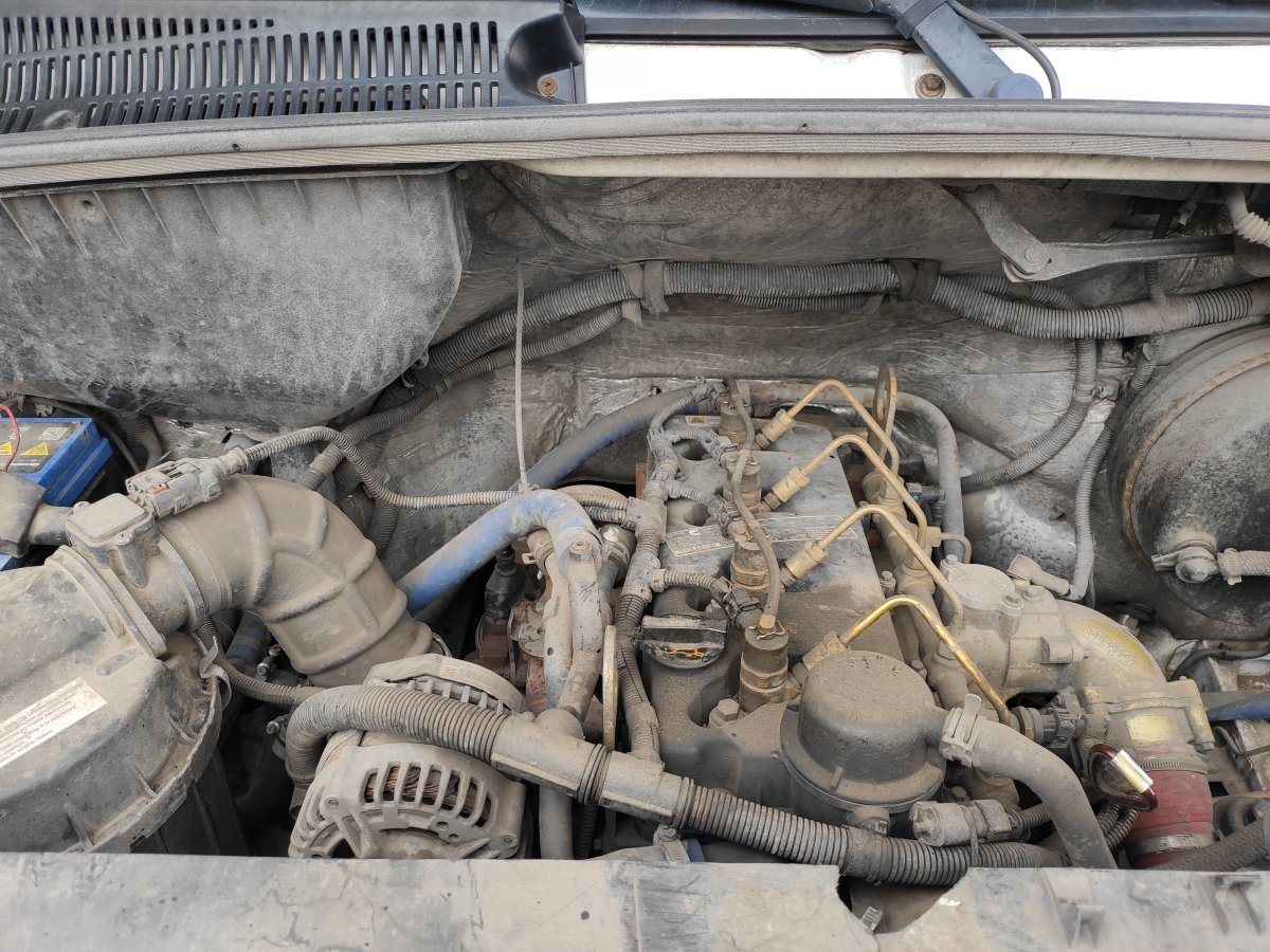

Доброй ночи. Дайте совет пожалуйста. Выбираю next A, с камнем. У одного продавца на форсунках (на топл. Трубках) и на впускном коллекторе, жёлтое покрытие как лак. Это с завода или это какая-то самодеятельность? Машинка 14г. Пробег 300.000 км. Фото прилагаю.

Без проверки форсунок я бы не стал брать б/у
точнее без хорошей диагностики, можно влететь на хорошую сумму
Alex030569
@Антонио 123 а так весь движок покрыт лаком.Со временем лак смывается,стирается.Странно что он остался именно на форсунках.

Спасибо. Вот и у меня сомнения...

нормальный внешний вид, лучше найдите человека(диагноста) с инсайтом, можно моногое узнать о двс

двигатель всборе на  моторном заводе покрывается лаком. Его оттенок, толщина разнится.
На фото заводское покрытие.  Судя по сходству оттенка на трубках и форсах-они родные. Это - хорошо.
Водопровод ЕГР закольцован не правильно - снижается эффективность отопителя и охлаждения

А как правильно. Может есть фото?

А как правильно? Мне Н-Жин также заколхозили. Ощущаю зимой и летом, что неправильно. Правда я грешил на установщиков бинара.
