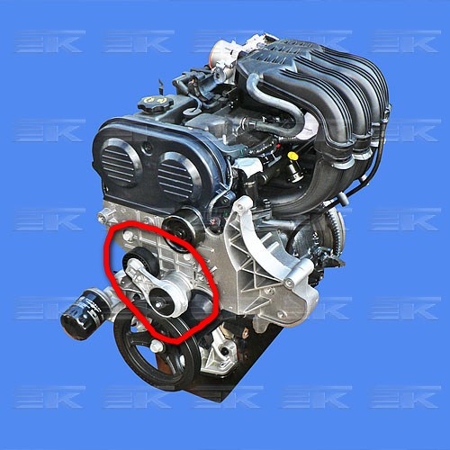

Diman 057
Сегодня поменял Ролик натяжителя с демпфером, старый демпфер уже не выполнял свою функцию походу, и ремень скорее всего прокручивался, потому-что ролик он пластмассовый волнами пошел! вообщем после замены все зарядка выровнялась и фары перестали мерцать)))
SES2007
где там пластмассовый ролик? у меня металлический
Diman 057
у меня стоял пластмассовый, и купил я оригинал (Мопаровский) тоже пластик!
завтра фото скину!
Diman 057
вот он
SES2007
а да я перепутал у меня такойже. к стати когда меняли ремень АКБ отключали?
