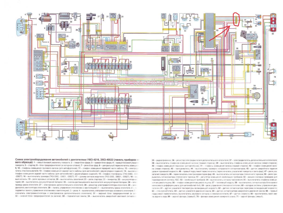

где находится фишка соединения к которой подходит провод от гены +D
прикладываю фото.
как я понимаю после запуска движка на ней должен появятся +

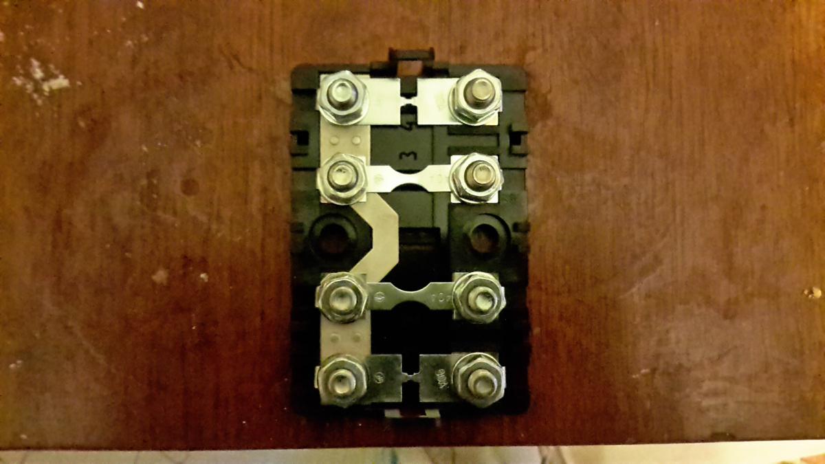

Здравствуйте! Подскажите пжлст, данный блоок это на нашу машину? На моём написано БПР-4, на этом тоже. До этого брал тоже газелевский, но внутри была другая электрическая схема, как его не пытался подключить, хотя вроде всё совпадало, даже на поворот ключа ни чего так и не реагировало. Эта коробка по потрохам другая. Она или нет?
Предохранители 90, 40, 40, 90
MAGNUS
Предохранители можно докупить. 60 и 30 продаются.
Визуально похож, только у штатного перемыкаются 2 левые средние секции, а тут весь левый ряд.
