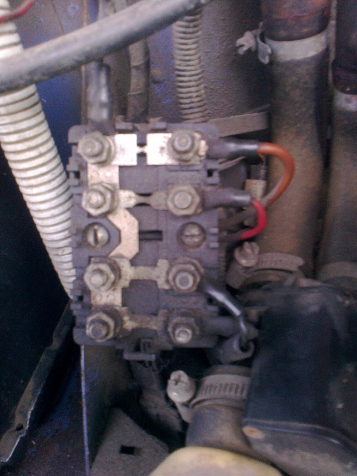

Rylsen 2 Опубликовано 18 марта, 2015 а скиньте фотку колодки предохранителей с описанием проводов. может я когда купил колодку нитуда что то воткнул? мерцание запарило. Поделиться сообщением Ссылка на сообщение Поделиться на другие сайты
Г.А.В. 9 Опубликовано 19 марта, 2015 Чуть выше есть фото колодки. Я её поставил и всё гуд. Поделиться сообщением Ссылка на сообщение Поделиться на другие сайты
bedzin1966 72 Опубликовано 19 марта, 2015 (изменено) а скиньте фотку колодки предохранителей с описанием проводов. может я когда купил колодку нитуда что то воткнул? мерцание запарило.с лева верхний + на акб. с права 2 нижних-чёрные. Изменено 19 марта, 2015 пользователем bedzin1966 1 Поделиться сообщением Ссылка на сообщение Поделиться на другие сайты
Г.А.В. 9 Опубликовано 19 марта, 2015 нижний на вентилятор Поделиться сообщением Ссылка на сообщение Поделиться на другие сайты
zenya 724 Опубликовано 20 марта, 2015 нижний на вентиляторхрен ты угадал верхний на 90 а на карлсона 1 Поделиться сообщением Ссылка на сообщение Поделиться на другие сайты
bedzin1966 72 Опубликовано 20 марта, 2015 (изменено) хрен ты угадал верхний на 90 а на карлсонада. идёт на левую из четырёх релюху. Изменено 20 марта, 2015 пользователем bedzin1966 Поделиться сообщением Ссылка на сообщение Поделиться на другие сайты
Г.А.В. 9 Опубликовано 22 марта, 2015 хрен ты угадал верхний на 90 а на карлсонаУпс, чуть не дезинформировал человека Поделиться сообщением Ссылка на сообщение Поделиться на другие сайты
