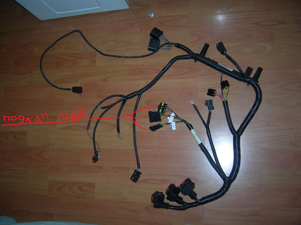

MAGNUS 1 186 Опубликовано 28 сентября, 2016 Серег, а ты косу готовую брал или свою переделывал? Поделиться сообщением Ссылка на сообщение Поделиться на другие сайты
strattec 258 Опубликовано 28 сентября, 2016 Серег, а ты косу готовую брал или свою переделывал?Да не, готовую покупал, машины еще не было, а свап так сказать, уже был. с каждым годом, все сложней ее купить, или очень дорого. Что бы переделать на моторолу, достаточно только этой проводки что на фото, остальное все коммутироваться с микасовской салонной проводкой, в моторном отсеке Поделиться сообщением Ссылка на сообщение Поделиться на другие сайты

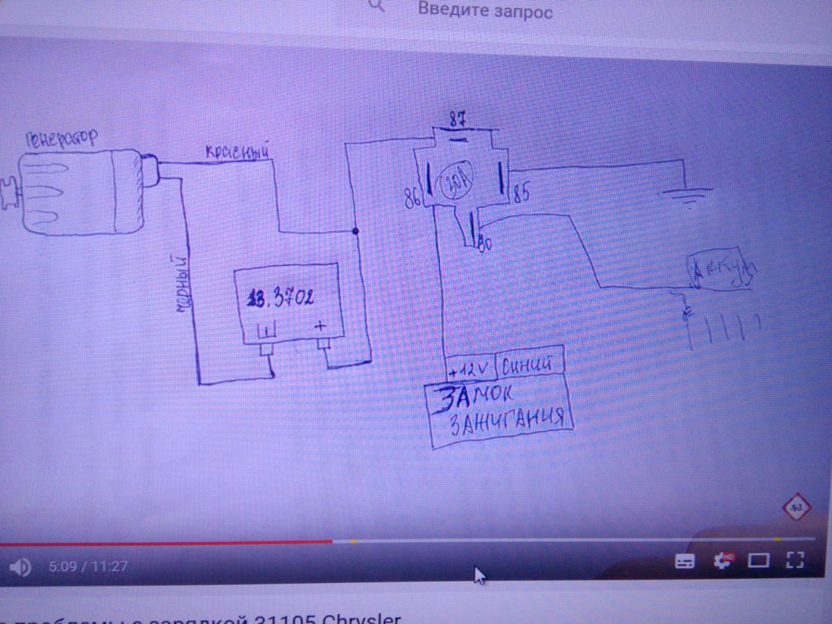

Дорофеев Александр 2 Опубликовано 13 октября, 2016 Всем доброго времени суток.что скажете про такую схему? Плюс берем через предохранитель с АКБ ичерез реле на регулятор напряжения а управляющая цепьчерез тонкий провод идущий на генератор. Поделиться сообщением Ссылка на сообщение Поделиться на другие сайты
MAGNUS 1 186 Опубликовано 13 октября, 2016 Забыл упомянуть. С этим проводом отправил в утиль акб Бош 72 ач, проходил 1,5 года всего. Может и совпадение.Кидали мне такой провод. Через полгода опять началось мерцание. Плюсом, уезжал в отпуск, машина неделю стояла, случился полный разряд акб. Если каждый день ездить - было не критично. Но 2-3 дня простоя уже давали о себе знать. Потом мерцание началось снова, отсоединил провод. Проблем с разрядом акб не наблюдается. Всем доброго времени суток.что скажете про такую схему? Плюс берем через предохранитель с АКБ ичерез реле на регулятор напряжения а управляющая цепьчерез тонкий провод идущий на генератор. Ты про крайслер или 405? Поделиться сообщением Ссылка на сообщение Поделиться на другие сайты
Дорофеев Александр 2 Опубликовано 14 октября, 2016 Забыл упомянуть. С этим проводом отправил в утиль акб Бош 72 ач, проходил 1,5 года всего. Может и совпадение. Ты про крайслер или 405? 405 Поделиться сообщением Ссылка на сообщение Поделиться на другие сайты
