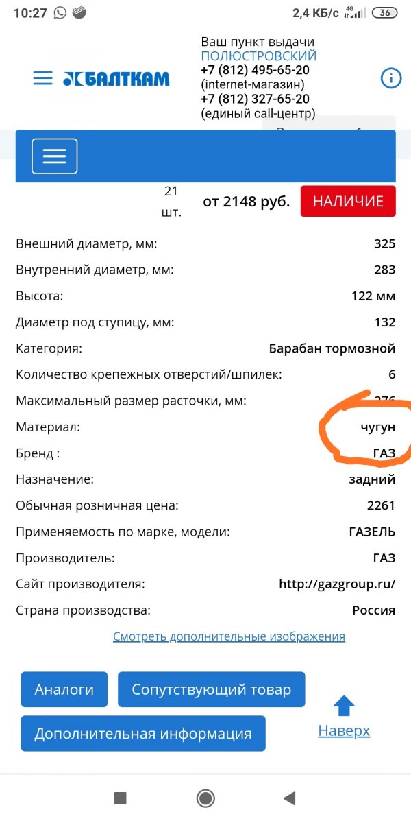

Alex030569 7 440 Опубликовано 20 апреля, 2020 (изменено) 8 часов назад, Gazecus59 сказал: ибо чугун материал хрупкий А где чугун? Барабаны? Изменено 20 апреля, 2020 пользователем Alex030569 Поделиться сообщением Ссылка на сообщение Поделиться на другие сайты
Gazecus59 633 Опубликовано 20 апреля, 2020 3 часа назад, Alex030569 сказал: А где чугун? Барабаны? Дед токарь не будет врать... А из чего они сделаны? Поделиться сообщением Ссылка на сообщение Поделиться на другие сайты

Alex030569 7 440 Опубликовано 20 апреля, 2020 23 минуты назад, Gazecus59 сказал: Дед токарь не будет врать... А из чего они сделаны? Барабаны то? Из стали какой то,но уж точно не из чугуна. 22 минуты назад, rool сказал: Могу отправить Почему то участились случаи отрывания колодок.Не у меня,люди рассказывают. Скоро менять,вот и думаю,что ставить. 15 часов назад, Vadim _vi сказал: @zhn36 А зачем лишнее бабло платить? "200р за комплект накладок и 20 за клепки и все, остальное руки.Всегда в запасе комплект висит и ни разуне подводили клепаные. Клепальник надо,да? Поделиться сообщением Ссылка на сообщение Поделиться на другие сайты

Владимир 23 538 Опубликовано 20 апреля, 2020 3 часа назад, Alex030569 сказал: А где чугун? Барабаны? А из чего они? Точиться, по крайней мере, как чугун, сыпучка. Поделиться сообщением Ссылка на сообщение Поделиться на другие сайты
Алексей Ф. 10 943 Опубликовано 20 апреля, 2020 Легко проверить - шарнуть молотком , как следует )) Конечно чугун, они тяжеленные же! Поделиться сообщением Ссылка на сообщение Поделиться на другие сайты
Alex030569 7 440 Опубликовано 20 апреля, 2020 3 часа назад, Владимир 23 сказал: А из чего они? Точиться, по крайней мере, как чугун, сыпучка. Тормозной барабан – это цельнолитая металлическая чаша, которая жестко крепится на ступицу колеса и вращается с той же скоростью, что и само колесо. Замедляя вращение барабана, человек, управляющий автомобилем, замедляет и вращение самого колеса. Использовать тормозные барабаны начали в конце 19 века. Изготавливали их тогда из чугуна методом литья, и внешне они напоминали чашу, вращение которой замедлялось тормозной лентой. В начале ХХ века благодаря инженеру Луи Рено на смену тормозной ленте пришли устанавливаемые внутри барабана поршни.Несмотря на то, что с чугуна все начиналось, он активно применяется для изготовления тормозных барабанов и по сей день.Источник: v-mireauto.ru/iz-chego-sdelan-tormoznoj-baraban/ Поделиться сообщением Ссылка на сообщение Поделиться на другие сайты
соболевич 2 186 Опубликовано 20 апреля, 2020 20 минут назад, Alex030569 сказал: Несмотря на то, что с чугуна все начиналось, он активно применяется для изготовления тормозных барабанов и по сей день. Жигулевские вроде из силумина или чего то похожего, не чугуний точно. Поделиться сообщением Ссылка на сообщение Поделиться на другие сайты
Владимир 23 538 Опубликовано 20 апреля, 2020 27 минут назад, Alex030569 сказал: Несмотря на то, что с чугуна все начиналось, он активно применяется для изготовления тормозных барабанов и по сей день. А как же 6 часов назад, Alex030569 сказал: Из стали какой то,но уж точно не из чугуна Поделиться сообщением Ссылка на сообщение Поделиться на другие сайты
