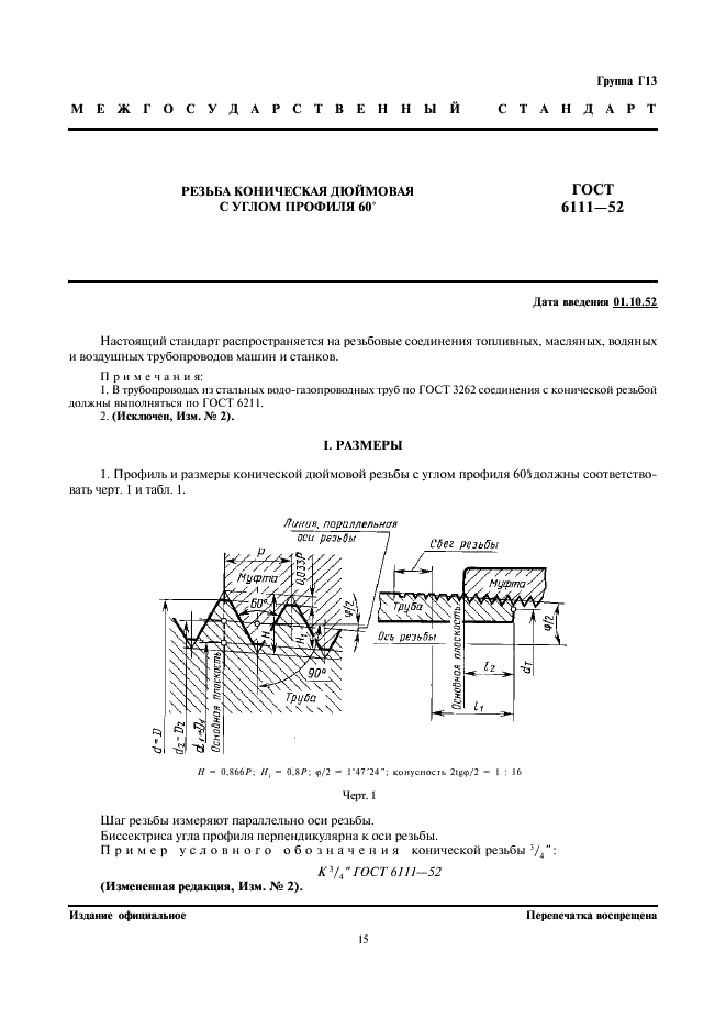

Paguk 289 Опубликовано 10 февраля, 2017 Почитал я про конусные резьбы и не пришел к однозначному выводу. В сантехнике конусные резьбы герметизируют, в газовой отрасли- нет, но там герметизация происходит за счет деформации витков резьбы. "Конические резьбы обеспечивают непроницаемость без специальных уплотнений; их применяют для соединения труб, установки пробок, масленок и т.п. Непроницаемость достигается плотным прилеганием профилей по вершинам. Затяжкой конической резьбы можно компенсировать износ и создать требуемый натяг; кроме того, эти резьбы обеспечивают быстрое завинчивание и отвинчивание."расписал три дня штудировал инет видать :) штангель циркулем ты этого конуса"Очень интересный поднят вопрос.Мне кажется, что здесь в совокупности действуют несколько факторов. (Особенно показательны в этом смысле американские стандарты и правила.)1. Экономический интерес. Например (уже писал об этом) в некоторых соединениях гидросистем фирма Катерпиллар применяет только свою резьбу, на которую нет никаких стандартов. Принцип - покупайте только у нас.(оригинал) Или еще более интересно: только стандартов конусов для станков в США более 20, из них распостроненных на федеральном уровне 4-5, (при том, что стандарт КМорзе - это тоже их). Т.е. покупаем "бритву Жилетт" и становимся пожизненными заложниками для покупки только их лезвий\катриджей.2. Технологический момент. (Позволю себе немного "поутрировать"). Давайте представим, что нам необходимо подсоединить шланг к гидроцилиндру под определенным углом. Как поступит "наш конструктор"? Он применит 2 технологических решения. Одно для герметизации (рез. уплотнение, прокладка и т.д. и кронштейн для фиксации). А как поступит америк. конструктор?: в цилиндрическую резьбу будет вкручен конусный штуцер. И за счет частичного смятия витков резьбы будут решены обе задачи и герметизация и фиксация. Надо ли говорить какая будет достигнута экономия при массовом производстве. Правда потребитель получит т.н. "одноразовое" соединение и при попытке поменять шланг или гидроцилиндр ему необходимо будет приобрести обе детали. Ну дак, мы этого и добивались. " Вот смотрю я на фото датчика и не вижу конуса. Кто-нибудь ставил датчик сам?там дюймовая резьба значит как в сантех трубах и это означает конусная и штангелем Ее не определишь Поделиться сообщением Ссылка на сообщение Поделиться на другие сайты
Crady 8 673 Опубликовано 10 февраля, 2017 там дюймовая резьба значит как в сантех трубах и это означает конуснаяконусная резьба может быть как дюймовой,так и метрической.так же и разный конус может быть. Поделиться сообщением Ссылка на сообщение Поделиться на другие сайты
961z 24 Опубликовано 10 февраля, 2017 в головке замерял,или датчик?Замерял новый датчик. ИМХО, конус должен быть и там и там. там дюймовая резьба значит как в сантех трубах и это означает конусная и штангелем Ее не определишьЭто откуда такие познания? Обычная резьба нарезается на цилиндре, конусная- на конусе. Поделиться сообщением Ссылка на сообщение Поделиться на другие сайты
961z 24 Опубликовано 10 февраля, 2017 (изменено) расписал три дня штудировал инет видать штангель циркулем ты этого конусаПришлось поштудировать. Коническая резьба - резьба, образованная на конической поверхности. ИМХО, это лучше, чем писать ерунду. Изменено 10 февраля, 2017 пользователем 961z Поделиться сообщением Ссылка на сообщение Поделиться на другие сайты
Paguk 289 Опубликовано 11 февраля, 2017 Замерял новый датчик. ИМХО, конус должен быть и там и там.Это откуда такие познания? Обычная резьба нарезается на цилиндре, конусная- на конусе.нарезать отдувал резьбу, делал переходник под датчик давления масла, тут тоже на форуме пишут резьба на 10х1,5 а отнёс токарю он сказал что резьба 1/8 и нарезал без всякого конуса на заготовке, конус в самой плашке Поделиться сообщением Ссылка на сообщение Поделиться на другие сайты
961z 24 Опубликовано 11 февраля, 2017 нарезать отдувал резьбу, делал переходник под датчик давления масла, тут тоже на форуме пишут резьба на 10х1,5 а отнёс токарю он сказал что резьба 1/8 и нарезал без всякого конуса на заготовке, конус в самой плашкеВы зачем смешиваете все и вводите людей в заблуждение? Во-первых, я спрашивал про датчик давления топлива, а не масла. Во-вторых, конус в плашке не имеет никакого отношения к конусной резьбе. Конусную резьбу плашкой не нарезают. Поделиться сообщением Ссылка на сообщение Поделиться на другие сайты
Paguk 289 Опубликовано 12 февраля, 2017 Вы зачем смешиваете все и вводите людей в заблуждение? Во-первых, я спрашивал про датчик давления топлива, а не масла. Во-вторых, конус в плашке не имеет никакого отношения к конусной резьбе. Конусную резьбу плашкой не нарезают.раз такой умный что ж тогда спрашиваешь Поделиться сообщением Ссылка на сообщение Поделиться на другие сайты
