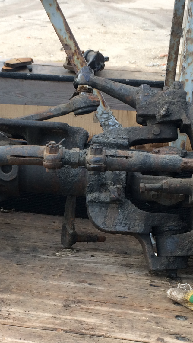

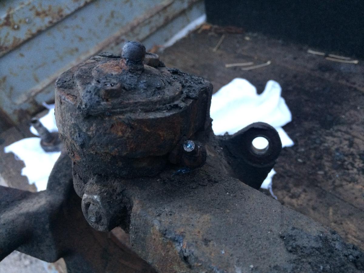

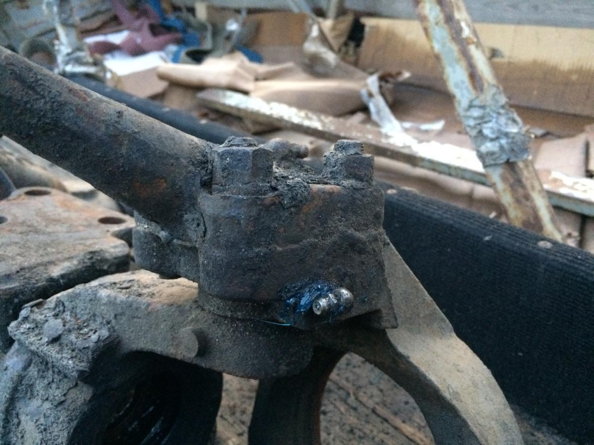

Shin-shila 143 Опубликовано 13 ноября, 2017 Вчера мост ко мне приехал. Во первых рулевая тяга интересная. Во вторых дополнительные тавотницы на шкворнях. Не пойму, это самодеятельность, или заводская модернизация? Поделиться сообщением Ссылка на сообщение Поделиться на другие сайты
Toyota007 2 890 Опубликовано 13 ноября, 2017 (изменено) Shin-shila, Сейчас завод ставит новую рулевую тягу.Насчет тавотниц,думаю это самоделка но не плохая.Так как на правом шкворне до сих пор не существует масленый каналов (на левом они есть)(мы в этом году опять заводу задавали этот вопрос,они не ответили почему)Правый шкворень не шприцуется,из за отсутствия этих самых каналов,вот старый хозяин и пошел своим не плохим путем. Изменено 13 ноября, 2017 пользователем Toyota007 Поделиться сообщением Ссылка на сообщение Поделиться на другие сайты
Shin-shila 143 Опубликовано 14 ноября, 2017 Интересно, кто такой рукастый. Со слов хозяина Соболь был 2008 года. Соответственно, тягу скорее всего меняли. Шкворни с его слов перебивали тысяч десять тому назад. Левый нормально, а в правом уже люфт.Не везёт мне со шкворнями. Если есть хороший специалист по шкворням в Москве, или ближайшем Подмосковье, шепните в личку. Готов отвезти к нему мост. Ну и конечно хотелось бы что бы не очень дорого. Поделиться сообщением Ссылка на сообщение Поделиться на другие сайты
Маркич 708 Опубликовано 14 ноября, 2017 Я себе так же врезал маслёнки, только сзади (меньше вероятность в говнах обломать). А делал потому что полушкворня резал из обычных. Ну давит жаба платить в ЧЕТЫРЕ раза дороже за две сверловки смазочных каналов. Заодно торцевые крышки сделал глухими из пятёрки - их уже не выдавит. Люфт во втулках раньше проявляется на левой стороне, т.к. через неё передаётся рулевое усилие от гидрача, причём наискось (посмотри как расположены рычаги на левой цапфе) Заморочка там - до развёртывания нужно дриммером (гравёром) во втулках прорезать каналы от самопальных маслёнок 1 Поделиться сообщением Ссылка на сообщение Поделиться на другие сайты

Toyota007 2 890 Опубликовано 14 ноября, 2017 У меня обе стороны шпрецуютсяЗначит шкворень разбитый.Мы в этом году на брифинге соболиные тропы 2017.Конструкторам об этой проблеме толпой соболистов вдалбливали.А они как обычно не в курсе,глаза расширяются воздух ртом как рыбы глотают и руками разводят.Одно слово,"РАЗБЕРЕМСЯ".Не может правый заводской шкворень биться,некуда там идти смазке,нет там каналов.Не возможно дать то,во что нет отверстия. Поделиться сообщением Ссылка на сообщение Поделиться на другие сайты
федотданетот 145 Опубликовано 14 ноября, 2017 Значит шкворень разбитый.Мы в этом году на брифинге соболиные тропы 2017.Конструкторам об этой проблеме толпой соболистов вдалбливали.А они как обычно не в курсе,глаза расширяются воздух ртом как рыбы глотают и руками разводят.Одно слово,"РАЗБЕРЕМСЯ".Не может правый заводской шкворень биться,некуда там идти смазке,нет там каналов.Не возможно дать то,во что нет отверстия.У меня стоит клапан как и на левом шкворне и через него смазка выходит так же как и на левом Поделиться сообщением Ссылка на сообщение Поделиться на другие сайты
Toyota007 2 890 Опубликовано 14 ноября, 2017 У меня стоит клапан как и на левом шкворне и через него смазка выходит так же как и на левомЭтот клапан стоит у всех.Я уже ответил причину возможности идти в этот клапан.Даже в заводских продажных (в магазине) шкворнях на правом нет сверления,ради интереса погляди в магазине.Это не спор,это констатация факта. Поделиться сообщением Ссылка на сообщение Поделиться на другие сайты
федотданетот 145 Опубликовано 14 ноября, 2017 Этот клапан стоит у всех.Я уже ответил причину возможности идти в этот клапан.Даже в заводских продажных (в магазине) шкворнях на правом нет сверления,ради интереса погляди в магазине.Это не спор,это констатация факта.Может мы о разном говорим.Я себе уже менял шкворни и у меня когда сверху начинаешь шприцевать то смазка по спералевидному каналу во втулке проходит в низ и выходит через клапан,а как у остальных незнаю Поделиться сообщением Ссылка на сообщение Поделиться на другие сайты
